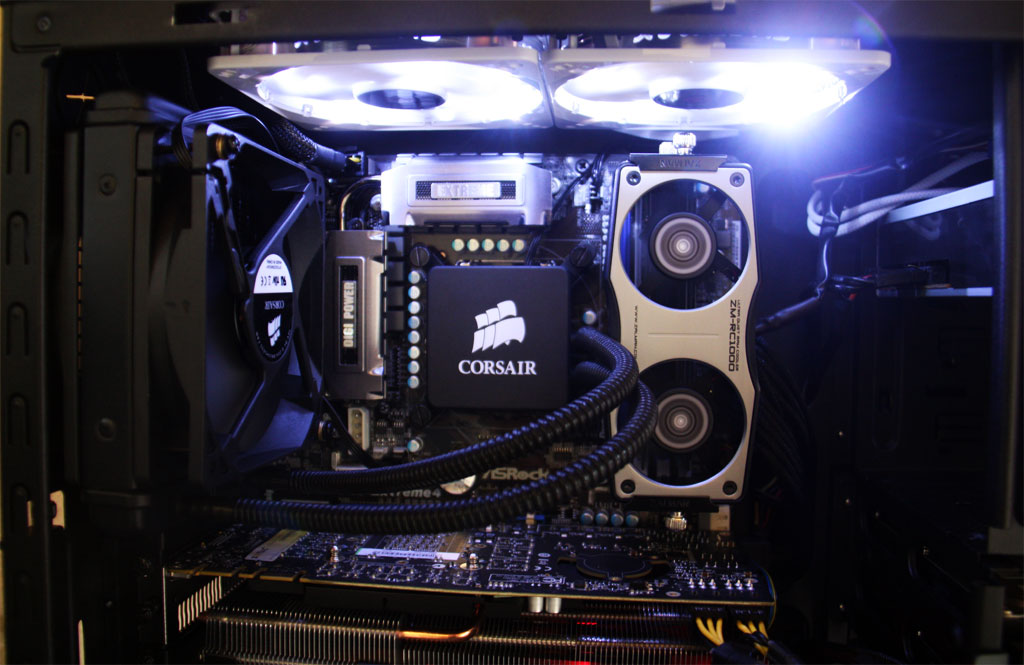

Wird trotzdem ziemlich knapp. Bei mir z.B. stoßen die Schläuche an die Scheibe.
Sieht man auf dem Bild zwar nicht, tun sie aber.

So hab jetzt alles verbaut! Der H50 passt in ein Thermaltake Element G ;) YUHUUU
Ein Problem gibts aber jetzt noch und zwar.
Alle Lüfter laufen und man kann ja per Knopfdruck die Farbe der Lüfterleds ändern.
Wenn ich drücke>ändert sich nur die Farbe vom Lüfter oben und vom Lüfter seite! Der Lüfter an der Front bleibt immer Blau.
Ich denke mal die Lüftersteuerung was auch die Farbe regelt ist defekt oder?!
MfG Manni
