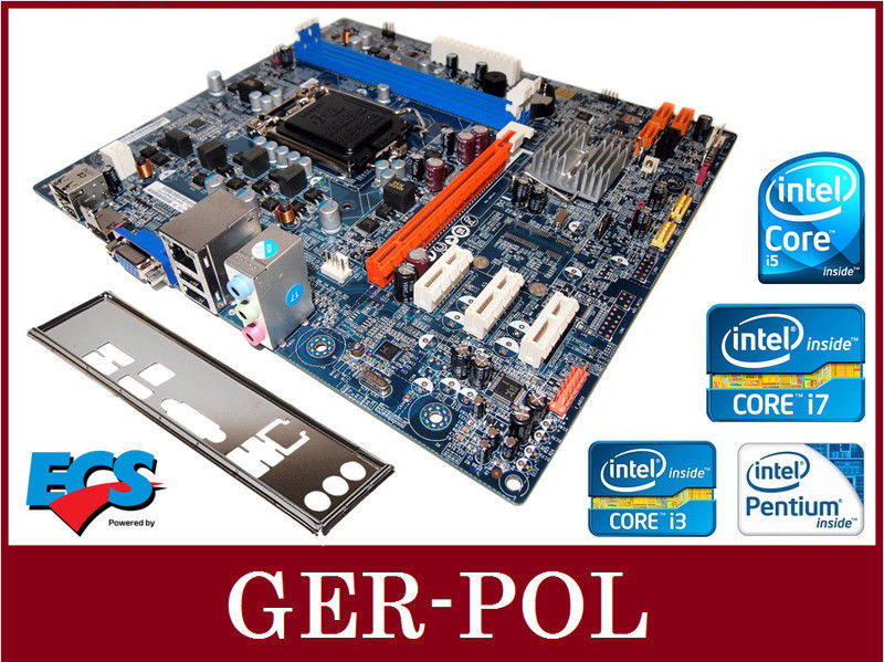

Würde auf meinem Mainboard "ECS-H61H2-LM3" eine "Gigabyte gtx 1050 3gb" Grafikkarte passen? Wegen dem kleinen silbernen Kühlkörper und den anderen Bauteilen direkt neben dem PCIe-Slot! Und da die Grafikkarte ja auch 36mm tief ist?
Bild Mainboard:
Ich danke schon mal im Voraus!
MfG Ronny.
Sicherlich passt die Grafikkrate da drauf. - Die bessere Frage wäre gewesen. - Passt die Grafikkrate in mein Gehäuse und reicht mein Netzteil dafür aus?
Edit. - Ok, wegen dem Kühlkörper. - Keine Ahnung, kann aber knapp werden, wenn der Kühlkörper höer ist, als dder PCIe Slot.
Na der Kühlkörper ist etwas höher als der PCIe-Slot. Hab's mir genau angeschaut in meinem Gehäuse. Und von den Maßen her würde die Karte auch in das Gehäuse passen. Bin mir aber trotzdem ziemlich unsicher :(
Auch wegen dem Dual-Slot der Karte.
Gäbe es denn außerdem eine alternative Graka für meinen One-PCIe-Slot, die ein wenig der Leistung einer Gtx 1050 gleich wäre?

es gibt ne 1050ti im singleslot-format. allerdings sind die ganzen 1050er viel zu teuer, ne 570, welche knapp 50% schneller als ne 1050ti ist, gibt es schon ab 150€. da müsste allerdings das NT mitmachen.
