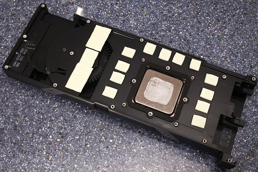

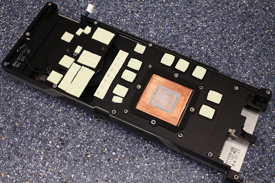

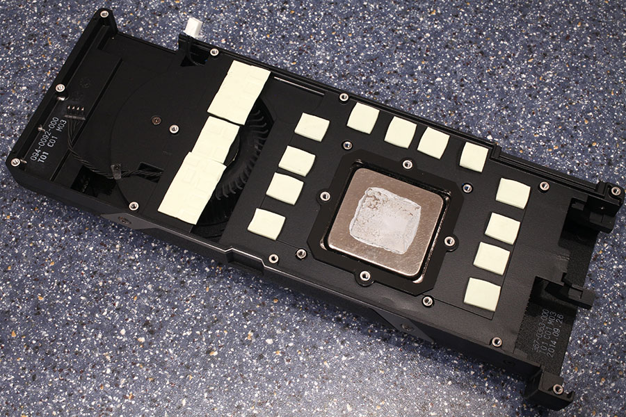

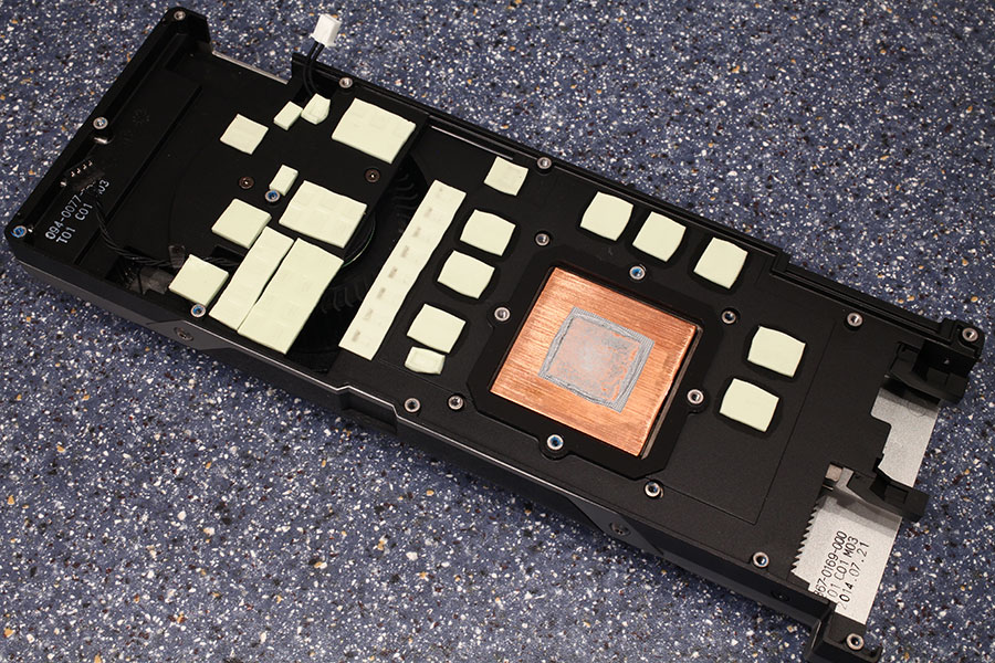

Man könnte den Kühler der Titan X oder GTX 980 Ti mit hoher Wahrscheinlichkeit auf eine GTX 970 oder GTX 980 mit dem Referenz-PCB der GTX 980 montieren, da sie baugleich zu sein scheinen.
GTX 980
Titan X
Vorteile:
+ Der DHE-Kühler heizt das Gehäuse und die sich darin befindene Hardware nicht auf
+ Der Titankühler hat im Gegensatz zum Kühler der GTX 980 (GM204) eine Vaporchamber und ist dadurch leistungsfähiger
Wenn man Lust hat zu basteln und günstig einen Titan oder GTX 980 Ti Kühler abstauben kann, wäre das keine verkehrte Idee. Man muss aber darauf achten, die Wärmeleitpads wieder richtig zu platzieren, sonst riskiert man einen Defekt.
Nichtsdestotrotz erhebe ich keinen Anspruch auf Korrektheit.
