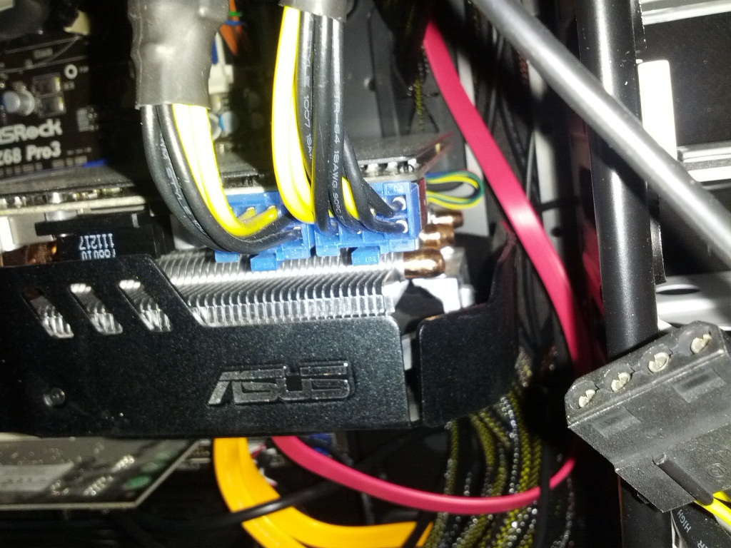

ich hab eine asus 580gtx dc2 drin und das is der platz, der dahinter noch frei is, siehe foto. sieht knapp aus.
sieht nicht nur knapp aus, ist auch knapp!
allerdings hat die grafikkarte gerade so noch reingepasst.
so als info, für alle :)
