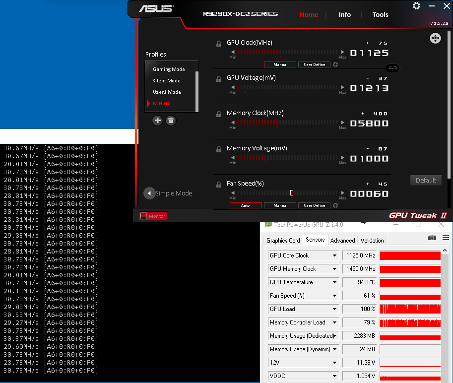

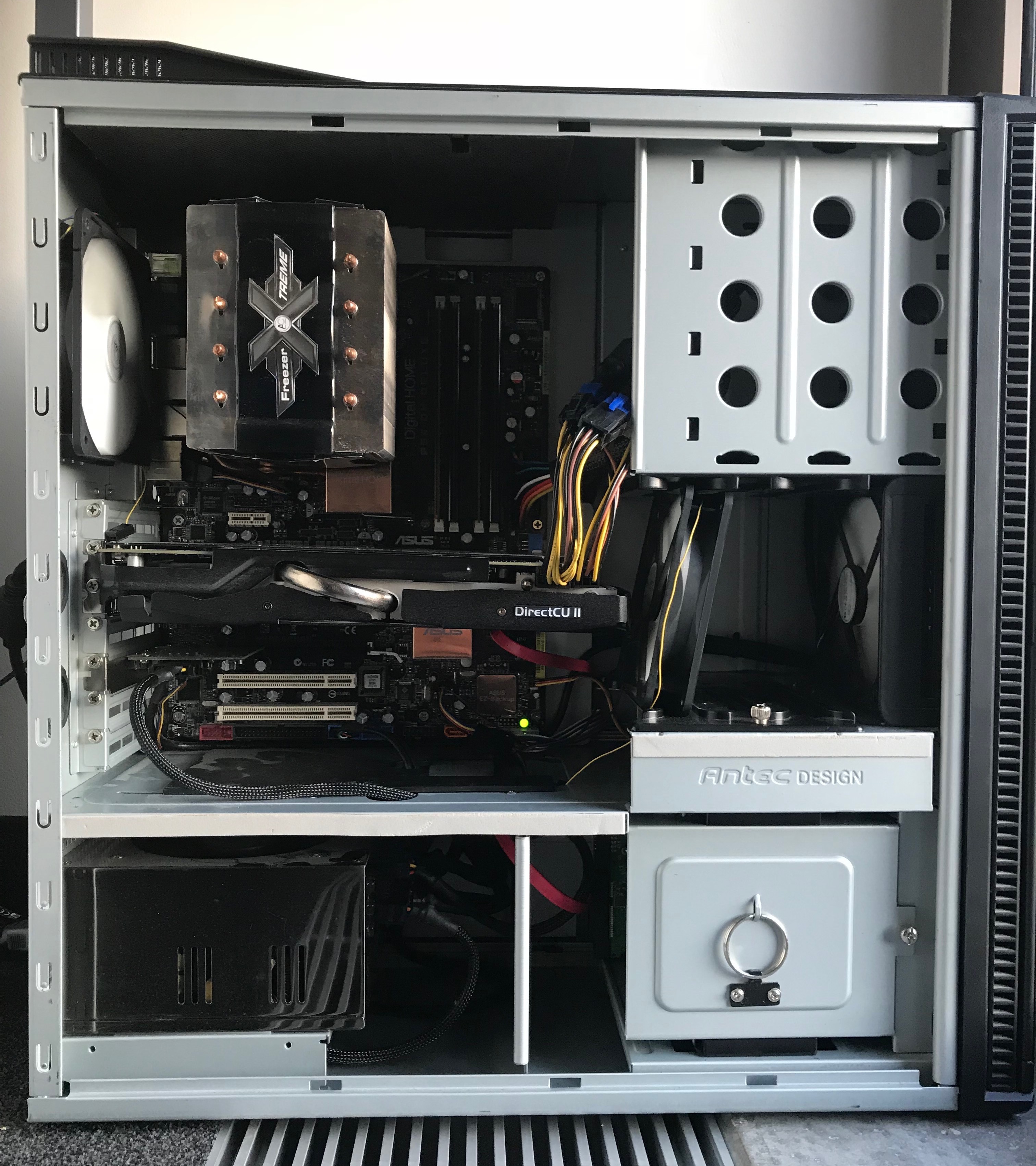

nachdem ich mir kürzlich eine GTX 1080 Ti angeschafft habe, war meine R9 290X frei für andere Aufgaben. Und weil bei mir schon seit Jahren ein komplett funktionstüchtiger PC mit
- Core2Duo E6600
- ASUS P5W DH Deluxe
- 3GB DDR2-800 CL5
- be quiet! Dark Power Pro P6 600W
rumsteht hab ich mir gedacht, könnte man den doch zum Mining-Rechner machen :)
Folgendes Ergebnis ist dabei herausgekommen:
Sind das gute Werte für die 290X angesichts der eingestellten Taktraten oder sollte da eig mehr herausspringen? Falls ja, was kann ich noch machen um die Hash-Rate zu erhöhen? Stromverbrauch spielt keine Rolle.
lg autoshot
Auf jeden Fall mal den Lüfter hochdrehen .. 94° sind ziemlich warm wenn man 24/7 mined, meiner Meinung nach.
Wie viel Watt verbraucht die 290x in deinem Fall? Kannst du nachsehen/messen?
Die Hashrate ist sehr nett =)
Naja, also ich finde die ist viel zu heiß für den Betrieb. Lüfter hochdrehen oder entsprechend Spannungen und Takt etwas anpassen. Lieber bisschen weniger output, aber dafür Kühl.
Bei ETH ist der GPU Takt nicht so wichtig wie der MEM Takt.
Daher - dreh mal bissel den GPU Takt runter -> einfach mal im bitcointalk Forum nach eff. Einstellung schauen.

Is mir auch schon durch den Kopf gegangen, aber nachdem ich eh noch bis April 2018 Garantie hab, lass ichs jetzt erstmal so :cool_alt:

Irgendwo hab ich mal gelesen, dass das via HWInfo geht (zumindest annäherungsweise), aber wo genau man da schauen muss hab ich bis jetzt noch nicht rausgefunden (weiß da jemand Näheres?).

Da bin ich mir eben nicht sicher, nachdem HIER eine 390X bereits ohne OC 29.9 MH/s schafft...

Bei der 290X is das scheinbar nicht so, zumindest bringt in meinem Fall ein höherer GPU-Takt mehr als ein höherer vRam-Takt.

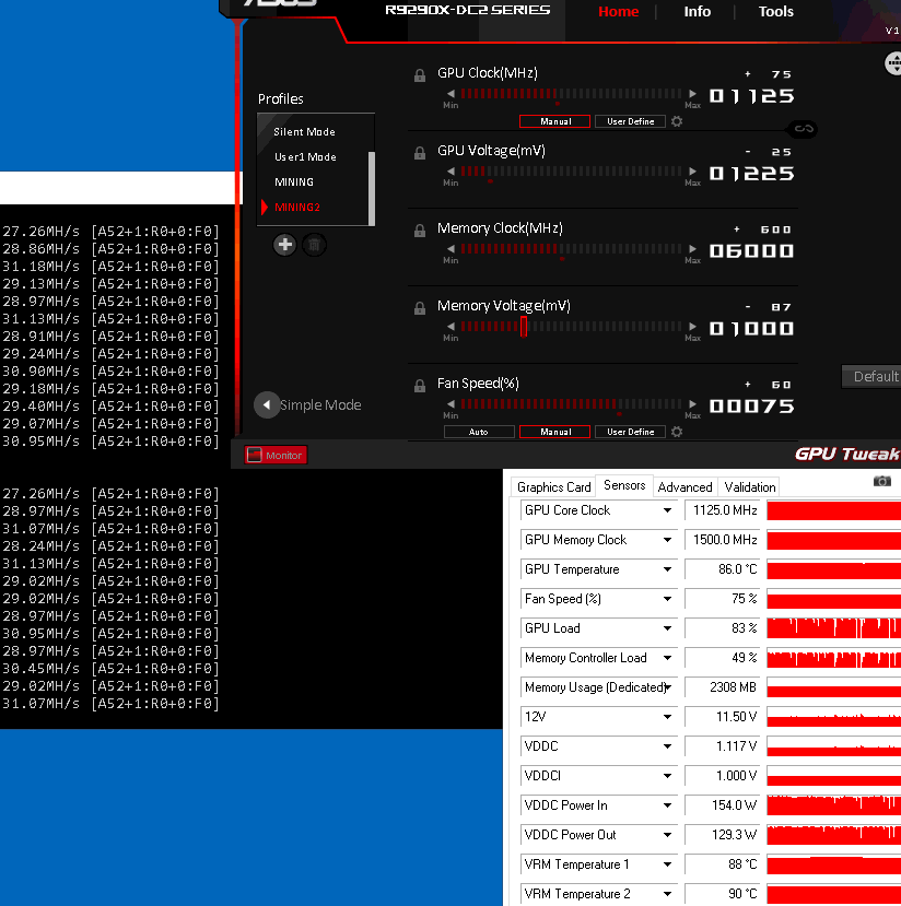

Hab jetzt im Übrigen nochmal ein bisschen optimiert. Ergebnis:
Find ich ok :)
Schon besser ja, aber mir persönlich wäre es immer noch zu warm. Ich hätte lieber 25MH/s und dafür bessere Temperaturen und auch Verbrauchswerte. Glaube ich hatte meine R9 290 mal mit 700 Mhz Chip und 1500 Mhz RAM laufen (-20% Powertarget. Da war sie schön kühl und sparsam).

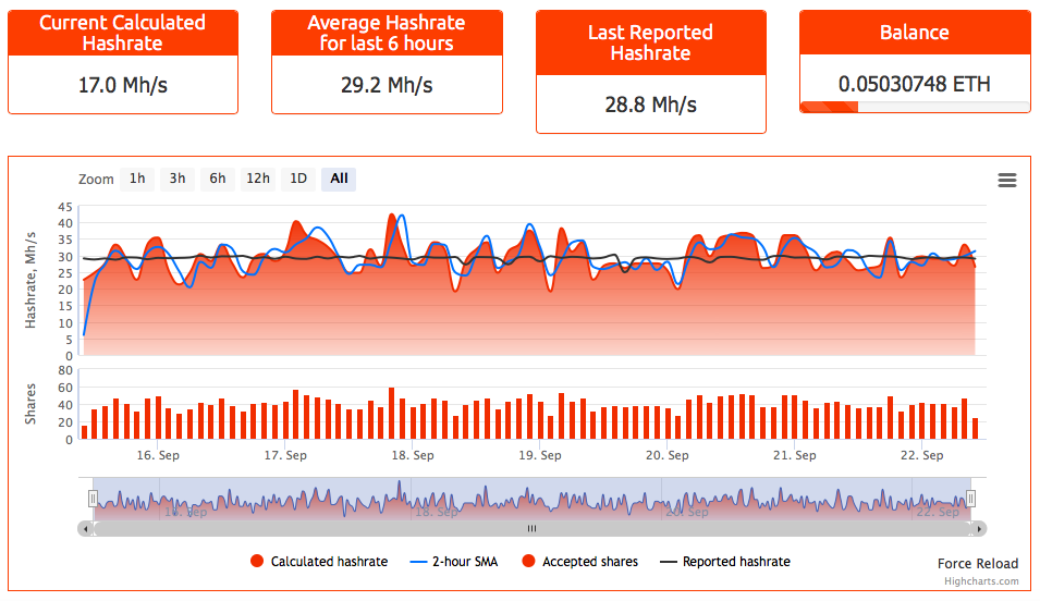

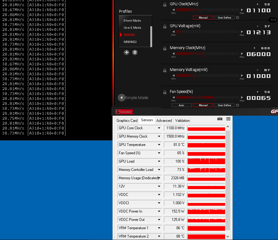

So, hier jetzt mal der aktuelle Stand (nachdem ich mein OC und den Airflow im Gehäuse ein bisschen optimiert hab):
Ich bin reich :D
Und trotzdem bin ich mir nicht so ganz sicher, ob man mit einer anderen Treiber/Miner-Kombination nicht vll doch noch mehr rausholen könnte. Auf reddit gibts zumindest Leute, die mit wesentlich geringeren Taktraten (sowohl Speicher, als auch GPU) ähnliche oder sogar höhere Hashrates haben...
