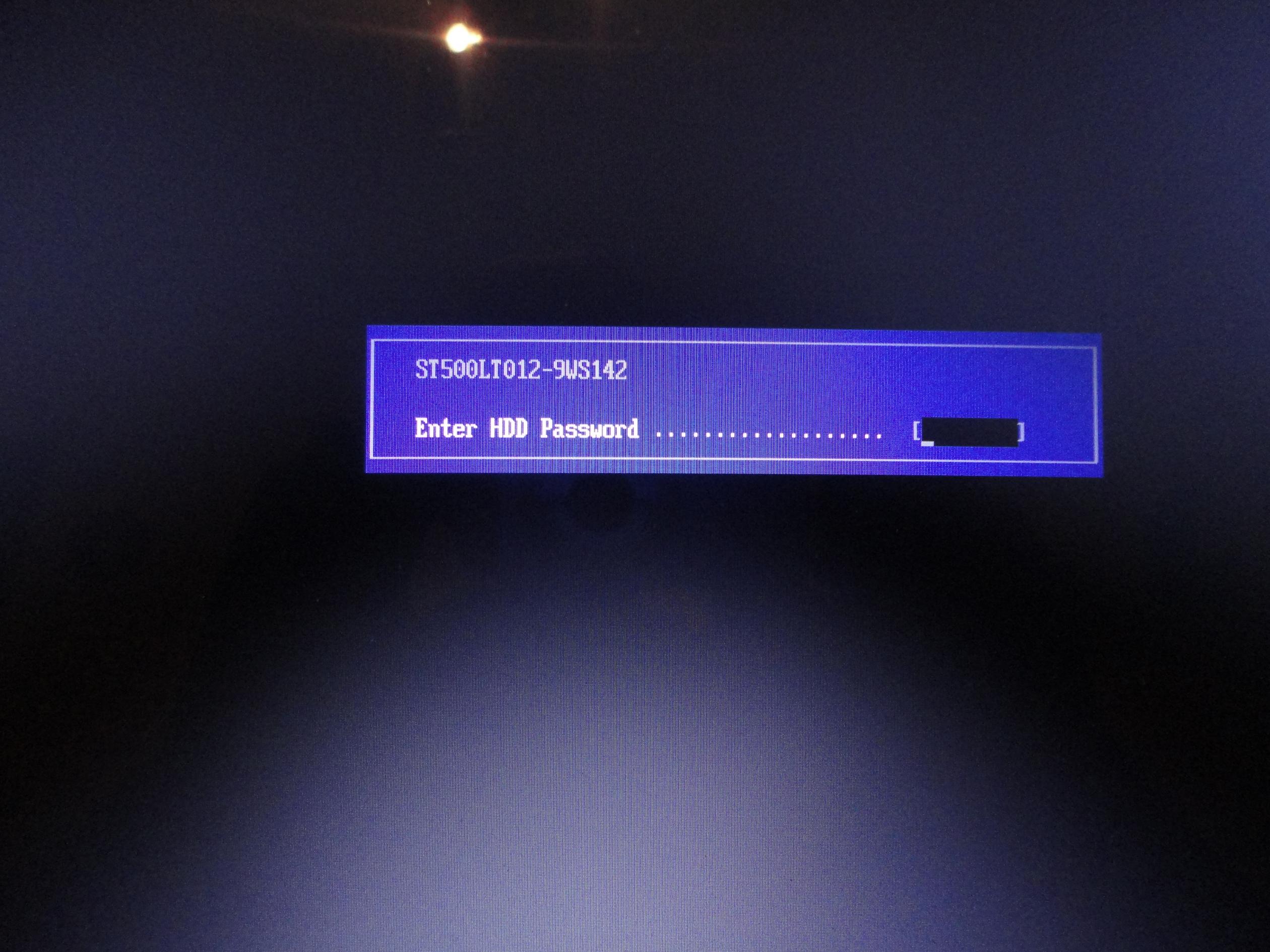

folgendes problem. Jedes mal wenn ich mein Notebook starte kriege ich erst einmal eine Meldung "Enter HDD Password", diese umgehe ich in dem ich einfach Enter drücke, somit ist kein Passwort gesetzt sprich "NULL". Allerdings möchte ich diese nervige abfrage ganz umgehen, deshalb wollte ich auch euch fragen ob es eine möglichkeit diesbezüglich gibt.

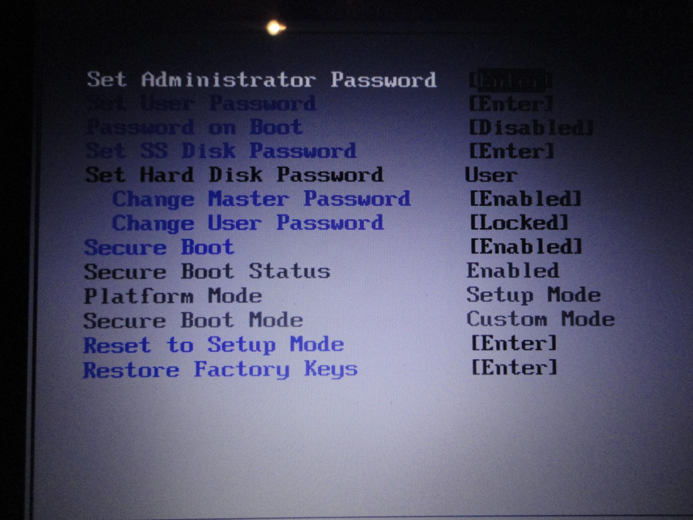

Möchte am BIOS nichts gravierendes verstellen. Daher hier mal ein Screen.
Hi,
steht doch alles da. "Hard disk password" wird sogar explizit aufgeführt. Nimm dein Handbuch vom Mainboard oder wirf Google an und lies nach, was du deaktivieren oder neu setzen musst, dann hat sich das mit dem Passwort.

Ja das problem besteht darin das das Passwort leer ist. Somit wird immer in den einstellungen vom BIOS das akutelle HDD PW abgefragt, und dies wird jedes mal als incorrect anerkannt.
Außer dem hat man auf dem Reiter Set Hard Disk Password kein Zugriff, da er Grau hinterlegt ist.
