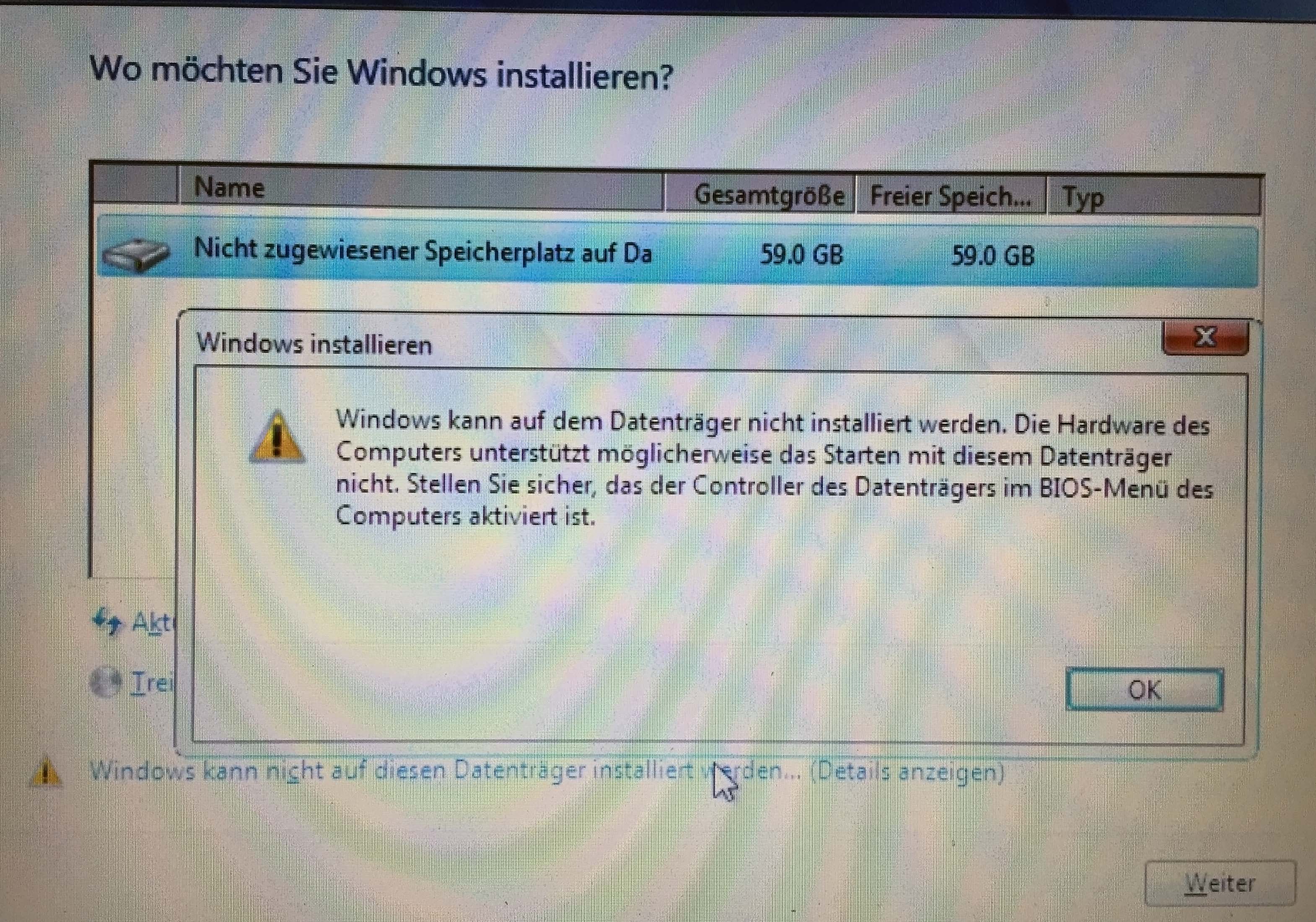

Nachdem es jetzt auch halbwegs preisgünstige PATA SSD gibt überlegt ja so mancher, ob er in ältere Notebooks eine solche Platte einsetzt. Ein gutes altes solides Thinkpad von IBM sollte eine solche Kur erhalten. Eine 64 GB von ZHEINO (vorher nie gehört) sollte eingebaut werden. Sie wurde jedoch nicht erkannt. Die bisherige Platte wieder eingebaut - alles ging wieder.
Eine andere normale Platte eingesetzt - wird nicht gleich erkannt, erst nach einigen Versuchen mit BIOS Zurücksetzen und dergleichen. Dann darauf Windows installiert. Klappte. Dann von der nachträglich eingesetzten Platte ein Image gemacht. Das Image dann auf die ursprüngliche IBM Platte gespiegelt - Platte wird nicht mehr erkannt, egal was man versucht.
Offenbar ist das Problem nicht nur die Art oder der Typ der Platte sondern eine OEM Partition auf der Originalplatte, die nun durch das Image auch noch überschrieben wurde. Selbst bei der Windows Installation kommt die Aussage sinngemäß "kann nicht auf die Platte schreiben - schaffen Sie sich einen neuen Controller an...oder so ähnlich"
Wie bekomme ich nun eine solche OEM Partition als "Wiedererkennung" auf die SSD oder auf irgendeine neue Platte, denn das gute alte IBM Thinkpad soll ja wieder fliegen?

Die SSD wird regelrecht abgewehrt - siehe Screenshot. Ich gebe aber noch nicht auf.

AW: PATA durch SSD ersetzen, Probleme mit OEM Partition - gelöst!
Hallo Leute
in das Thema hatte ich mich richtig verbissen und war so weit gegangen, mich mit dem chinesischen Hersteller der SSD zu verständigen.
Der gab mir einen verblüffend einfachen Hinweis. Ich solle doch mal mit dem Jumper experimentieren und z.B. auf Master jumpern.
Das erschien mir bisher nicht relevant, da ja das DVD ROM lief wenn die Platte drin war, das heißt aus meiner Sicht waren die Fronten geklärt. Nach einigen Versuchen mit Steckbrücken war dann die Platte auf einmal da. Man musste nur Geduld haben weil ja das Ansprechen der Platte erst wirklich getestet werden konnte wenn man z.B. das Windows Setup startet und da die Auskunft kommt das losgelegt wird. Nach vier Startversuchen klappte es dann.
