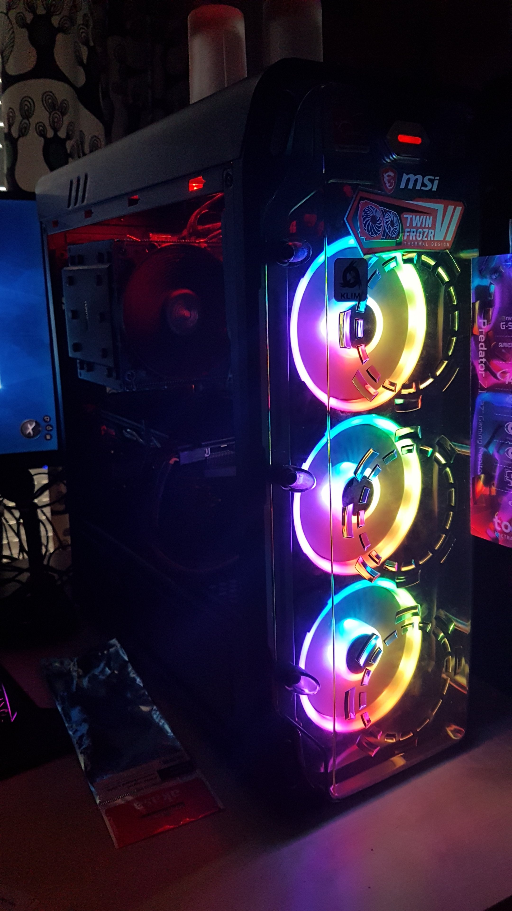

Ich habe mir heute die Corsair LL120 gekauft zusammen mit einem PC Kabel der von 1x 4Pin auf 3x 4 Pin erweitert da mein PC zu wenige Anschlüsse hat.

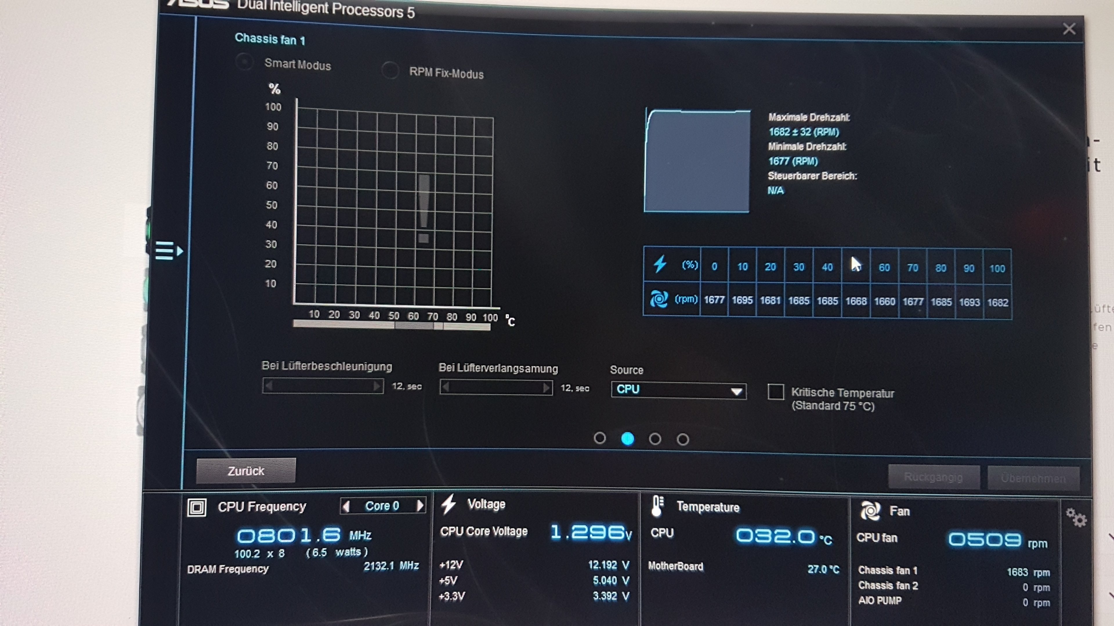

Jetzt starte ich den PC die Farbwechsel setzen ein und lassen sich auch verschieden Farbig einstellen aber die Lüfter drehen immer auf 100%. Ich habe in der AI Suite auch einstellen wollen das die Lüfter langsamer drehen allerdings werden die Lüfter nicht erkannt es steht nur da das diese auf 1650 RPM laufen.
Kann mir jemand helfen wie ich die Lüfter einstellen kann? Laut Beschreibung der Verpackung von Conrad lässt sich die Geschwindigkeit Regeln.

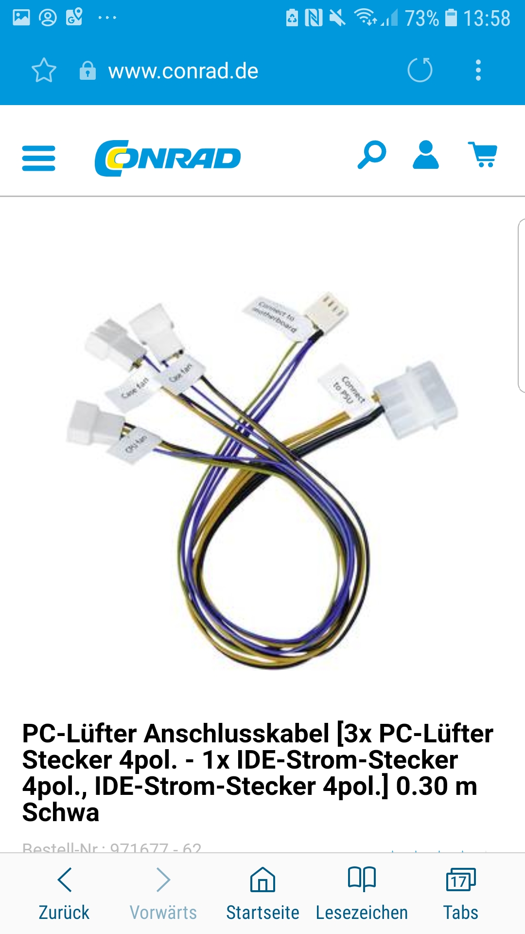

D.h. heist nur das das Kabel das PWM Signal weitergibt.
Kommen muss das aber von deinem Mainboard. Wenn es dein Mainboard nicht ausgibt, hilft auch das Kabel nicht.

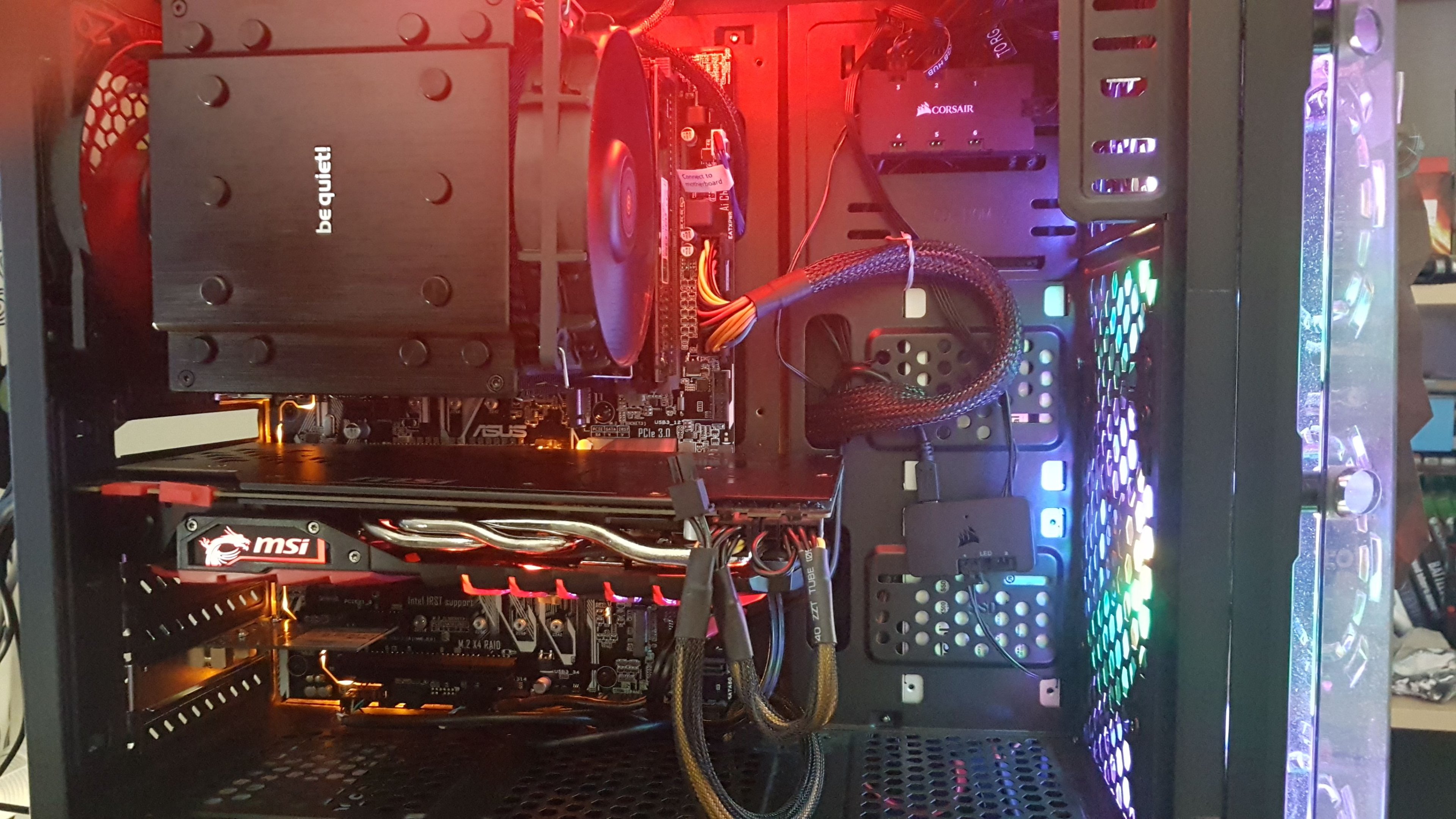

Sieht für mich auf deinem 2 Bild so aus als ob nur 2 Pins (im Stecker) belegt sind.... würde bedeuten + und - = Volle RPM ohne Steuerung. Häng mal nur einen Lüfter direkt ans MoBo und Teste die AI Lüftersteuerung (oder BIOS)... wenn sie dann geht weißt du Bescheid.
Die Pin-Belegung (PWM) des Kabels ist nach den Bildern so aufgebaut:
  • 1. Pin GND, 2. Pin +12V (fix) kommt direkt von Netzteil,
  • 3. Pin Sensor (Drehzahl), 4. Pin PWM-Signal (Steuerung) kommt vom Mainboard

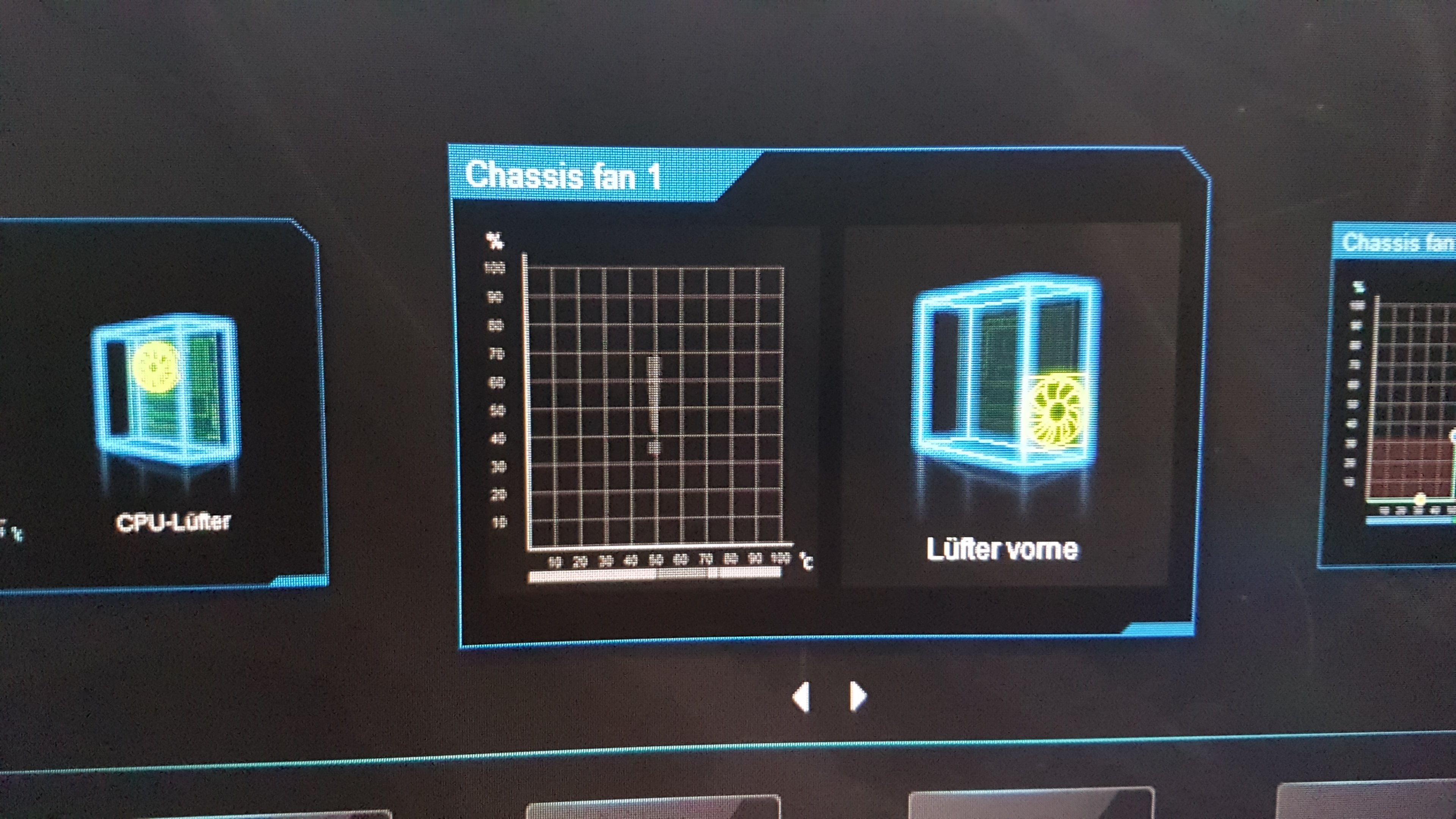

Es kann an der automatischen Erkennung liegen. Das Board kann die Lüfteranschlüsse mit den 3-PIN DC oder dem 4-PIN PWM Modus betreiben. Nutzt Du den Lüfter direkt, erkennt das Board einen 4-PIN Lüfter. Nutzt Du den sinnvoillen Splitter von Akasa könnten dem Board Informationen zur Auswahl fehlen.
Mit ASUS Fan Xpert 4 Core solltest Du es auch manuell einstellen kommen. Such Dich durch die Software und schau, wo Du den betreibsmodus von DC auf PWM umschalten kannst.

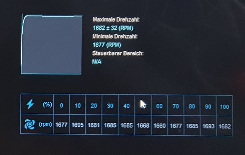

Da haben wir das Problem doch schon, was ist denn das für eine Lüfterkurve, wenn schon bei 10% PWM die Maximaldrehzahl anliegt? Oder ist das das Ergebnis des Selbsttests der Lüftersteuerung und beschgreibt genau das Problem?
Reaktionen: PRAXED und cosmatic
Rotkaeppchen schrieb:
Da haben wir das Problem doch schon, was ist denn das für eine Lüfterkurfe, wenn schon bei 10% PWM die Maximaldrehzahl anliegt? Oder ist das das Ergebnis des Selbsttests der Lüftersteuerung?

Du bist mein Held:D
Habe die Mainboard Übersicht aufgerufen und auf PW geschaltet jetzt erkennt die Asus Steuerung auch die Signale.
VIELEN DANK!! AUCH AN ALLE ANDEREN.
