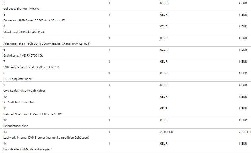

Hallo zusammen.
Ich habe meinen PC vor 2 Jahren bei einem Fachmann zusammenbauen und zusammenstellen lassen. Ich war durchaus zufrieden, bis auf ein paar Problemen mit der Grafikkarte (Dazu muss ich denke ich mal nen separaten Thread erstellen). Ich hatte immer Treiberprobleme, aber momentan stürzt mein PC manchmal ab. Blackscreen, abgehackte Sounds und er restartet von allein.
Er ist ziemlich laut, beim Surfen liegt die Temparatur bei 55 Grad Celsius der GraKa, 55-70 Grad Celsius CPU.
Wobei laut eine Definitionsfrage ist. Er ist nicht sonderlich laut, aber deutlich lauter als im Vergleich zu vor zwei Jahren.
Ich hab ihn noch nie sauber gemacht (Schande über mich). Meine Frage ist, wie säubere ich ihn am besten? Einfach mal bitte eure Erfahrungen in den Raum werfen. Ich bin was Hardware angeht eine absolute Niete :D will nichts zerstören. Zusätzliche Frage : Ist es schlimm, dass ich ihn nie sauber gemacht habe? Hat einfach den Grund weil ich den PC ein Jahr nicht benutzt habe.
Specs sind als Screenshot im Anhang :)
Falls ihr irgendwie Zusammenhänge erkennen könnt, sagt bitte bescheid :) Danke im Voraus
Shangi

Das ist auch kein Wunder, wenn man den Boxed-Kühler (der Wraith Stealth dreht unter Last mit bis zu 2700 U/min) nutzt, und dazu die mitgelieferten Lüfter aus einem Budget-Gehäuse. Und dazu merkt @wuesty völlig korrekt an, dass mal geprüft werden sollte, ob die Sharkoon-Lüfter überhaupt geregelt sind. Die sollten jedenfalls alle an regelbare Anschlüsse.
