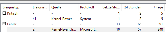

Also zuallererst, dieses Problem besteht schon lange. Es ist mal 1 - 2 Monate Ruhe es ist mal innerhalb von 3 Tagen mehrere male. Der PC geht einfach aus. Bamm alles schwarz und er fährt von selbst wieder hoch. Vor einem Jahr oder länger hatte ich dieses Problem auch. Nur irgendwann ist der PC nicht mehr hochgefahren. Mainboard und CPU wurden von CaseKing durchgecheckt. Mainboard hatte angeblich nichts, der Prozessor musste weiter zu Intel (Neue CPU hat 6 Wochen auf sich gewartet). Nun ja dann war erstmal wieder Ruhe.
Jetzt fängt es aber wieder an. Ich weis nicht ob es daran liegt das ich mehr Load habe aufgrund (Star Citizen), aber damals ist die CPU in League of Legends mit einem 200 fps limit gestorben.

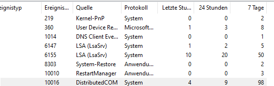

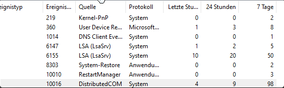

Naja lange Rede kurzer Sinn, ich habe da was entdeckt in der Ereignisanzeige. Vielleicht könnt Ihr mir da helfen, ich blicke da nicht durch:
Zum 1. Bild: Ja ich weis das bedeutet, dass der PC eben nicht Ordnungsgemäß heruntergefahren wurde. Die Zahlen ergeben für mich nur kein Sinn. Da ich nach jedem PC Start meine Fenster verschiebe von Voicemeeter Discord ect, würde es mir auffallen wenn es 2x in 24h passiert wäre.

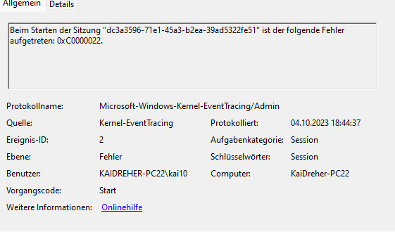

Zum 2. Bild(Kernel-EventTracing): Da ist mir mehr klar geworden, dass hier etwas nicht stimmt. Hier ist noch die allgemeine Beschreibung: (Beim Starten der Sitzung "dc3a3596-71e1-45a3-b2ea-39ad5322fe51" ist der folgende Fehler aufgetreten: 0xC0000022.)
Zum 3. Bild: Dies ist nun der Bereich "Warnung" Dort ist mir aufgefallen, dass 98x in 7 Tagen irgendetwas mit den Berechtigungen nicht stimmt. (Text:
Durch die Berechtigungseinstellungen für "Anwendungsspezifisch" wird dem Benutzer "NT-AUTORITÄT\SYSTEM" (SID: S-1-5-18) unter der Adresse "LocalHost (unter Verwendung von LRPC)" keine Berechtigung vom Typ "Lokal Start" für die COM-Serveranwendung mit der CLSID
Windows.SecurityCenter.WscBrokerManager
und der APPID
Nicht verfügbar
im Anwendungscontainer "Nicht verfügbar" (SID: Nicht verfügbar) gewährt. Die Sicherheitsberechtigung kann mit dem Verwaltungstool für Komponentendienste geändert werden.)

Dass die CPU, bei sachgemäßen Einbau und Betrieb abraucht, ist extrem selten.
Da passt was anderes nicht.
Zuverlässigkeits-Verlauf mal prüfen und eventuell die Minidumps prüfen oder hier hochladen.
Kernel Power 41 ist nach einem BSOD. Der wird bei dir nur nicht angezeigt, weil entweder das PSU die Segel streicht, die GPU kein Bild mehr machen will oder du in den Settings den sofortigen Neustart eingestellt hast.
Gut wäre es, wenn die verschiedenen Fehlermeldung komplett vorliegen würden.
Derzeit kann man nur raten.

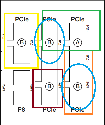

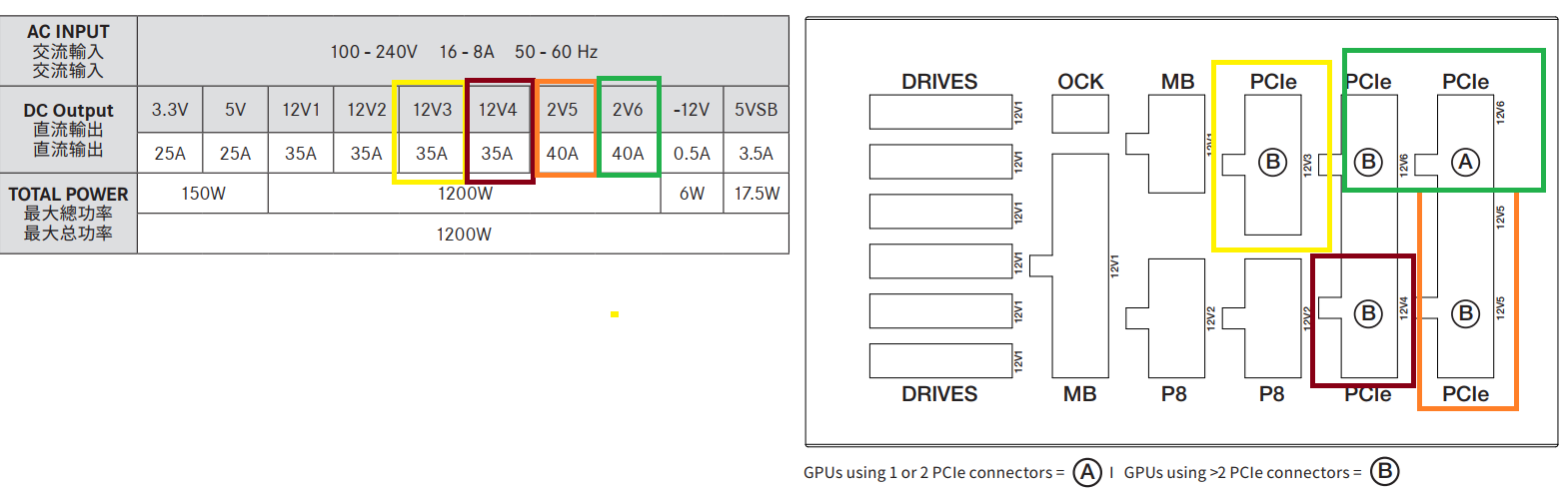

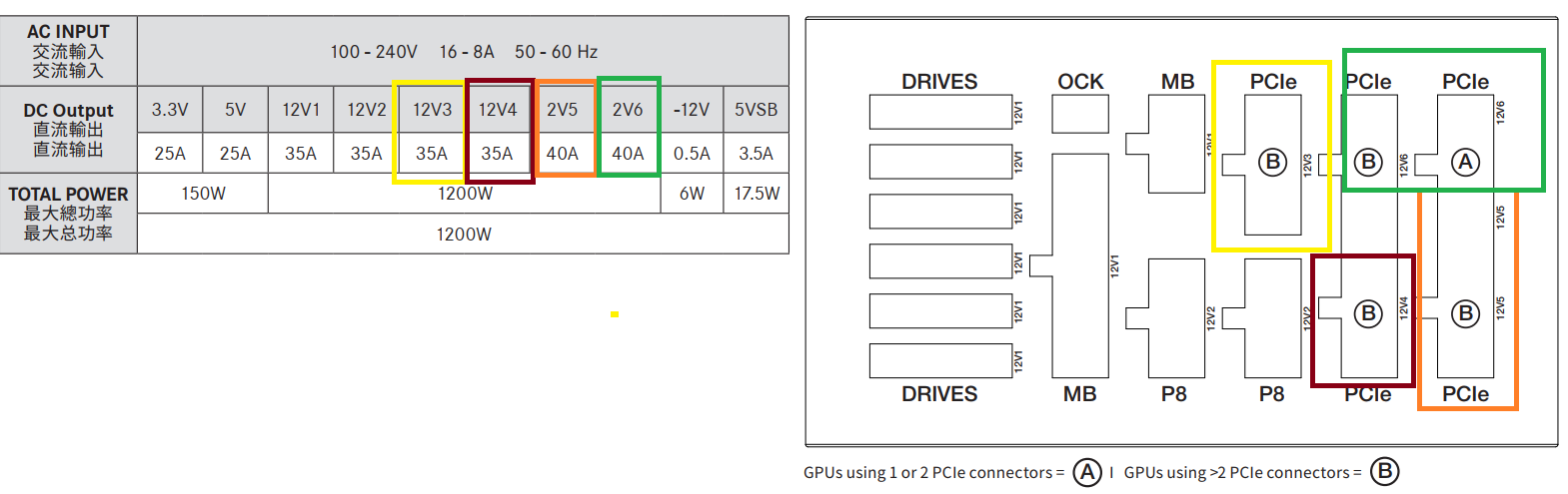

Wo ist die Karte denn genau an dem 1200W "Enthusiasten" Netzteil angeschlossen?
Ich würde Sie an 12V V5 und V6 anschließen. bieten beide 40A = 480W =960W
12V V3 und V4 bieten jeweils "nur" 420W wären 840W
Theortisch sollte es bei jeder einzelnen Rail + PCIe Steckplatz reichen aber Theorie ist eben Theorie.
So ne 3080 kann sich schonmal 400W gönnen.

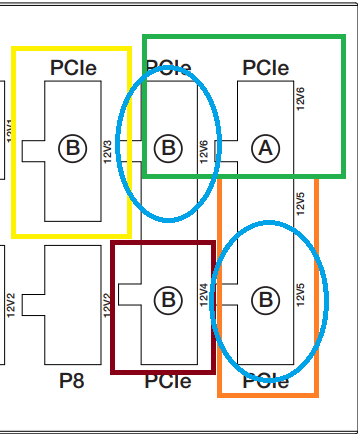

Hey, ich habe mal reingeschaut. Ich habe auch damals mal das ganze umgesteckt um zu schauen ob sich was verändert. Die blauen Kreise sind die GPU Anschlüsse.

Dann würde ich das Problem nicht am Netzteil suchen, es sei denn es hat wirklich nen Schuss. Denn so kann die Karte ja besagte "Theoretische 960W + PCIe 65W" ziehen.
