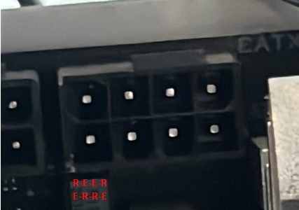

Was mir aufgefallen ist, ich habe ein neues Netzteil verbaut, weil ich mal schauen wollte ob es daran liegt. Dann sah ich das der 8 Pin Stecker im Mainboard von der Pinbelegung falsch ist und bereits ein falsches Kabel drin steckte! Ein Pin vom 8 Pin Stecker (4+4) ist rund und wurde in ein Eckigen Pin rein gesteckt.
Beim neuen Netzteil ist mir aufgefallen, wenn ich den Stecker auch so falsch rein stecke weil kein anderer geliefert wurde (Ja ich weiß gefährlich!) habe ich kein Bild und USB Geräte funktionieren nicht.

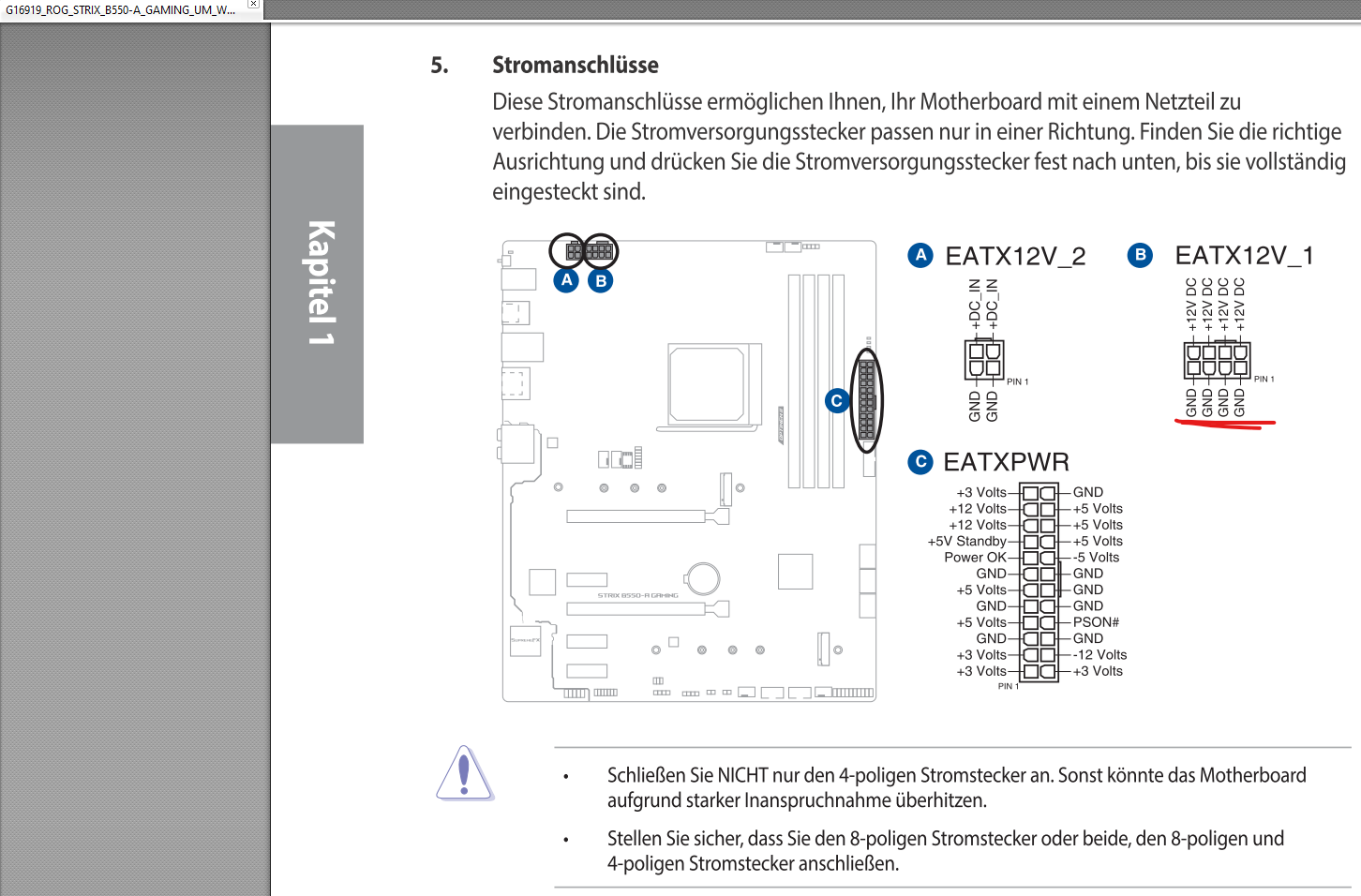

Das erste Bild zeigt das Mainboard
Das zweite Bild eins von den falschen Kabeln die ich hier nur habe (Belegung beachten)

Aber die Belegung passt nicht. Mein Mainboard möchte eine andere Belegung haben
Nein, möchte es nicht. Das stimmt schon so. Der Anschluss ist korrekt. Und laut Handbuch beide 4Pin und 8-Pin einstecken.

Warum geht ihr denn nicht auf meine Hauptfrage ein? Soll es so sein, dass eine runde Buchse in eine eckige Buchse kommt so wie es auf den Fotos aussieht. Alle Kabel sind so, die bei beiden Netzteilen mitgeliefert wurden.
Altes Kabel:
Netzteil-Ausgang -> PCIe [Pinbelegung gleich!]-> Pins werden umgeteilt auf Anschluss zum Mainboard.
Neues Kabel:
Netzteil-Ausgang -> PCIe [Pinbelegung gleich!]-> Pins werden anders als beim alten Kabel umgeleitet auf Anschluss zum Mainboard.
Das alte Kabel funktioniert bei beiden Netzteilen, das neue Kabel welches am neuen Netzteil angeschlossen wurde lässt kein Bild erscheinen und lässt die USB Geräte nicht erkennen weil die Pins anders umgeleitet werden.

Und für den Fall dass du das Kabel an den falschen Enden eingesteckt haben könntest:
Die sind offenbar symetrisch.
https://gzhls.at/i/18/45/2501845-l2.jpg
Also immer R-E-E-R und E-R-R-E.
Keine Ahnung was da los ist mit dem Stecker!
