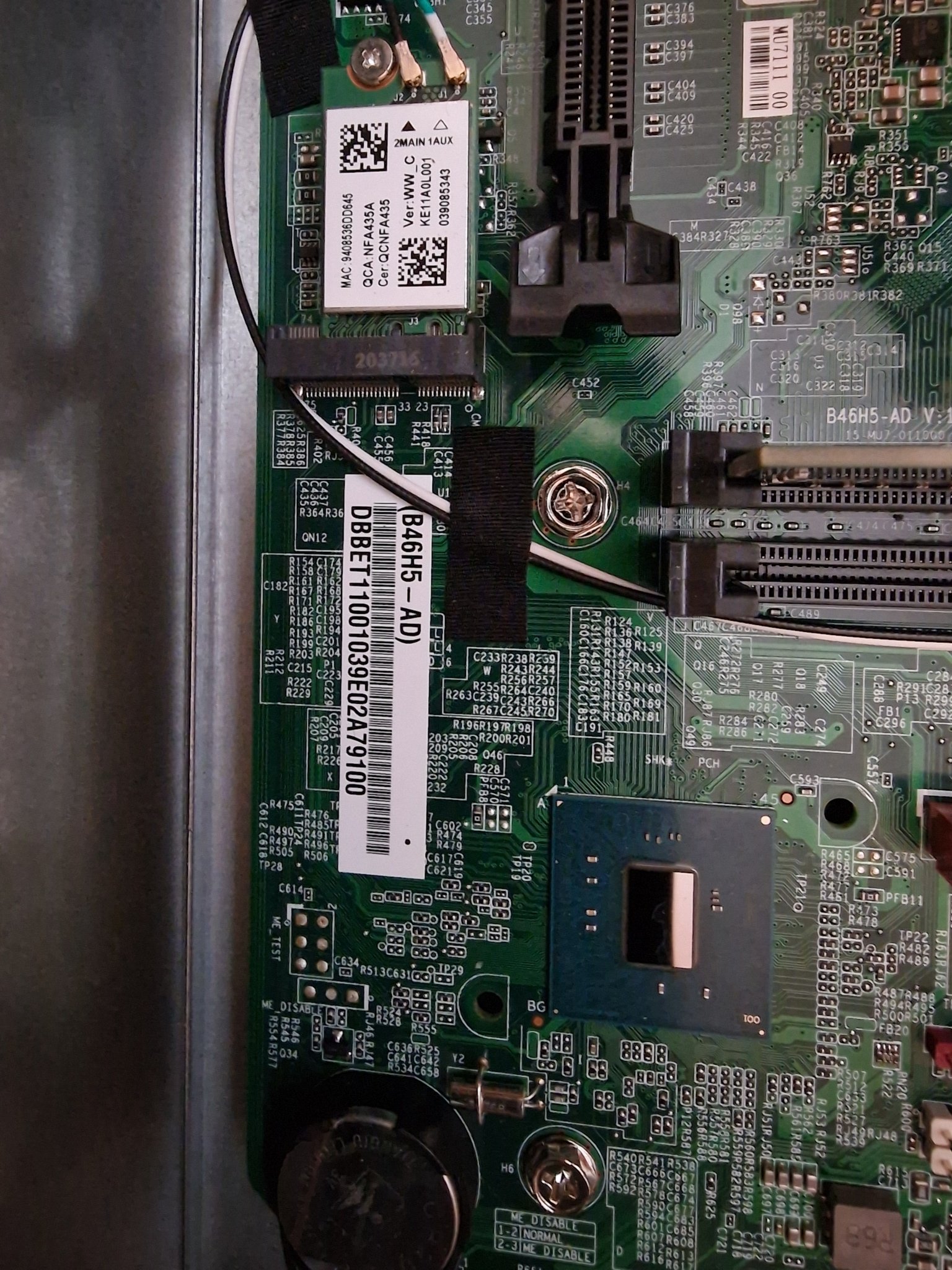

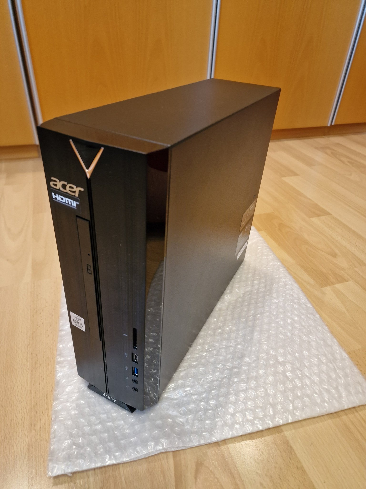

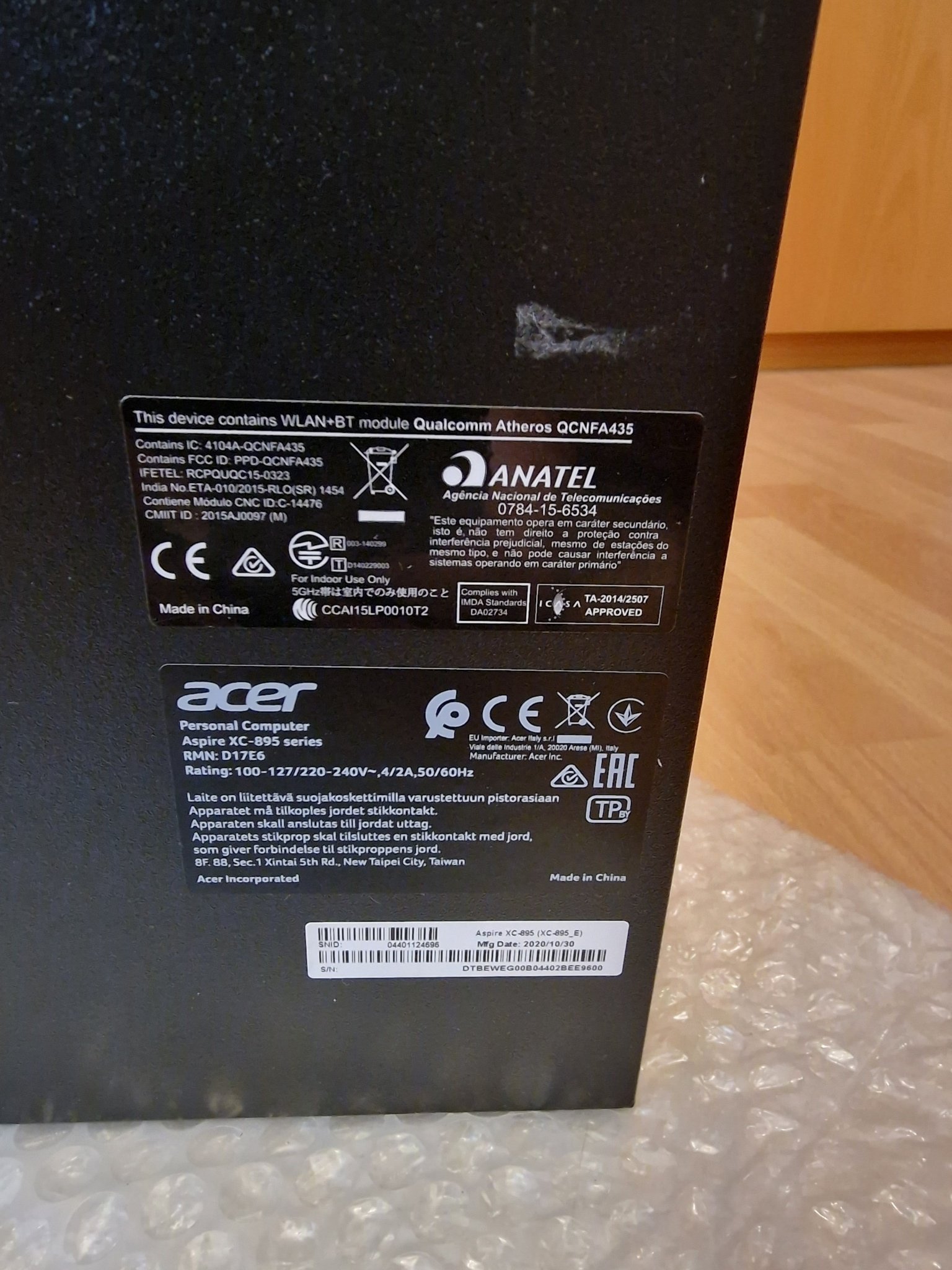

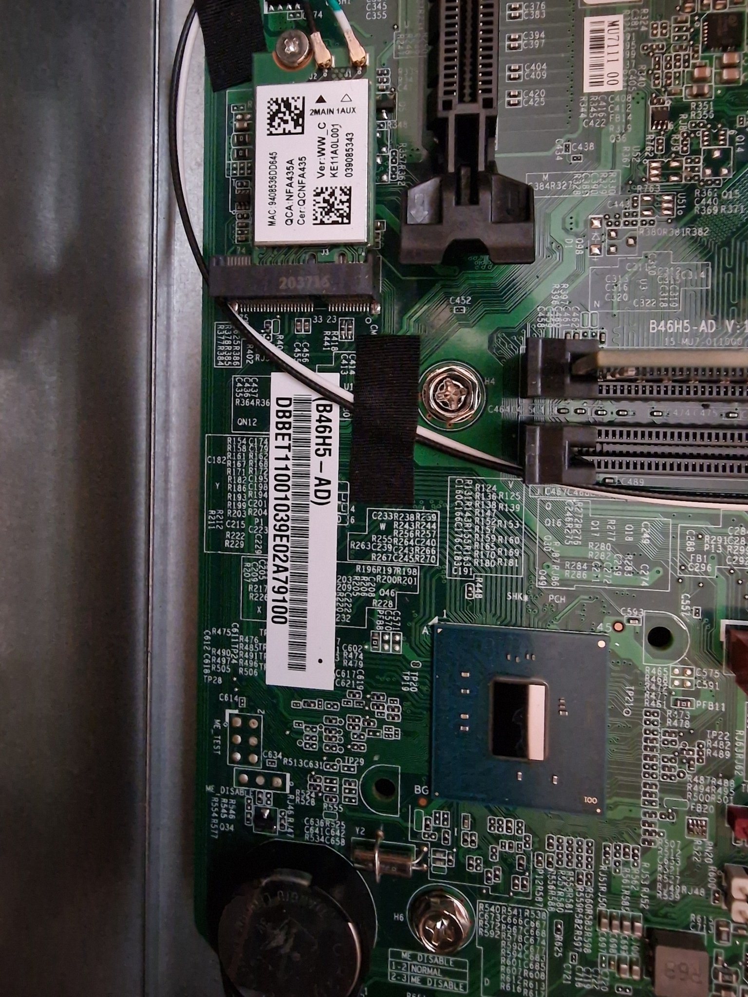

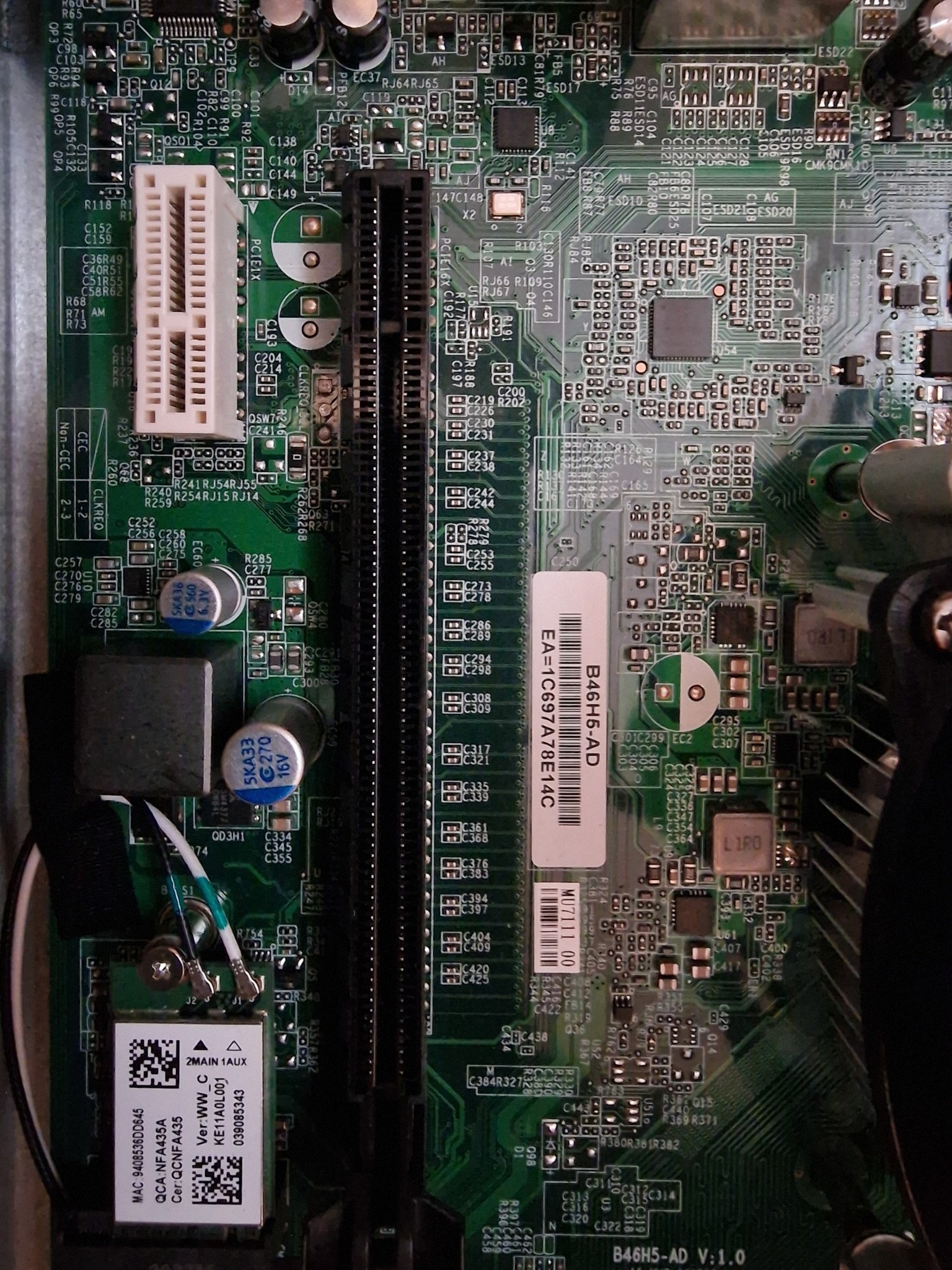

Der PC lässt sich nicht einschalten, also gar nicht, kein Piep / komplett Tot
Netzteil getauscht, Schalter zum einschalten durch Überbrückung der Pins. Ram anderen Slot probiert. Mainboarschrauben gelockert. Alle Kabel überprüft und neu ein-/ausgesteckt und auf Beschädigung überprüft. Optische/Geruchsprüfung, nix verdächtiges Entdeckt oder wahrgenommen (z.B. wg. Kurzschluss). CPU ein/ausgebaut und WLP erneuert.
Ergebnis weiterhin keinerlei Lebenszeichen.
Nach den ganzen Tests vermute ich das mit höherer Wahrscheinlichkeit das Mainboard defekt ist, da Acer hier Spezial Stecker (4 und 6 Pin für die Mainboard Stromversorgung) verwendet ist die weitere Fehleranalyse kostspieliger. Der nächste Schritt wäre Netzteil + Mainboard austauschen, wobei ich mir jedoch nicht 100% sicher bin ob ein mini ATX überhaupt in das Gehäuse passt - diese Acer OEM Kiste ist mir hier wirklich zu suspekt.
Aktuell habe ich den PC bei Ebay zum Verkauf als "defekt" online gestellt. (Link) Wenn ich den für die 99,-€ nicht los werde, würde ich ihn ggf. auseinander nehmen und die Einzelteile verkaufen. Jedoch bleibt hier das Problem das ich nicht 100%tig weiss, das es wirklich das Mainboard ist. Wenn der PC keinerlei lebenszeichen von sich gibt, könnte es dann ggf. auch die CPU oder der RAM sein? Das es nicht mal Fehlersignale / Piepstöne gibt, macht die Fehleranalyse nicht wirklich leichter und da das Netzteil keinerlei Besserung brachte.. puh...
Lohnt sich der Versuch ein neues Standard mini ATX Mainboard 1200 Sockel zu holen + passendes Netzteil (ca. 90-100€) um den PC ggf. so wieder zum leben zu erwecken? oder lieber weiter versuchen ihn als gesamtes als Defekt zu verkaufen?
Hier die ganzen Bilder.

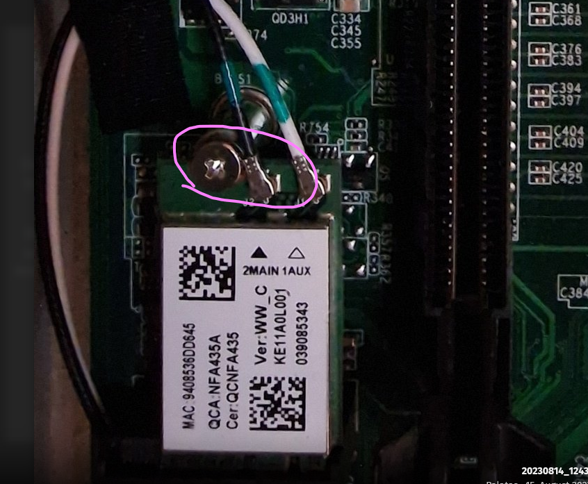

Keine Ahnung, ob das relevant ist, aber hier kommt ein Kontakt an die Schraube
Eventuelle mal die Batterie wechseln.
Reaktionen: Palatas

Ist in der CR2032 Puffer Batterie noch Spannung?
Evtl. ist der BIOS Chip hinüber, oder falsch geflasht worden.
Könnte man mit einem USB Flash Programmiergerät prüfen (auslesen).
Vielleicht gibt es bei dem Modell auch eine BIOS Recovery Methode von USB Stick oder DVD, weiß aber nichts genaues. Mal nachforschen.
Kann ein falsches BIOS bzw. eine leere Batterie dazu führen das der PC komplett aus bleibt? Er sah recht ungenutzt aus, vielleicht stand der wirklich 2 Jahre in der Wohnung und die Batterie ist leer.
Wenn das eine mögliche Ursache ist, würde ich die Batterie noch tauschen.
Danke, hatte ich nicht gesehen mit den Kontakten, probieren schadet ja nicht, teste ich nachher, Batterie genauso.

Da sind Jumper auf dem Mainboard. ME disable/normal, und weitere. Mal kontrollieren, wie die gesteckt sind.
Wenn Netzteil gar nicht einschaltet, gibt es vielleicht wo einen Kurzschluss, vielleicht eingeklemmtes Kabel, oder auf Platine hinter Frontabdeckung ist ein Fehler.

Hab Gestern Abend den PC nochmal komplett auseinander genommen und auch das Mainboard abgeschraubt um auszuschließen das irgendwo ein Kurzschluss ist. Jumper half auch nix. Die kleine mini Platine mit den 2 steckern habe ich auch rausgezogen. Unterm Strich muss ich das als Lehrgeld abschreiben und versuche die Kiste so wie Sie jetzt ist bei Ebay "ehrlich beschrieben" weiter zu verkaufen. Die Einzelteile werden ja noch hoch gehandelt, wenn es "nur" das Mainboard ist, bekommt man für das Spzialnetzteil 30-40€, die CPU 60-70 und die NVME ca. 15-25€. Ram vielleicht 5-10€. Ein Angebot für 60€ hatte ich schon.... vielleicht kann ja noch einer das Gehäuse zu Geld machen...
Auf jeden Fall vielen Dank an alle für die Hilfe und die Ansätze den Fehler ggf. doch noch zu finden.
Reaktionen: FCK_PTN und polizei
Die kleine Platine ist das WLAN Modul und die beiden Kabel sind die Antennen.
Reaktionen: Alexander2
