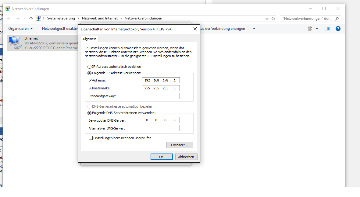

Wie komm ich denn zu dieser einstellung?

wie sehen die ip-eigenschaften des lan-adapters aus bei ipv4?

Wenn du das meinst:
Hat sich anscheinend erledigt...hab alles auf "automatisch beziehen" gesetzt und jetzt gehts...*facepalm*
dir fehlte der Standardgateway... Wobei ich vermute stark, dass 192.168.178.1 dein Router ist
