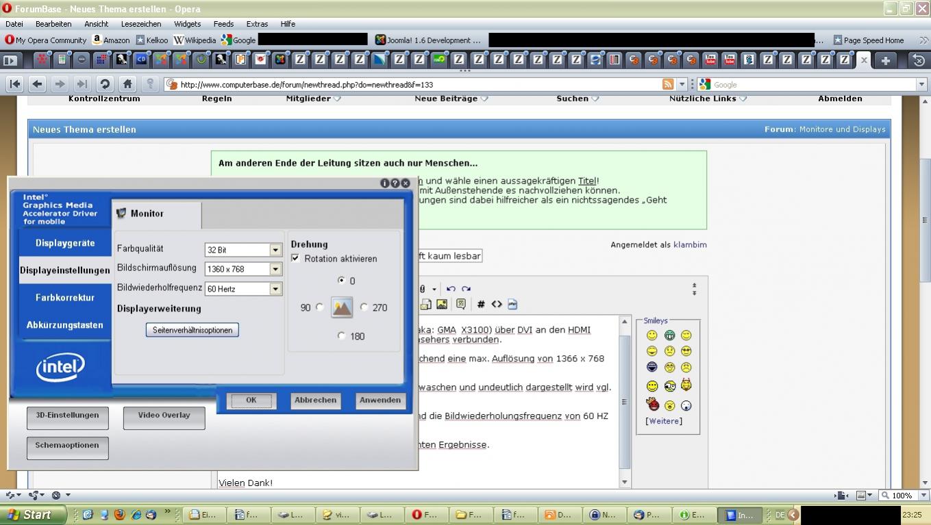

ich haben meinen Laptop (Lifebook E8310, Graka: GMA X3100) über DVI an den HDMI Anschluss eines Grundig Vision 2 22" LCD-Fernsehers verbunden.
Der Fernseher ist "HD ready", hat dementsprechend eine max. Auflösung von 1366 x 768 Pixeln und läuft im 50 bzw. 60 Hz Modus.
Mein Problem ist nun, dass die Schrift sehr verwaschen und undeutlich dargestellt wird. Auf dem Screenshot den ich für euch angefertigt habe, ist jedoch seltsamerweise alles 1A lesbar.
Es ist eine Auflösung von 1360 x 768 und die Bildwiederholungsfrequenz von 60 HZ eingestellt.

Willkommen im Forum ;)
Der Screenshot ist scharf weil du das Grafikkartensignal "fotografierst" und nicht das, was am Monitor angezeigt wird.
Wenn du den Kontrast und die Helligkeit des Monitor umstellst, sieht der Screenshot trotzdem gleich aus.

Und nochmal: Screenshots haben ganz unabhängig von der verbauten Grafikkarte immer dieselbe Qualität.
