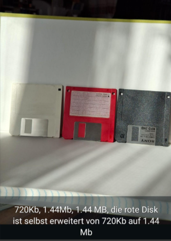

Hintergrund: Mein (82-Jähriger Bekannter) behauptet felsenfest, dass er dies früher regelmäßig gemacht hat. Er hat sogar eben ein Bild gepostet. Siehe das gebohrte Loch.
Es kann schon sein das er das gemacht hat, aber es war nicht üblich weil unsicher.

Interessant, dass die Erinnerungen dazu so gegenteilig sind. Ich kenne das zwar auch nur von den 5 1/4" Disketten, würde aber gern mal ein ordentlich aufgelöstes Bild einer solchen bearbeiteten 3,5" Diskette sehen @AndyMutz .
Ich muss mal sehen, ob ich da noch welche hier habe.
Kann ich nicht versprechen, aber werde mal nachsehen.
