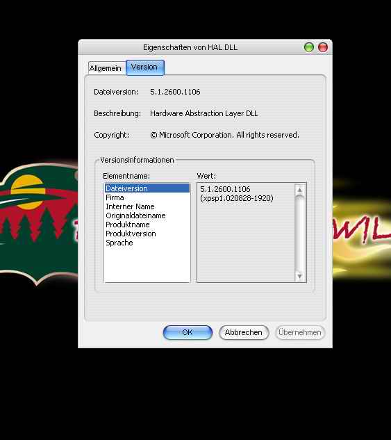

Was steht den in der Zeile noch?
Die, die Du mit "..." abgekützt hast. Steht da IRQL_NOT_LESS_OR_EQUAL?
Wenn ja, schau mal hier.
Ja also das steht da noch das stimmt. also eine falsche speicheradresse von einem treiber. aber ich habe kürzlich nichts neues installiert. und seit ich das board habe ist es ja schon. es ist ja nicht mit der zeit gekommen.
