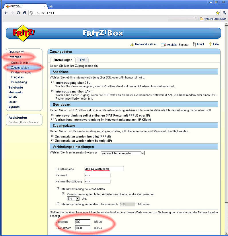

Wenn das so bei dir aussieht:
PC - Router - FRITZ!Box (als Modem)
dann musst du sicherstellen, dass im Router die Geschwindigkeit deines Internetzugangs hinterlegt ist. Bei der FRITZ!Box würde das so aussehen:
Musst halt die entsprechende Option bei deinem Router suchen und richtig einstellen.
Die Option kann ich nicht benutzen, weil die FRITZ!Box direkt am Internet hängt. Bei dir auf dem Foto ist noch was anderes dazwischen.

Du sollst das auch nicht an der FRITZ!Box einstellen (die ja nur als Modem dient), sondern an deinem Router.
Stimmt, das habe ich nicht erwähnt, ist ja doch schon etwas her: Mittlerweile ist der alte Router weg und die FRITZ!Box als Router tätig.
