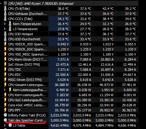

Was mir auffällt ist der Takt des Speicherkontollers, der läuft bei dir nur mit 1500Mhz.
Das würde einen Ramtakt von 3000Mhz entsprechen.

Also bei mir sieht es so aus.
Schau mal was bei Speichertakt in HWiNFO steht.
Moin,
ja da steht bei mir 1500Mhz. (EXPO II Profil)
Dann stimmt also trotz EXPO I / II oder EXPO Tweaked die Ansteuerung des Speichers nicht.
Kann ich da noch was einstellen im Bios oder läuft es doch auf anderen RAM hinaus?
