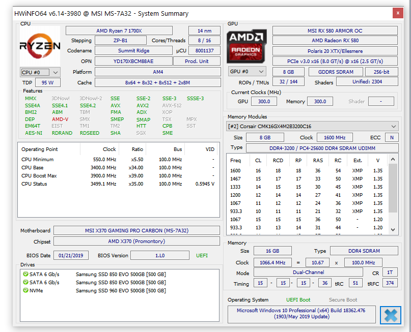

Ich hab ein klitzekleines Problemchen mit meinem selbstgebastelten Rechner, ca. 2.5 Jahre alt. Er hängt teilweise (vielleicht jedes 5-20 mal, hab noch nicht nachgezählt) beim Booten, und zwar sofort mit der Anzeige eines "_" auf dem Monitor. Dann hilft nur Reset. Die Kiste ist sonst sehr stabil. Erwähnenswert ist ev., dass ich eine USB Switchbox (siehe Hardware) für Maus und Tastatur dran habe. Meistens arbeite ich mit meinem Firmenlaptop an denselben Peripheriegeräten (Maus, Tastatur, Monitor. Monitor hängt jedoch direkt an HDMI). Blöd ist dann, wenn meine Frau den Rechner nutzen will und der PC nicht startet. Denn dann erkennt der Monitor auch kein Eingangssignal (da vorher der Laptop über DP lief, separat verkabelt).
Sehr wahrscheinlich unabhängig davon, aber ich erwähne es mal trotzdem: Meiner Frau ist die letzten Tage aufgefallen, dass auf Windows 10 die Uhrzeit nicht stimmt (1-2h verschoben). Ich hab das nun über die Windows Einstellungen korrigiert, aber das ist mir so zumindest schon sehr lange nicht mehr untergekommen. Die Uhrzeit im BIOS ist korrekt.
Das RAM habe ich damals getestet, war ok. Die CPU hab ich ganz am Anfang wegen dem compiler-Bug austauschen lassen. Seither hat sich am System nichts geändert. Habt ihr Ideen, was das sein könnte? Die Null-Methode wäre mir ehrlich gesagt gerade zu aufwändig, aber wenn das der letzte Ausweg ist - die Festtage stehen schon bald vor der Tür ;)
Hardware:
AMD Ryzen 7 1700X@3900MHz
MSI X370 GAMING PRO CARBON, BIOS E7A32AMS.1E0
MSI RX 580 ARMOR OC
3x EVO 850, davon 1x NVMe und 2x SATA
2x 8GB Corsair CMK16GX4M2B3200C16 @ 1600MHz
Monitor Samsung CF791
Sofern wichtig: USB Switchbox Aten US424
BeQuiet Dark Power Pro 11 550W

In der Zwischenzeit hat's doch MSI geschafft bis zu ACHT neuere BIOS/UEFI Versionen für das Mainboard raus zu bringen. Auch ein Mainboard "altert".
Ein neues BIOS löst in der Regel kein neues Problem. Ich hab jetzt trotzdem mal auf die neuste stabile Version updated und hab seither diverse Bluescreens. Ich schau dann mal weiter.
Neues Bios, neues Setup. Weiß ja keiner, was du da so einstellst. Wäre auch ein neuer HWiNFO screenshot gut.
Im alten läuft z.B. der RAM auf 2933 mit den 3200er Timings. Hat vielleicht ja schon seinen Grund gehabt. Ob da 1T nun unbedingt nötig und hilfreich sind, ist auch nicht gesagt. Und RAM muss auch nicht ewig gleich gut funktionieren. Erst recht nicht, wenn das System am Limit läuft.
Vielleicht mal für den Anfang 5-20 Starts ohne OC probieren zur Fehlersuche.
Momentan komme ich kaum mehr aus den Bluescreens raus. System Service Exception und System Thread Exception not handled. Das BIOS läuft jetzt mit den Standard-Einstellungen, mal sehen ob das hilft.
Wieso ist denn dieses Fehlerbild erst mit dem BIOS update aufgetreten?

So richtig ok anscheinend nicht nach dem screenshot. Wieso wurde sonst das XMP Profil geladen und irgendwann danach der Takt reduziert. Das macht man nur bei Instabilität.
Und was damals anscheinend noch ok war, muss nicht ewig so weiter laufen. Auch Hardware bleibt nicht ewig jung.

Das Problem ist wie gesagt vermutlich alt(kein stabiles OC). Ein Biosupdate kann helfen(neue AGESA) beim Übertakten. Wenn du das XMP Profil nach dem Biosupdate geladen hast, dann hast du wohl mehr übertaktet als vorher. Dein letzter screenshot ist vermutlich erst nach dem Laden der Standardeinstellungen entstanden.

Du kannst sonst auch mal das 2133er XMP Profil laden. Läuft mit mehr Spannung und gleichem Takt wie Standard.
Erneut - danke schön.
Der RAM ist auf 3200 spezifiziert, aber nie über 29xx stabil gelaufen. Das war/ist soweit ich mich erinnere einfach eine Lotterie mit der ersten Gen Ryzen / Mainboards. Heisst aber nicht, dass der RAM instabil ist.
Ich hab mit den BIOS defaults nun einige Tests gefahren. HWiNFO:

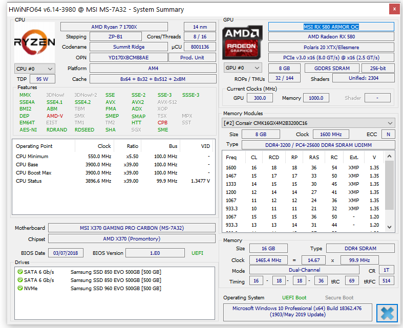

HWiNFO:

Im sehr kurzen Versuchszeitraum läuft es nun wieder stabil. Ich muss das dann wohl weiter beobachten.
