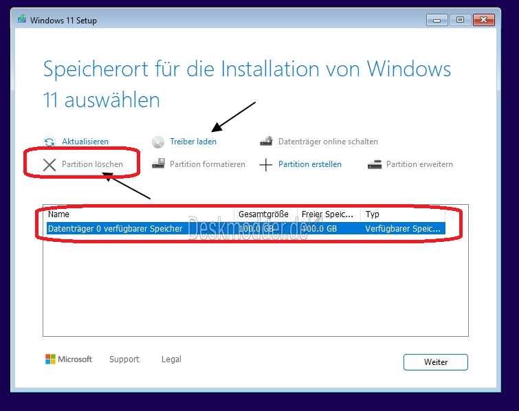

Also die SSD formatieren, und danach mit dem USB Stick Windows 11 installieren?
Mit dem Media Creation Tool.
Wie @LotusXXL schreibt, während der Installation nur löschen. Siehe Bild
Ab Windows 11 installieren - Der erste Abschnitt
