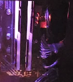

Ich habe ein Video des Problems angehangen - das die Fans kurz aufblitzen und somit eigentlich einen Kurzschluss suggerieren sollte halbwegs normal sein, genau wie das in dem Video recht laut rüberkommende Klacken des Netzteil-Relais.

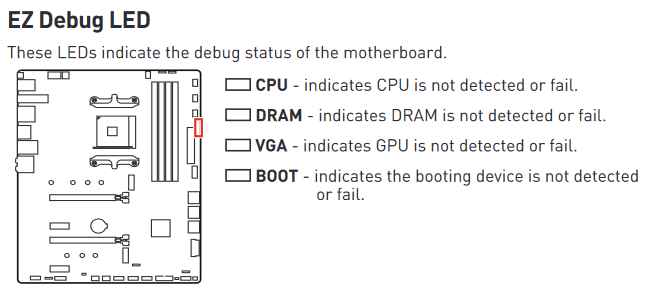

Die Position müsste stimmen, den dann leuchtet eine der EZ Debug LED kurz auf, bevor das System abschaltet:
[Quelle: MAG X570S TOMAHAWK MAX WIFI MAG X570S TORPEDO MAX User Guide]
Eine mögliche Erklärung ist, dass das Netzteil nicht genug Leistung liefert und das System einfach ausgeht.

@Hauro : ja, ich glaube die Wahrscheinlichkeit das es daran liegen könnte ist recht hoch. Sollte tatsächlich die Debug-LED in dieser Region sein.
