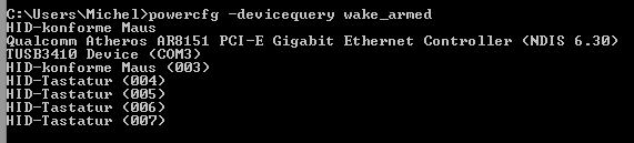

Schau mal hiermit ob irgend einer deiner Geräte deinen PC aufwecken darf, und disable ggf alles.
Hatte das Problem auch und habe alle Geräte die das durften aus der Liste genommen. Seit dem hatte ich kein Problem mehr.

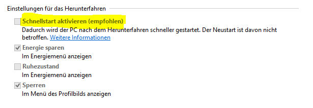

Habe nach kurzer Recherche den Schnellstart unter Windows 8 deaktiviert. Damit ist das Problem hoffentlich gelöst. Sollte es erneut auftreten, melde ich mich hier im Thread.
Ich muss jedoch zugeben, dass ich fest der Meinung bin, diese Option schon mal deaktiviert gehabt zu haben. Das war allerdings noch vor dem erneuten Aufsetzen des Systems, wo das Problem des Boots schon bestand. Vielleicht bin ich einfach nur paranoid. Wie gesagt: ich melde mich, wenn das Problem noch einmal auftritt.

@dominic.e:
Erledigt. Ich habe gemäß Anleitung alle Einträge entfernt. Siehe auch meine hochgeladenen Anhänge. Ich bin jedoch noch skeptisch, da die Devices meinen PC ja nur aus dem "Ruhezustand" aufwecken können sollten. Da ich gemäß @de la Cruz Hinweis dafür gesorgt habe, dass der Rechner auf jeden Fall herunterfährt, sollten die durchgeführten Aktionen "eigentlich" nicht für eine Verbesserung sorgen. Ich warte ab und melde mich, wenn sich mein Rechner komisch verhält.
So sah es vorher aus:
Mittlerweile zeigt mir die CMD-Abfrage an, dass kein Gerät mehr dazu in der Lage sein sollte. Ich habe überall das folgende Häkchen entfernt:
