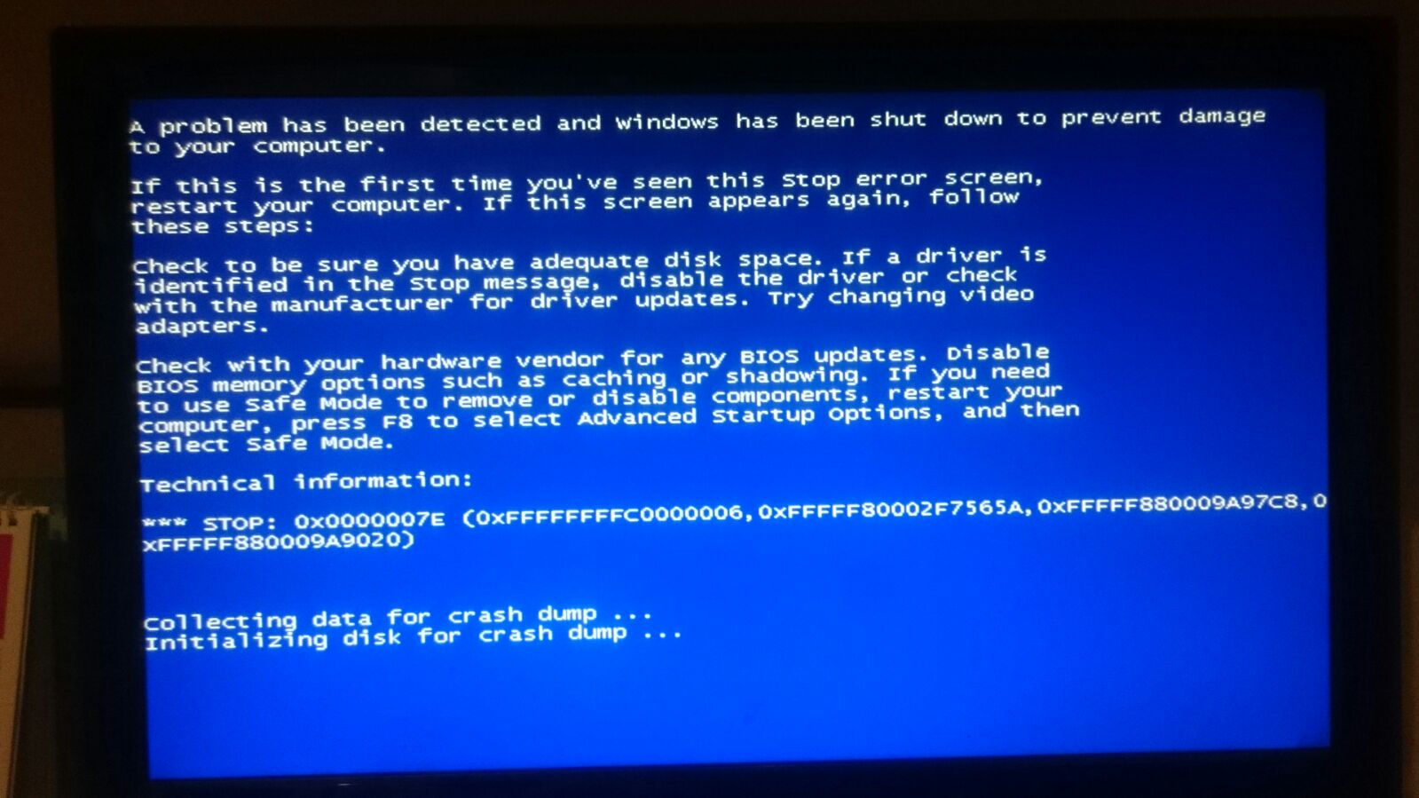

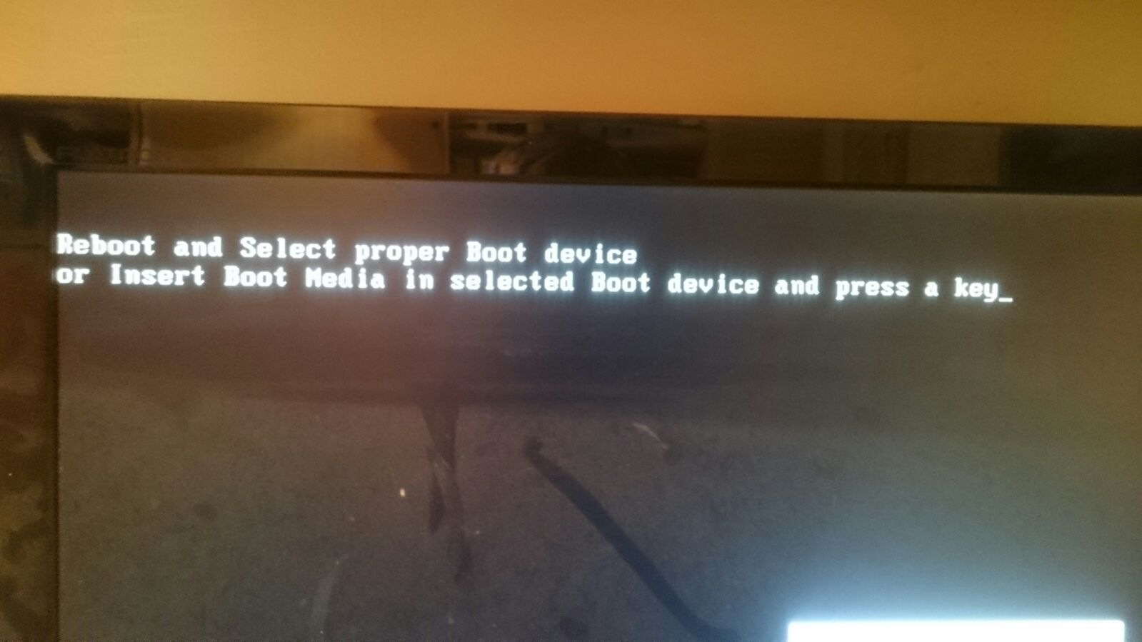

Ich hab nun die Info bekommen, das der PC die letzten Tage Startschwierigkeiten hat.
Der Vater meiner Freundin hat mir Screenshots übermittelt. Hier ist zu sehen, das der PC die SSD als Bootlaufwerk scheinbar nicht erkennt (siehe Anhang) und machmal Windows versucht zu starten, jedoch in einem Bluescreen endet (siehe Anhang). Machmal scheint der PC auch einwandfrei durchzustarten.

Leider fehlen die Anhänge, was sagt der Bluescreen code? Wenn Windows scheinbar nicht von der SSD startet, ist evt. ein USB-Stick eingesteckt. Wenn ja versucht der PC evt. von dort zu Booten was nicht klappt, evt. im BIOS den Bootorder umstellen.

Ja, die Anhänge hatte ich leider vergessen - sind nun beim Ausgangspost dabei.
Leider kann man bzw. ich vom Bluescreen nicht direkt auf einen Treiber etc schließen :/
Auf die Idee mit dem USB-Stick bin ich auch schon gekommen, hab ich leider vergessen zu erwähnen - außer einer Maus stecken keine USB-Geräte an der Maschine.
