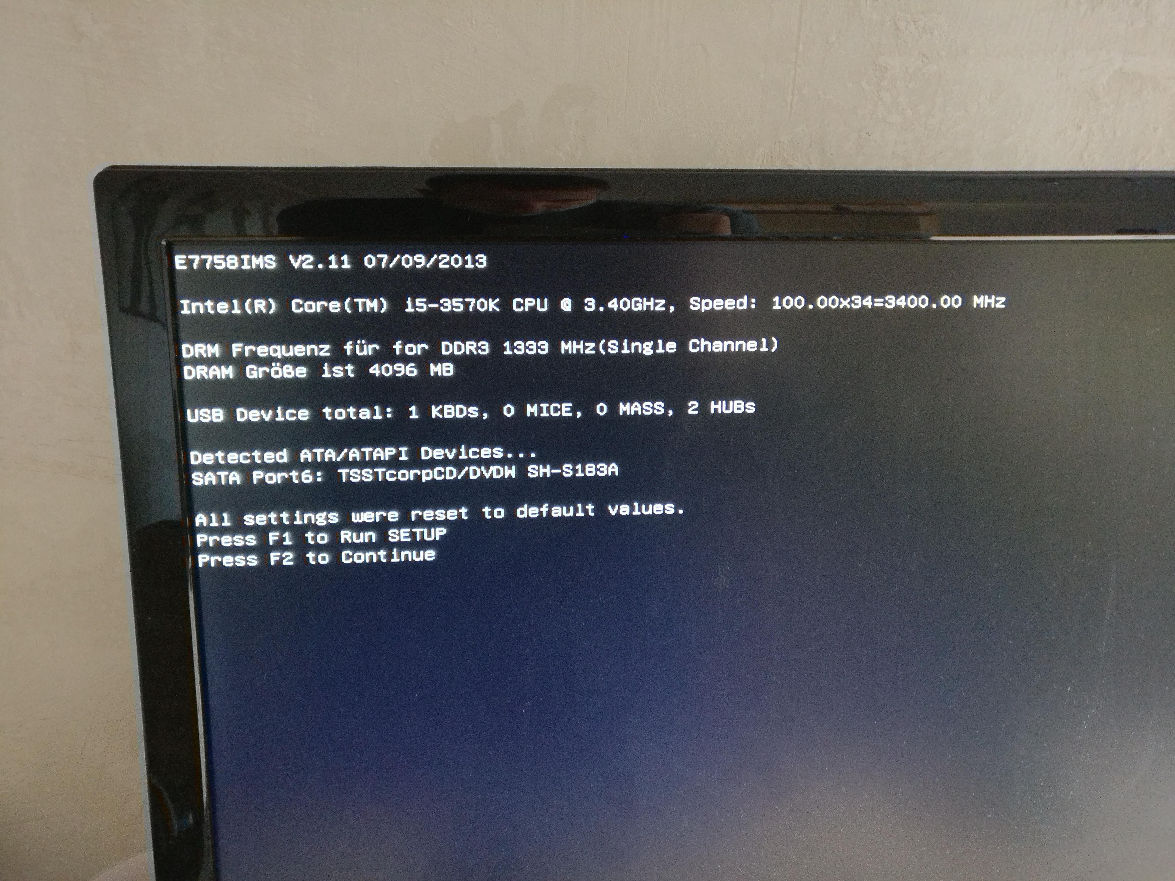

Edit: Wenn man den zweiten RAM Riegel in den Dual Channel Slot steckt, dann geht der Rechner in eine Boot Loop. Im Anhang ist auch ein Bild wie es aussieht, nachdem der Rechner nur mit einem RAM Riegel und ohne Festplatte gebootet ist.
