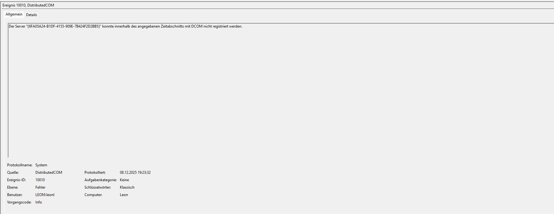

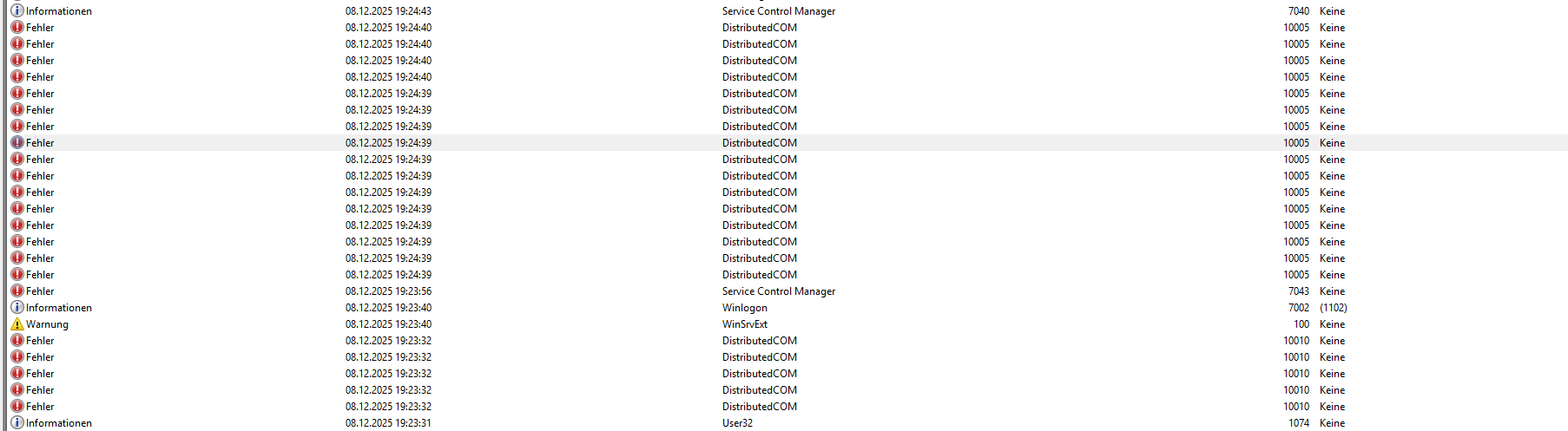

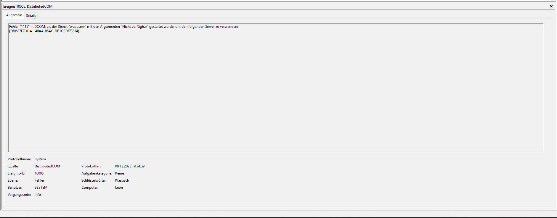

iGPU läuft ohne Probleme, auch beim Neustart. Selbst nach dem einloggen, beim Desktop angelangt wird nur ein Bildschirm aktiviert, ich habe es eben auch beobachtet, er startet mit der iGPU im Task-Manager und die externe wird ungefähr nach 30 Sekunden erkannt und dann aktiviert sich auch der 2 Monitor. Bios Update habe ich vor einigen Monaten bereits gemacht, aber werde ich auf jeden Fall noch versuchen. Treiber Neu installieren werde ich ebenfalls machen. Eventlog sagt immer wieder in diesem Zeitbereich "Der Server "..." konnte innerhalb des angegebenen Zeitabschnitts mit DCOM nicht registriert werden, konnte dazu aber nichts wirklich sinnvolles finden, es kommt auch die Meldung "Secure Boot CA/keys need to be updated. This device signature information is included here.." Habe die Keys im BIOS mal "resettet", hat aber auch nicht wirklich was gebracht.

  • die DCOM Meldungen kannst du ignorieren
