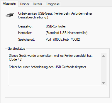

Im Geräte-Manager wird mir angezeigt ( Unbekanntes USB-Gerät, fehler beim Anfordern einer Gerätebeschreibung). Ich weiß aber nicht welches USB-Gerät er damit meint.
bei details findest die hardware ID, damit kann man rausfinden, welches Gerät das ist.

Hardware ID habe ich im Bild hinzugefügt
