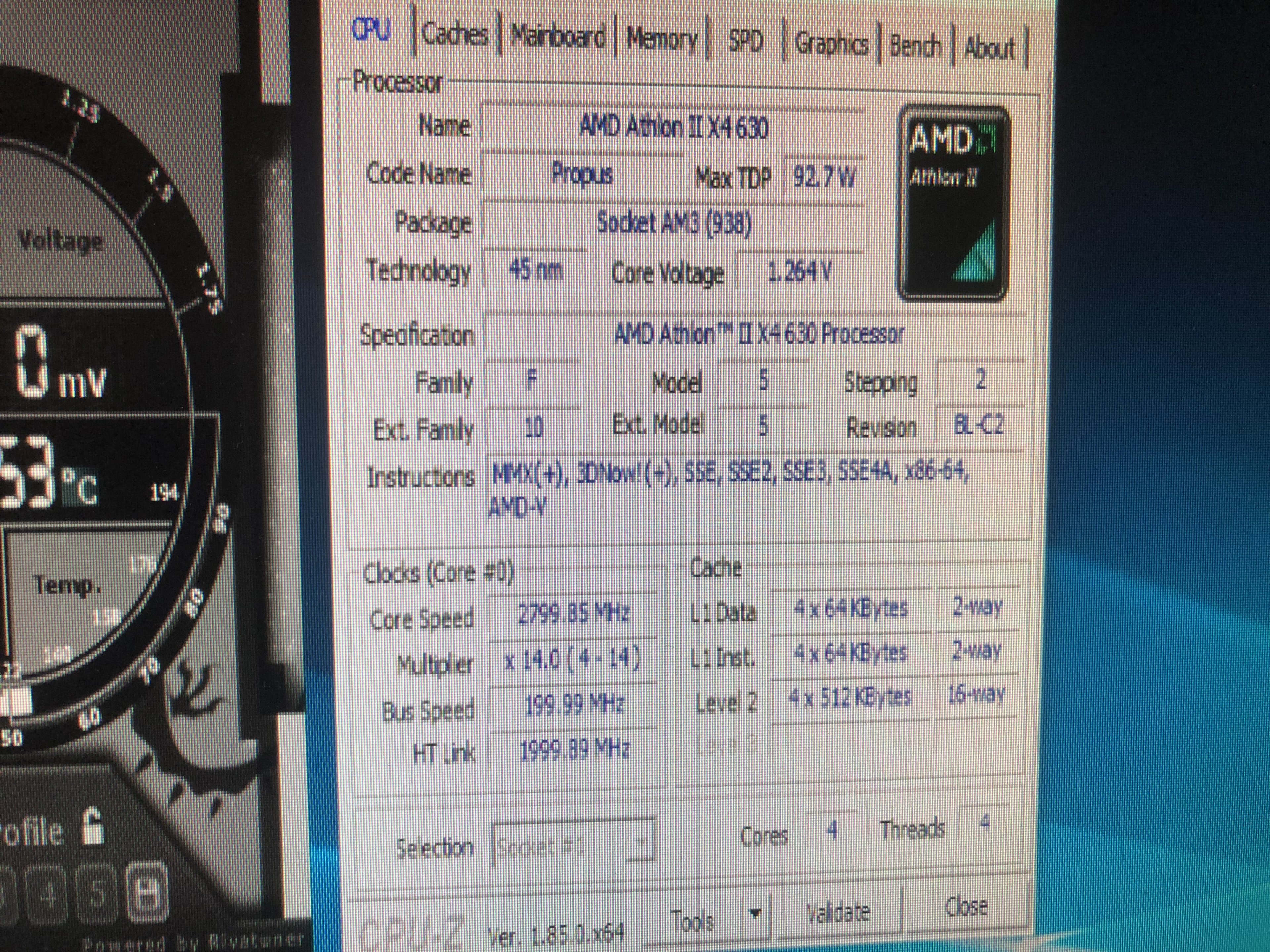

Hallo

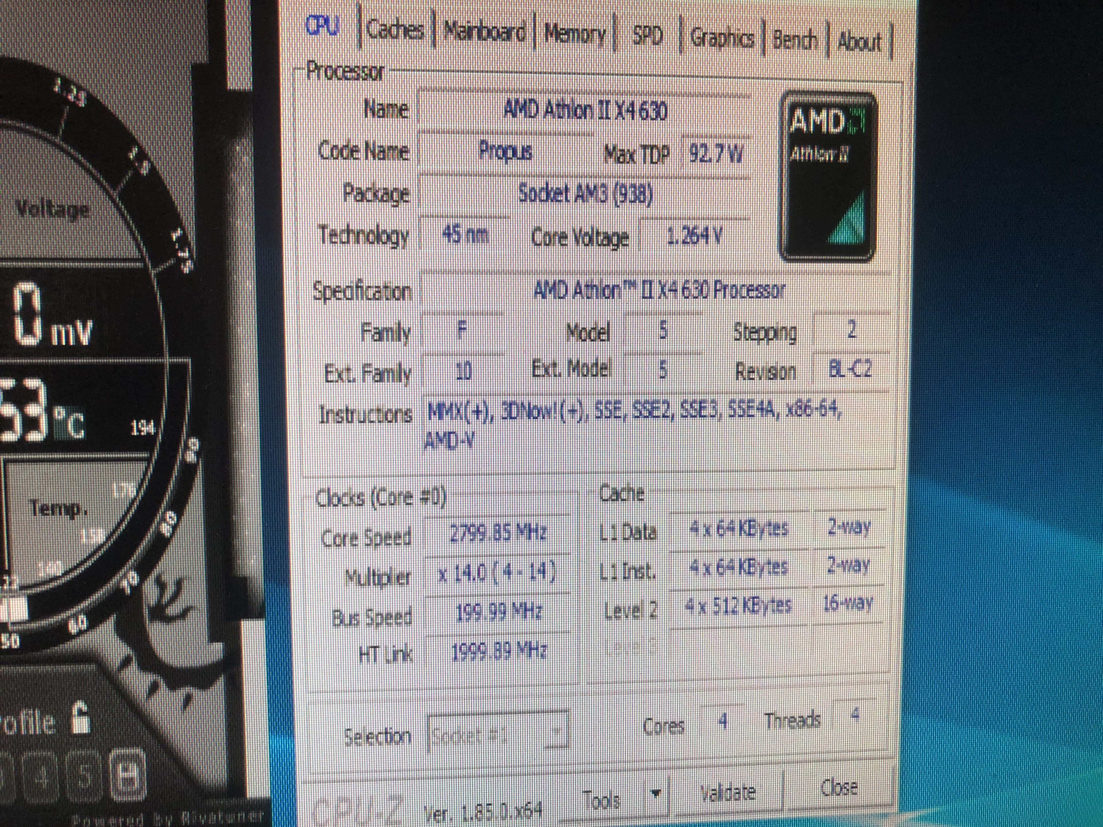

Ich habe meinen schon etwas älteren Pc (seit ca.3 Jahren nicht mehr benutzt) wieder in Betrieb genommen. Wollte dann auch gleich loslegen mit Payday 2 oder CS:Go was früher einwandfrei lief und die Systemanforderungen auch heute noch erfüllt ist, laggt es sogar auf den niedrigsten Einstellungen. Ich hoffe ihr könnt mir in diesem Fall helfen und mir sagen was ich evtl erneuern sollte, um diese Spiele laggfrei zu daddeln.
System besteht aus
Amd Athlon X4 630
Nvidia Gtx 570
Arbeitsspeicher 8GB DDR3
Festplatte 2TB
Betriebssystem Windows 10 pro
Ich hoffe ihr könnt mir helfen und vielen dank im voraus.😉

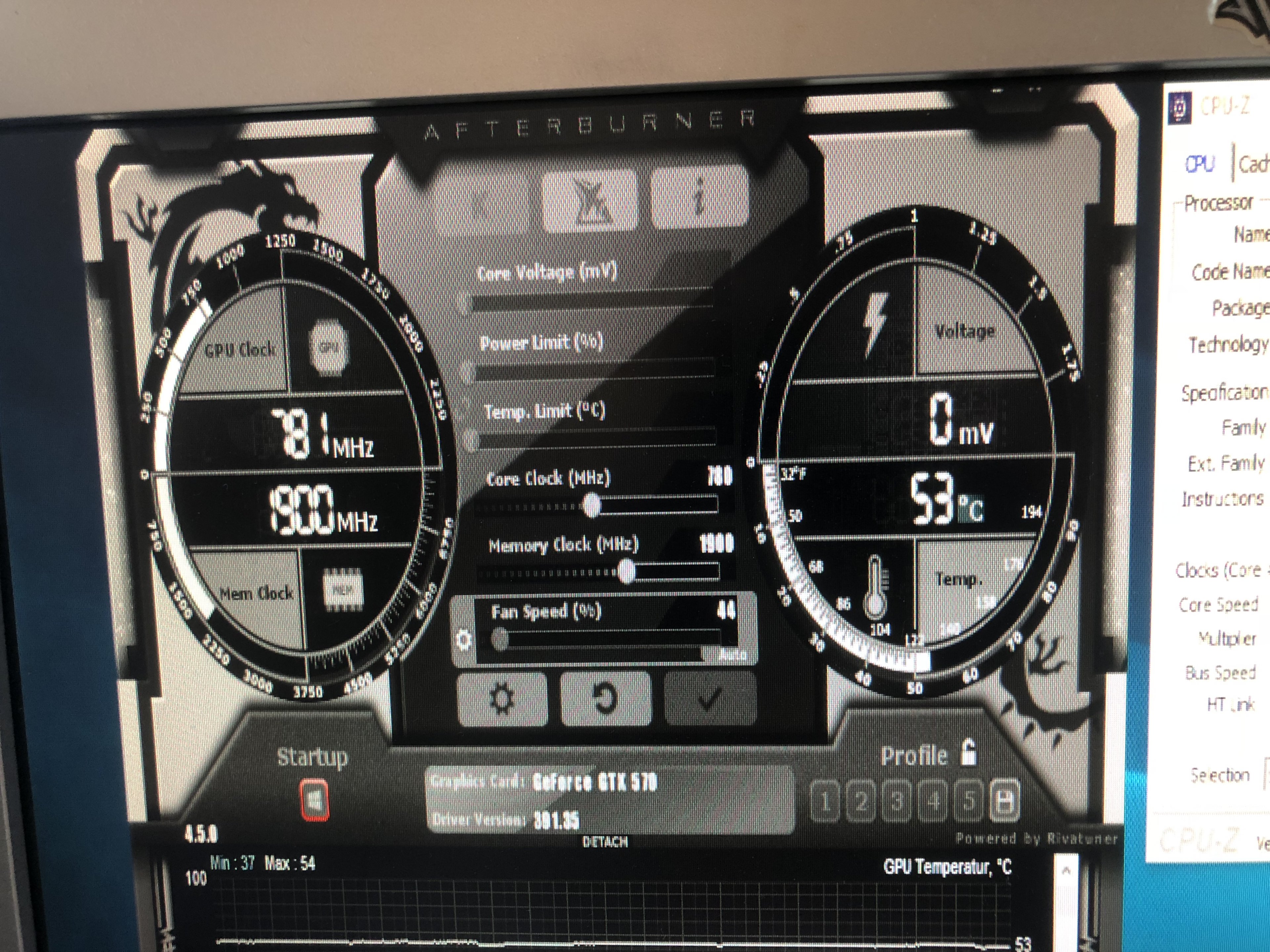

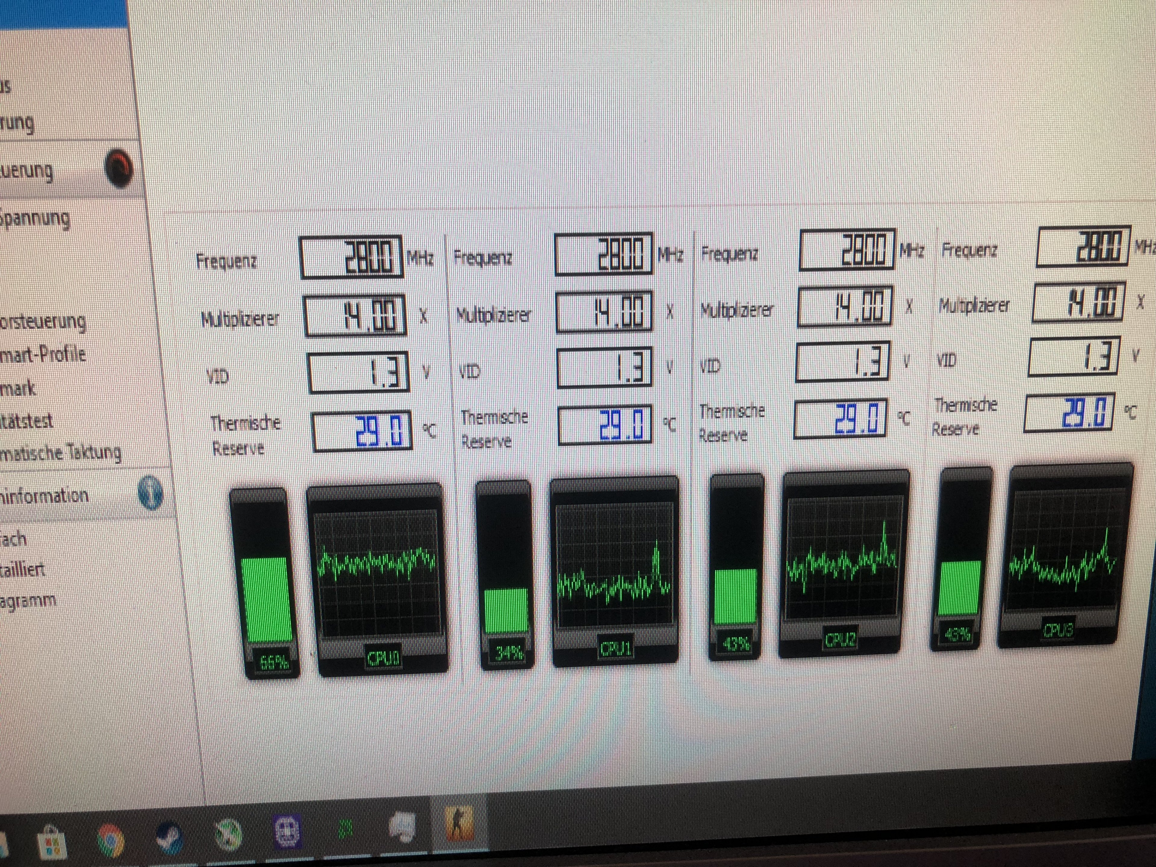

Du solltest schauen was die CPU und die GPU machen wenn du die Spiele spielst.
RAM/VRAM Auslastung aber auch anschauen.
Temperaturen und Taktraten sind da wichtig ... MSI Afterburner kann da helfen.
Msi Afterburn werde ich morgen mal ausprobieren. Da bin ich nicht selbst draufgekommen🙈

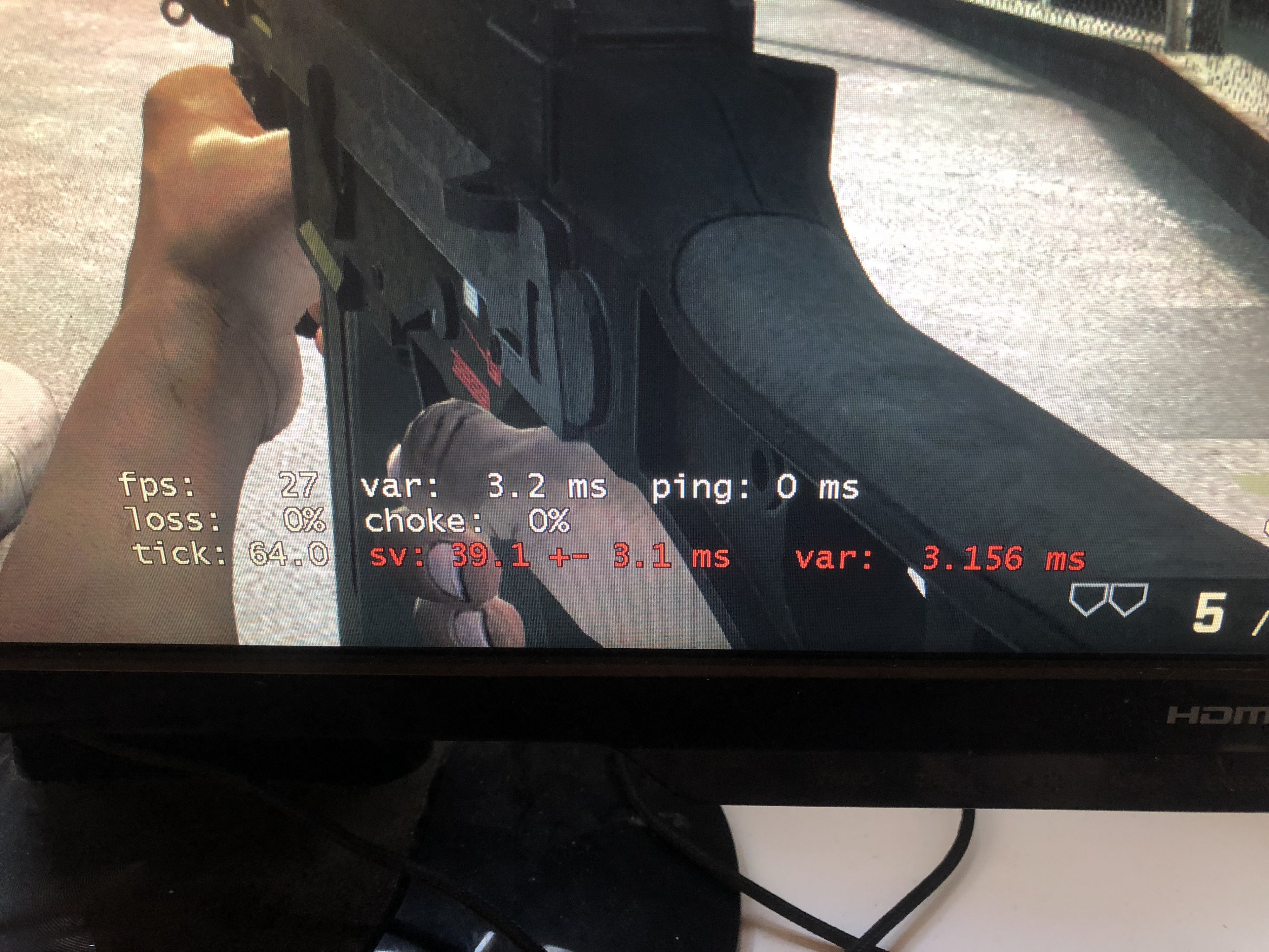

definiere Lag? Hohe Latenz (Ping) oder niedriege FPS?
beim ersten hilft der schnellste Rechner nicht.
ansonsten wäre die Auflösung intereressant.
An der Latenz liegt es nicht habe eine 50.000er Leitung die auch sehr stabil läuft bei der PS4. Ich gehe stark von der Hardware aus aber ich komme einfach nicht drauf.
Nur weil es die Systemvorausetzungen erfüllt muss es nicht heißen das es gut läuft.
Welche Settings verwendest du?

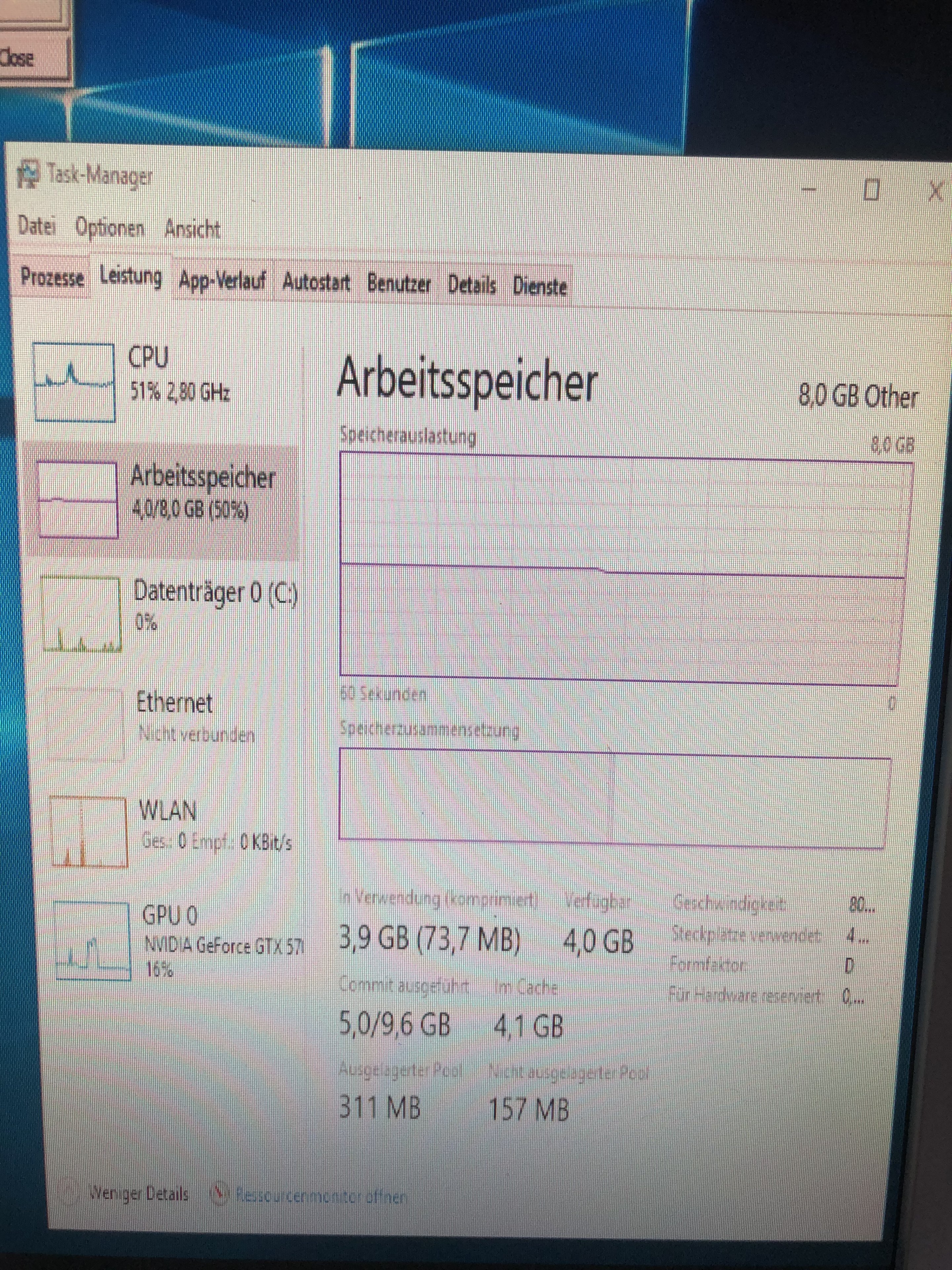

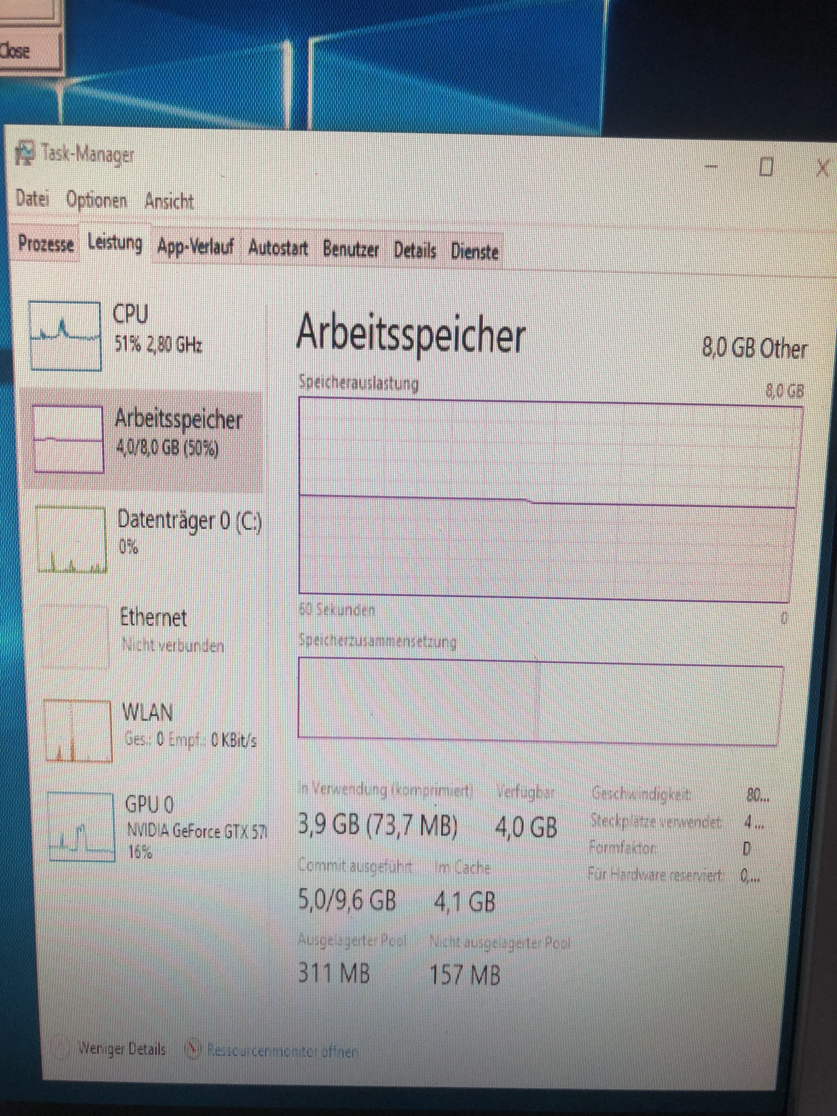

Wie weiter oben schon geschrieben was sagt denn die CPU, RAM und Graka auslastung ?
Läuft vllt. irgendwas Leistungsfressendes im Hintergrund ?

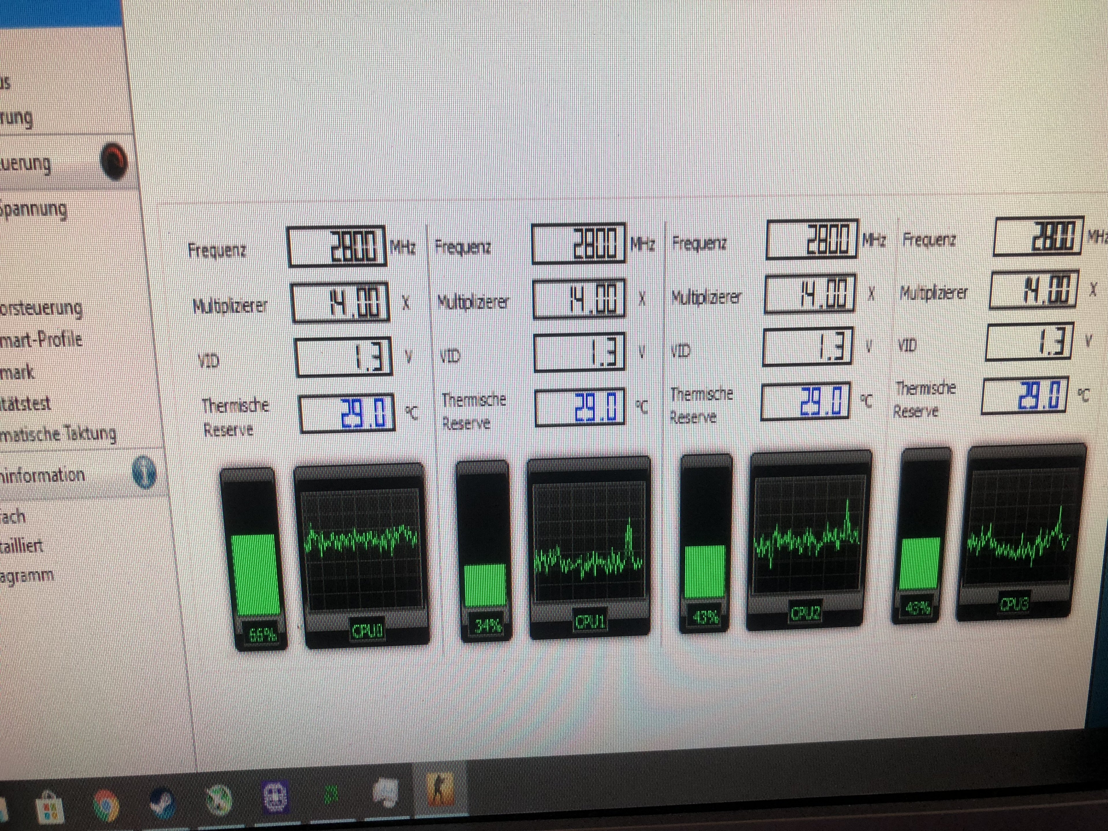

Der Pc ist komplett neu aufgesetzt. CPU ist bei ca 60 bis 70%
RAM bei 20 bis 30%
Und Graka auch bei 20%
Bei neuen Systemen zieht sich Win10 jede Menge Updates im Hintergrund. Schalt mal die Aktualisierung ab.

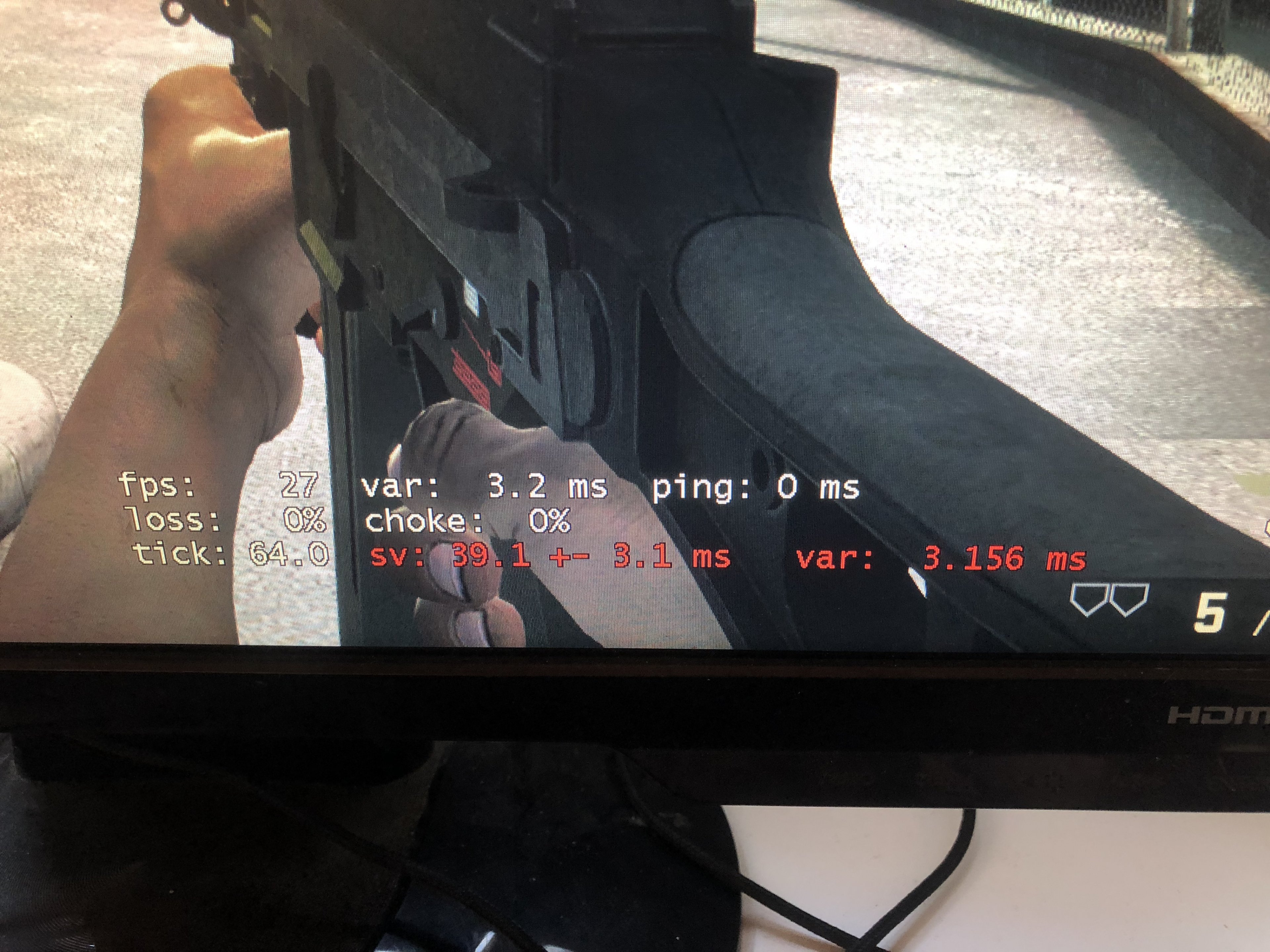

Und was heißt laggen?
Wie viel FPS bekommst du?

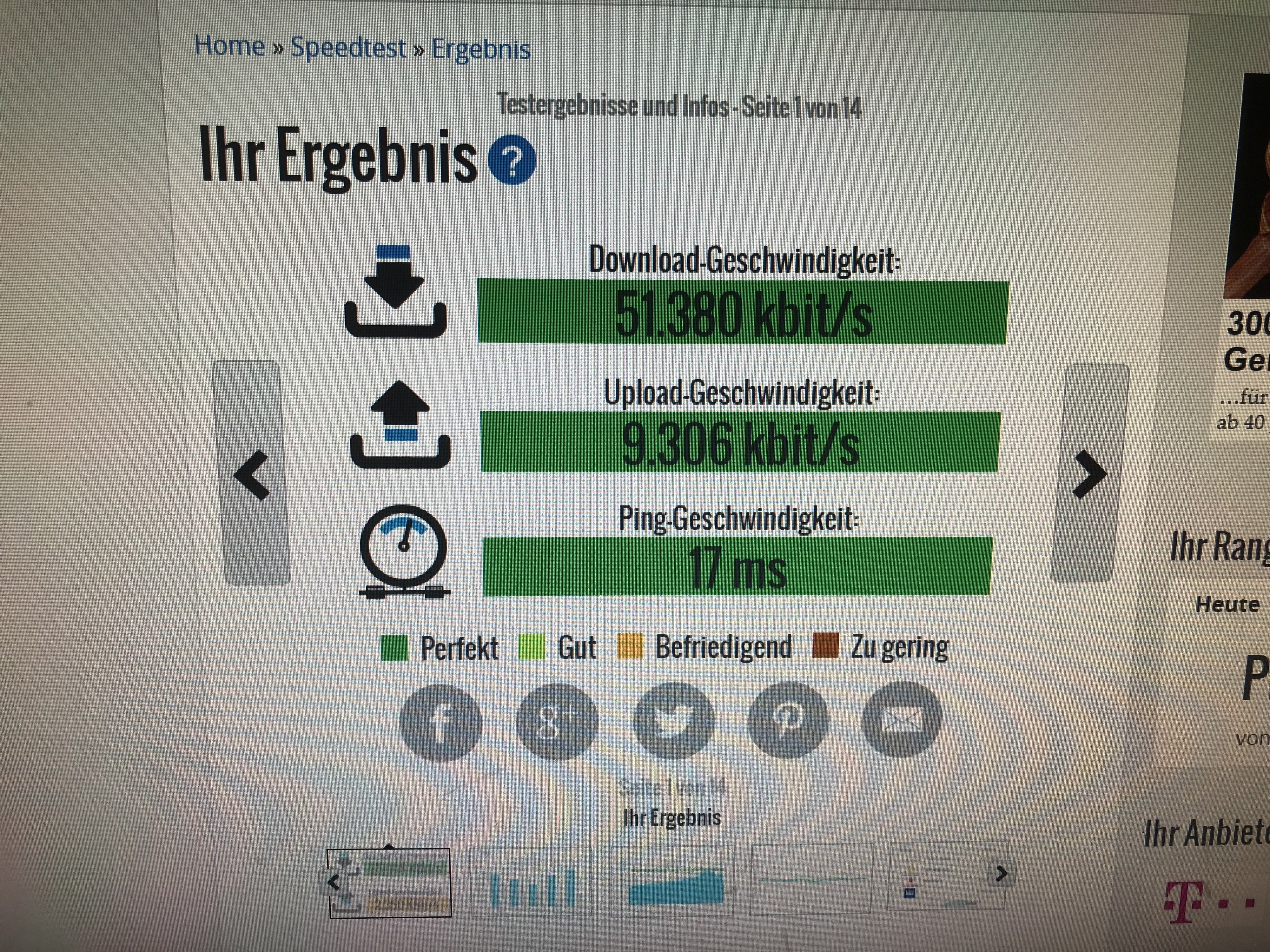

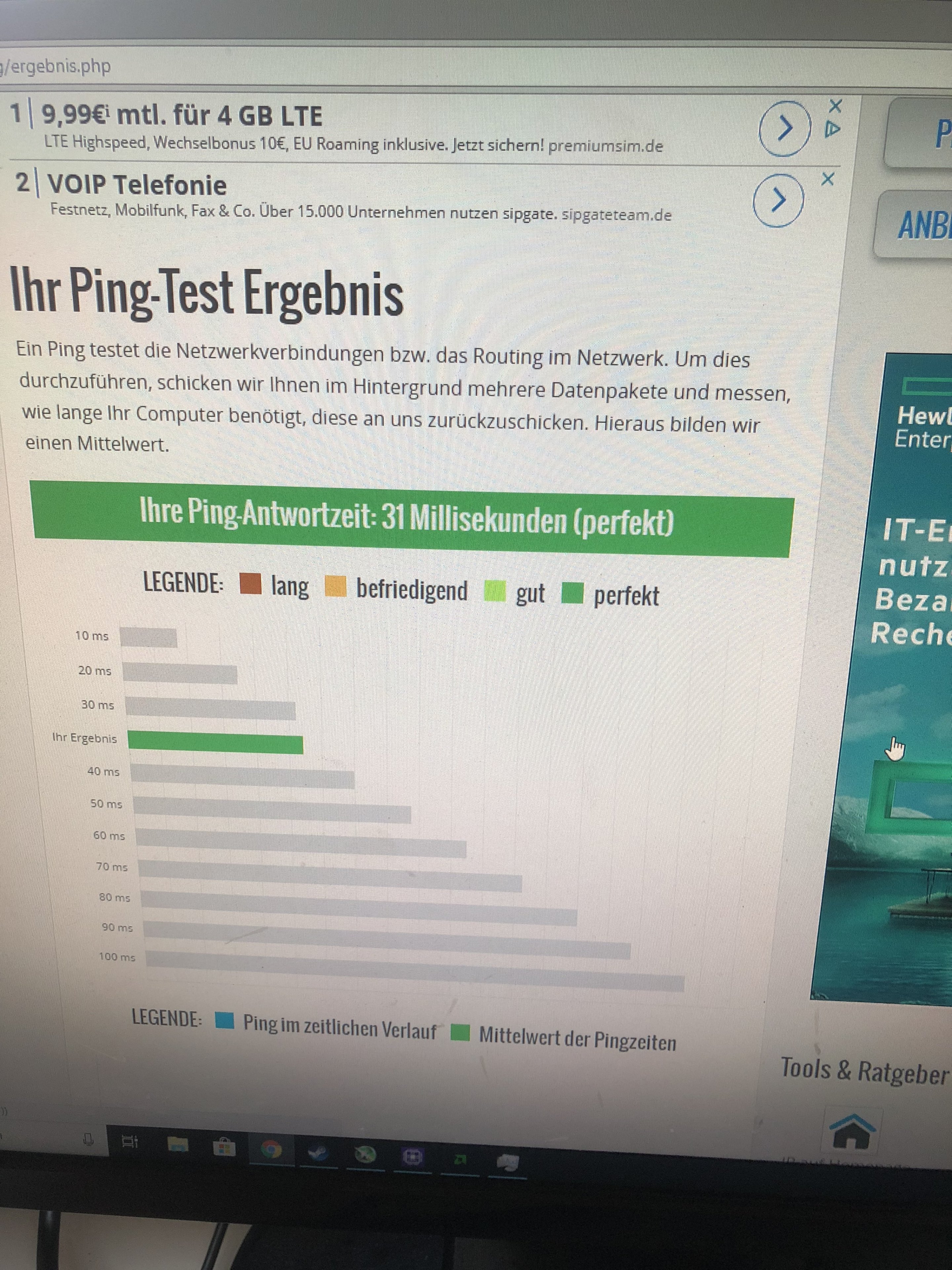

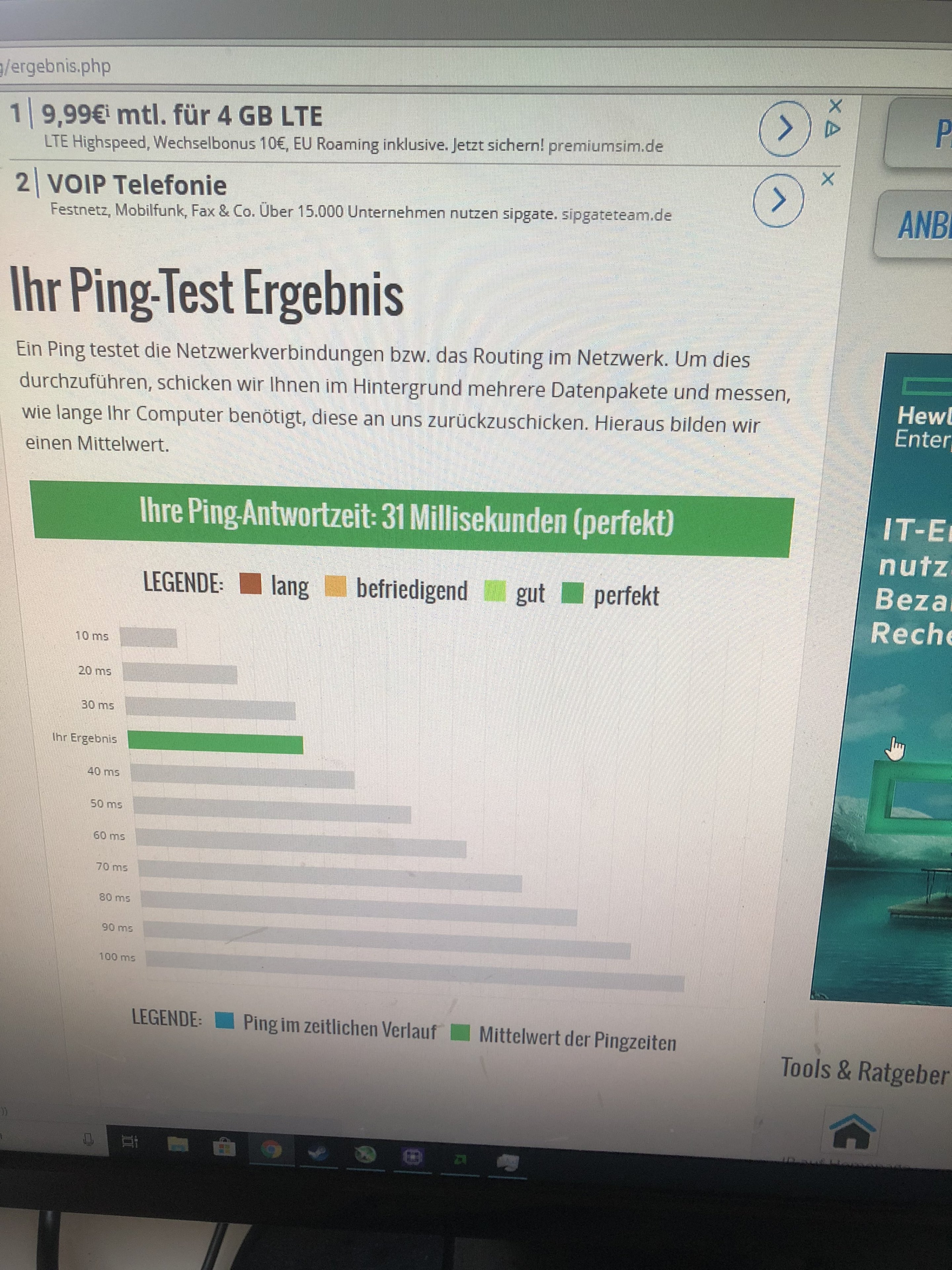

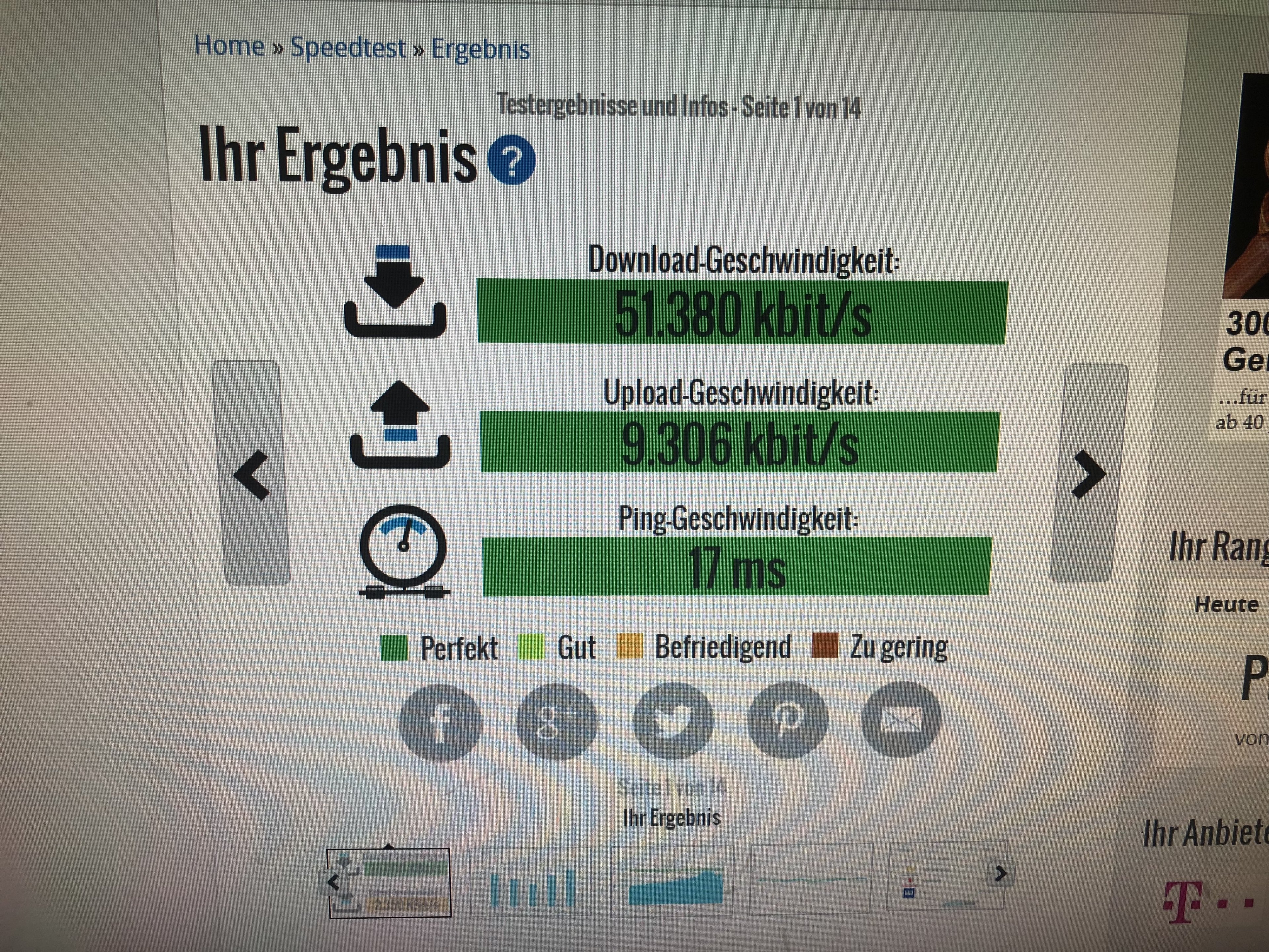

Alles andere im Netz klappt? Mach mal vom PC aus einen Speedtest.
Danach Temps usw prüfen.

Auch mit der neusten Engine sollte es doch flüssig laufen auf den low settings. Die FPS teste ich heute Abend. Es muss am System liegen da auch Offlinegames nicht wirklich flüssig laufen. Werde aber auch einen speedtest machen und euch die Werte posten.

Sorry habe die frage mit der Auflösung nicht wahrgenommen. Die Auflösung ist 1920x1080.
ich hoffe, dass sind alle Infos die ihr braucht.
