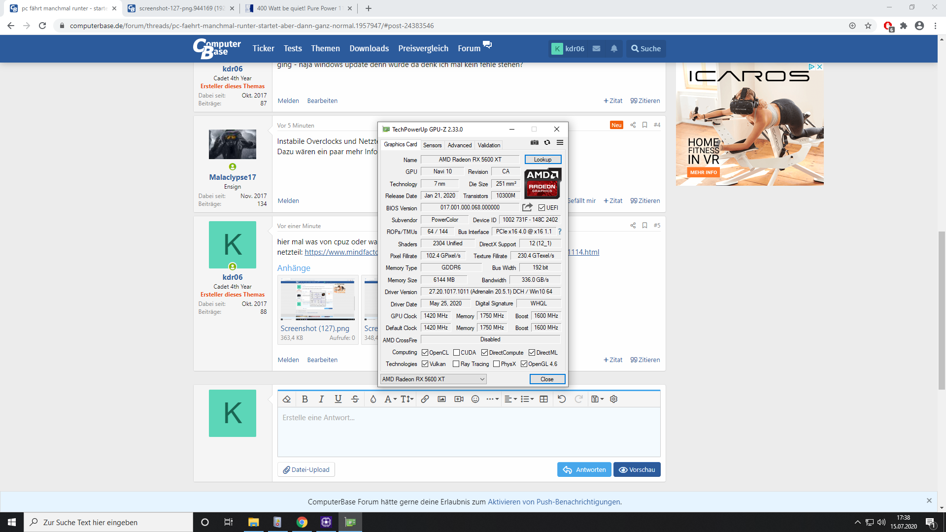

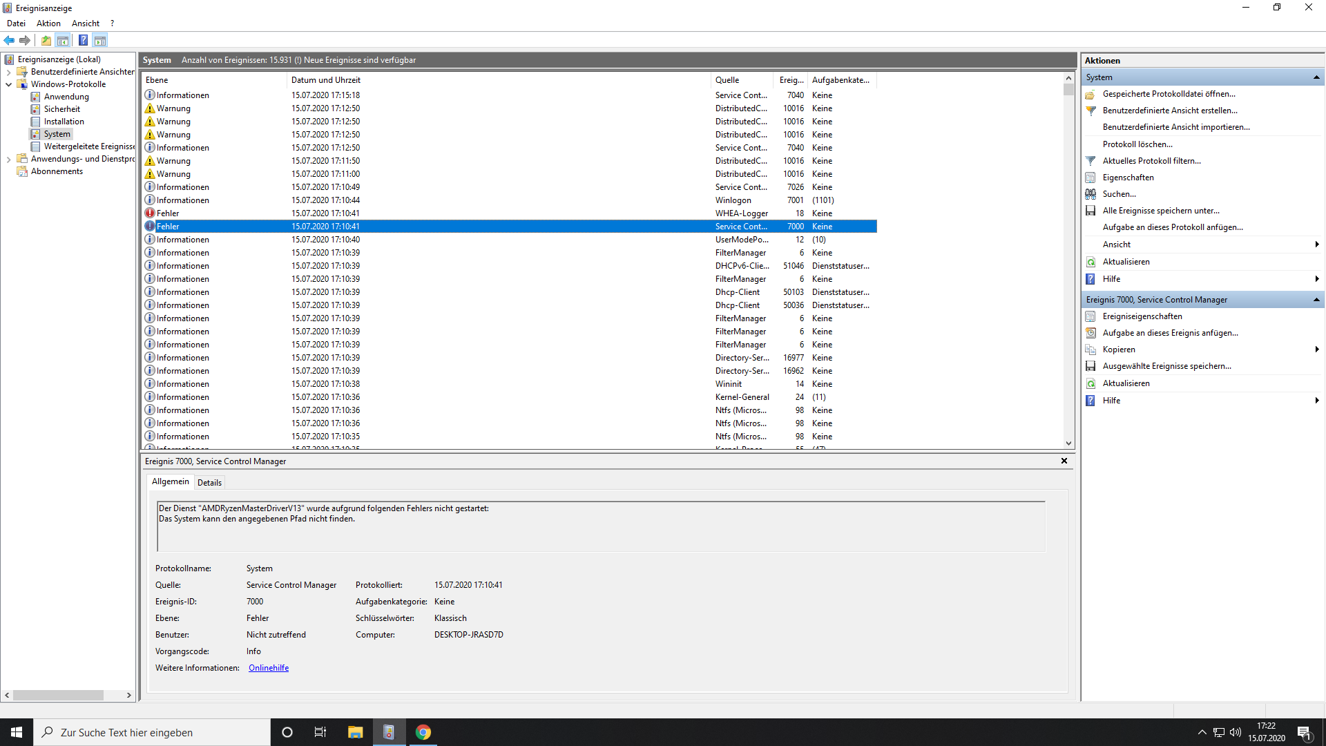

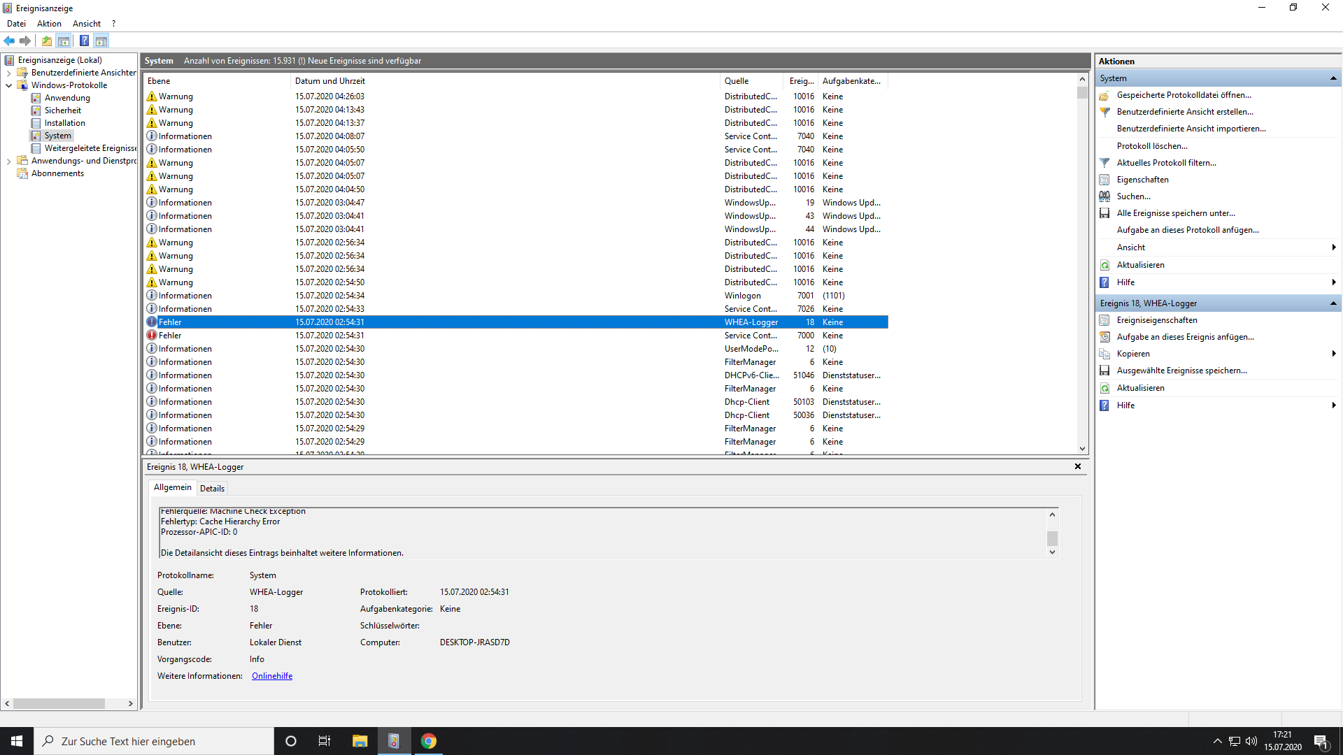

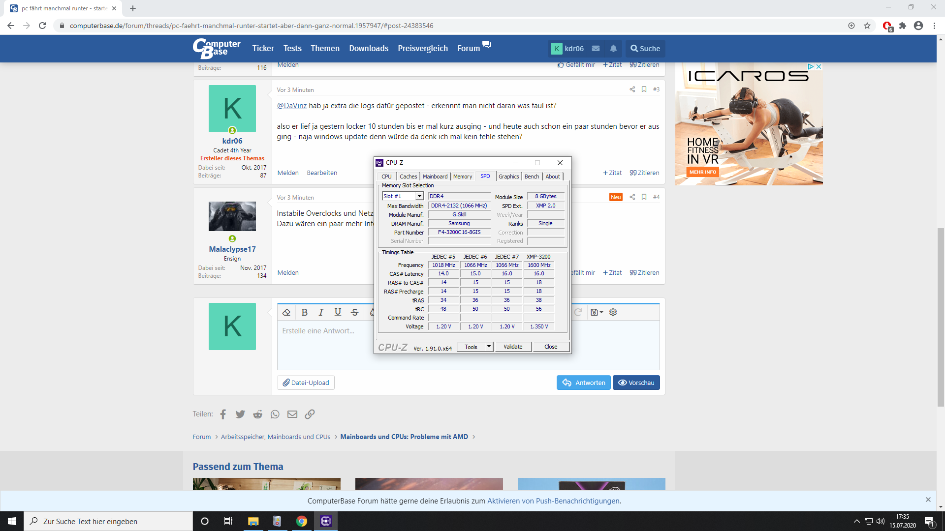

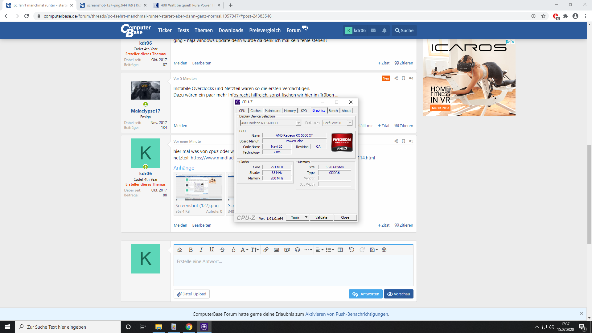

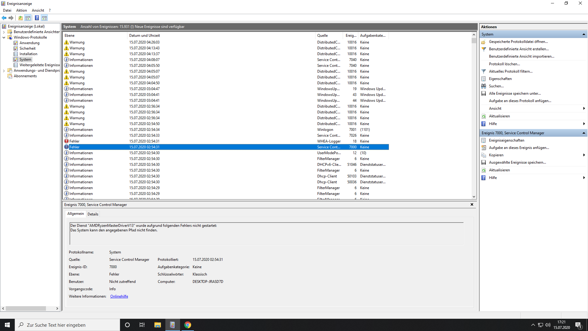

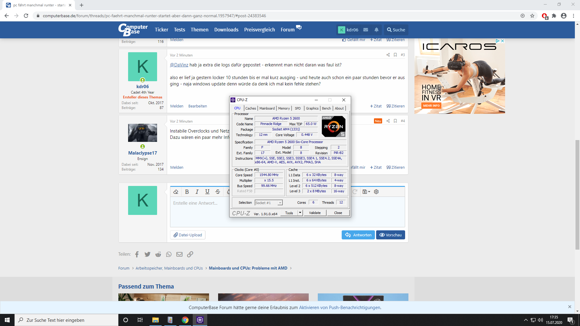

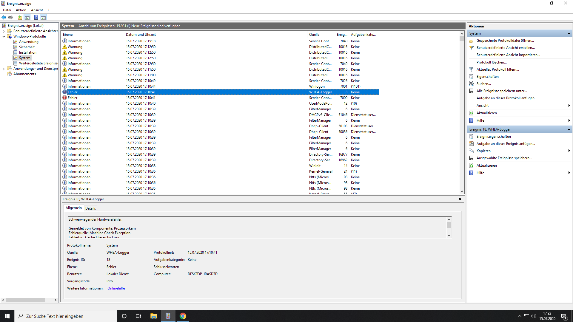

Moin,
heut nacht um 3 ca und jetzt gegen Mittag ebend hat mein PC einfach neugestartet.(ging einfach aus, wieder an)
Bab mal ein paar Bilder vom LOG gemacht und von meinen Komponenten.
Verbaut ist übrigens das Netzteil: https://www.mindfactory.de/product_...re-Power-11-Non-Modular-80--Gold_1281114.html
und Graka: https://www.mindfactory.de/product_...R6-PCIe-4-0-x16-retail--AXRX-560_1360648.html
Mainboard wäre: https://www.asrock.com/MB/AMD/B450M-HDV R4.0/index.de.asp
Woran kann das liegen?
Screenshot (123).pngScreenshot (124).pngScreenshot (125).pngScreenshot (126).png

An den Logs sehe ich nur das der nachts gebootet hat und dann Windows Updates eingespielt hat. Der Fehler kann auch beim booten gekommen sein. Aus dem Screenshot ist nur wenig hilfreiches abzulesen. Da müsstest du schon den kompletten Log raushauen.

Eine Auflistung deiner Hardware Komponenten und ob übertaktet wurde wären trotzdem schön, wenn sie im Startpost stehen würden, sonst darf man sich die Infos über die Posts zusammensuchen.
Aus den Fehlern im Eventlog kann man oft keine genaue Ursache herauslesen, bzw. ist der Fehler sogar manchmal irreführend, da der Auslöser ein anderer sein kann als angegeben.
Was für eine Grafikkarte ist denn verbaut?
