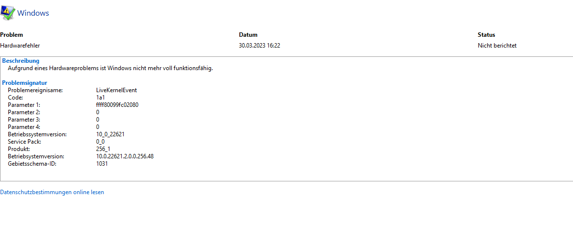

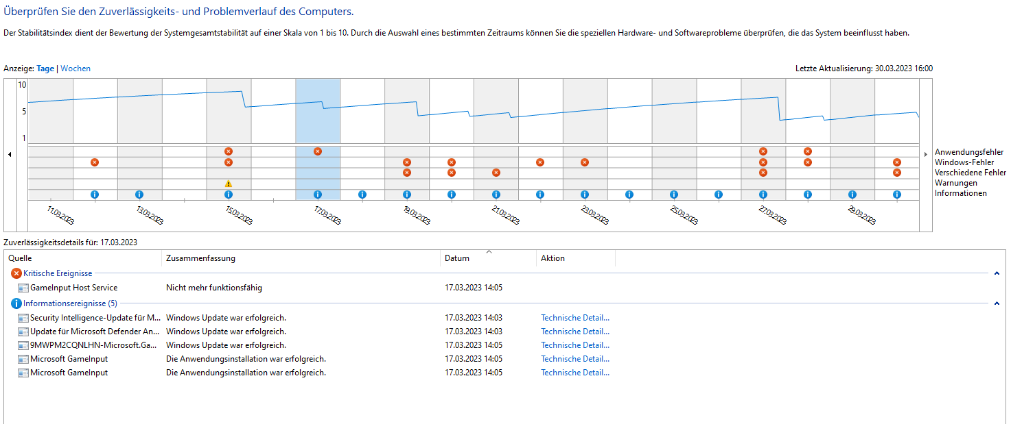

Hallo , starte mal den Zuverlässigkeitsverlauf und schaue dir die Details, an die rot oder gelb gekennzeichnet sind, und bitte Bilder davon hier einfügen
Reaktionen: Staubgeborener
Von gerade eben. Hilft mir das? :D

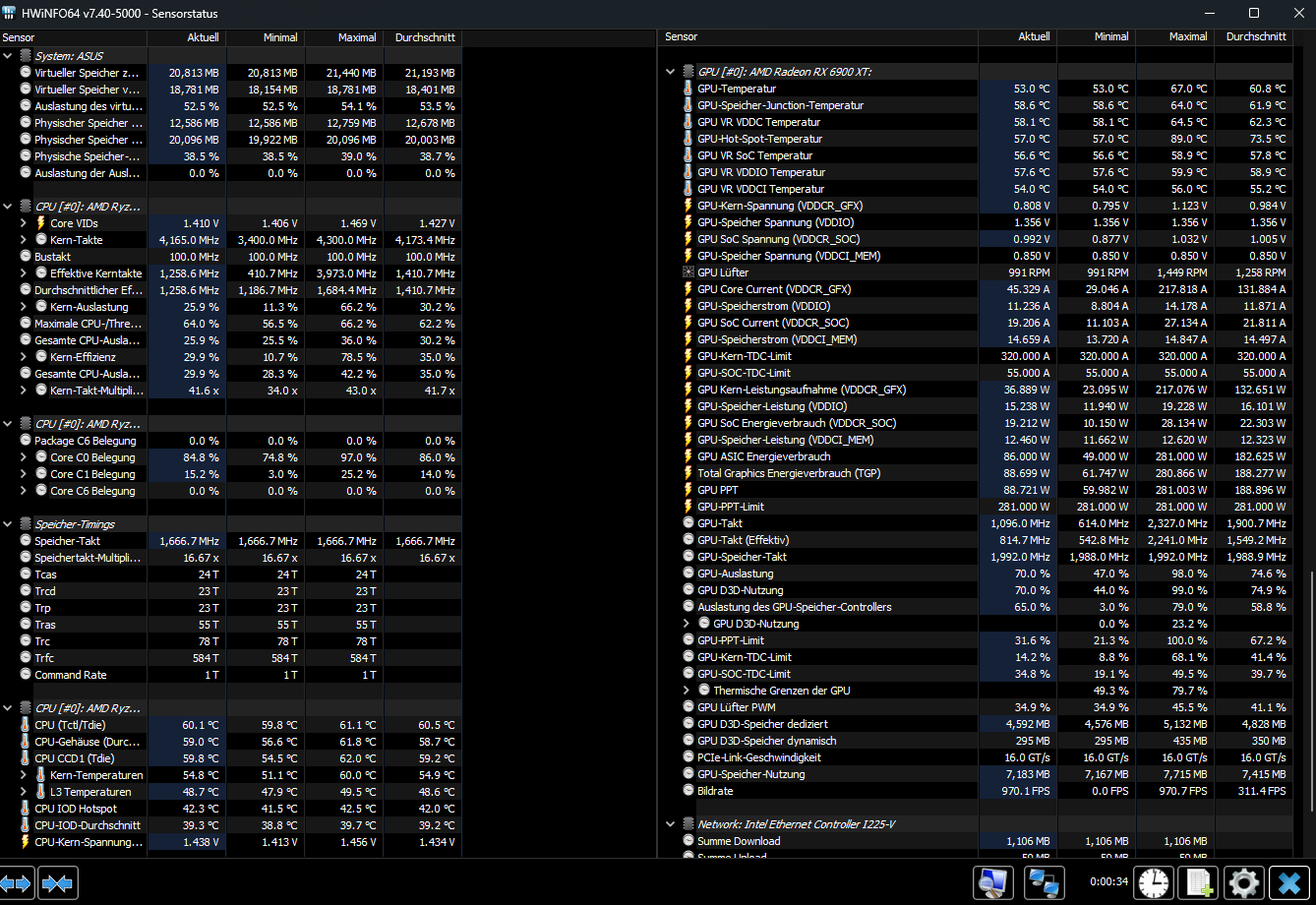

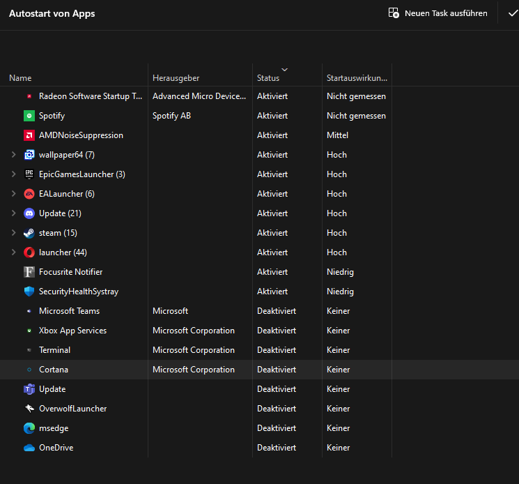

Mehr nicht? Hole dir mal HW-Info und davon bitte einen Screenshot mit geöffneten Anzeigen links. Da kann man auch mal die Temperaturen ablesen wenn gespielt wird, und auch ein Bild vom Autostart

In Iron Harvest aktuell. Temps sollten gut sein.

WinFan schrieb:
Vom Autostart kannst du alles deaktivieren aus den Security-Defender, die Temperaturen sind schon etwas erhöht,

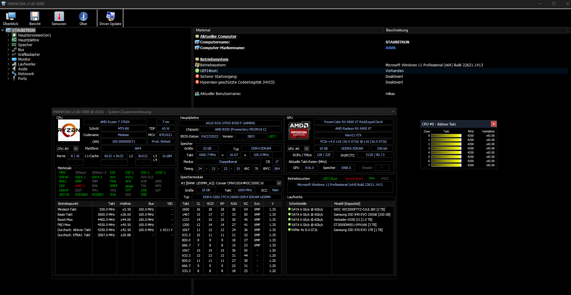

Was ist mit dem Hauptbild von HW-Info?
Was das Hauptbild? :D

<<<Falls ihr mehr Infos braucht oder einen Ansatz habt, gerne raus damit ;) <<<
Warum muss soviel an sein, wie in Thread #7 ?
Wenn etwas abstürzt, dann mache ich oder andere eben das wirklich notwendige an. Ohne nun etliche Games Launcher u.s.w.
Dann teste ich eben mit einem Spiel. Ist das o.k, dann geht es weiter.
Hier werden immer Tips kommen, was am Gerät nicht gut ist. Aber ob es das ist?
Nicht bewusst ausgeschaltet da ich diese Programme eh immer starten würde. Außer die verschiedenen Launcher. Außer Steam ;)

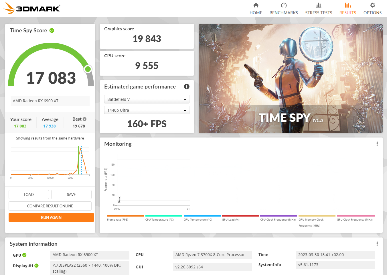

Kurz einmal einen TimeSpy gemacht:
Und dazu die HWInfo Seite nach dem Benchmark.
Sollte nicht passiere. der sollte dann ja auch andere Fehler auswerfen, oder? Zumal das auch vorher passiert bevor meine Einstellungen greifen würden.
