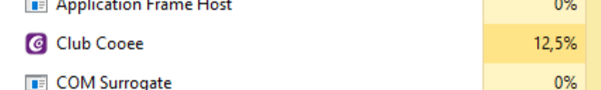

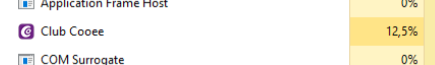

TP555 schrieb:
15% das entspricht beim 5600x mit 6C/12T noch nicht mal einen 1 C/T. und Club Cooee verbaucht ja nur rund 13%.
du weißt das der Taskmgr bei Windows Mist rechnet? bei wenn ein Prozess bei einen Dualcore 50 % anzeigt, Lastet der Prozess 100 % der CPU aus. Bei einen Quadcore sind es 25 % anzeige für einen Prozess. Rechne das einfach weiter.
das was fehlt geht für IO und andere Prozesse drauf.
@Sebbi
Ich habe 12:0,8 ausgerechnent was dann die 15% etwa ergibt.
Dann kann er es ja mit Process Explorer oder HwInfo noch mal nach Prüfen!
mfg.

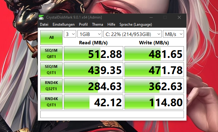

TP555 schrieb:
@ThomasK24 Tausche mal das Sata Kabel, und beobachte den Wert DA auch als C7 bekannt, der darf sich dann nicht mehr verändern, tut es dies weiterhin noch, ist die SSD nicht mehr ganz ok.
mfg.
ich hab bereits 1 neues sata kabel getestet auch das gleiche an fehler

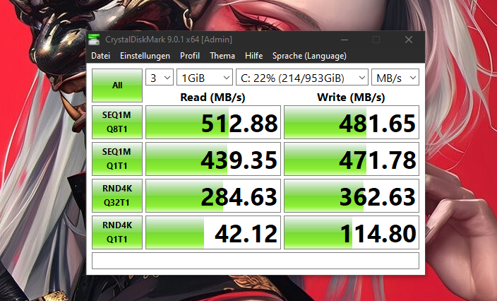

TP555 schrieb:
Die Fehler werden auch nicht mehr weniger werden, der Counter bei Smart Werten kennt nur Rauf, wie gesagt wenn die Werte so bleiben, dann lag es am Kabel.
Überprüfe mal was die SSD noch Leistet.
https://www.computerbase.de/downloads/benchmarks/crystaldiskmark/
mfg.
hier mal das Ergebniss
morgen kommt das neue netzteil und SSD dann werde ich das Ergebiss mal hier mitteilen ob dieses Einfrieren immer noch auftritt

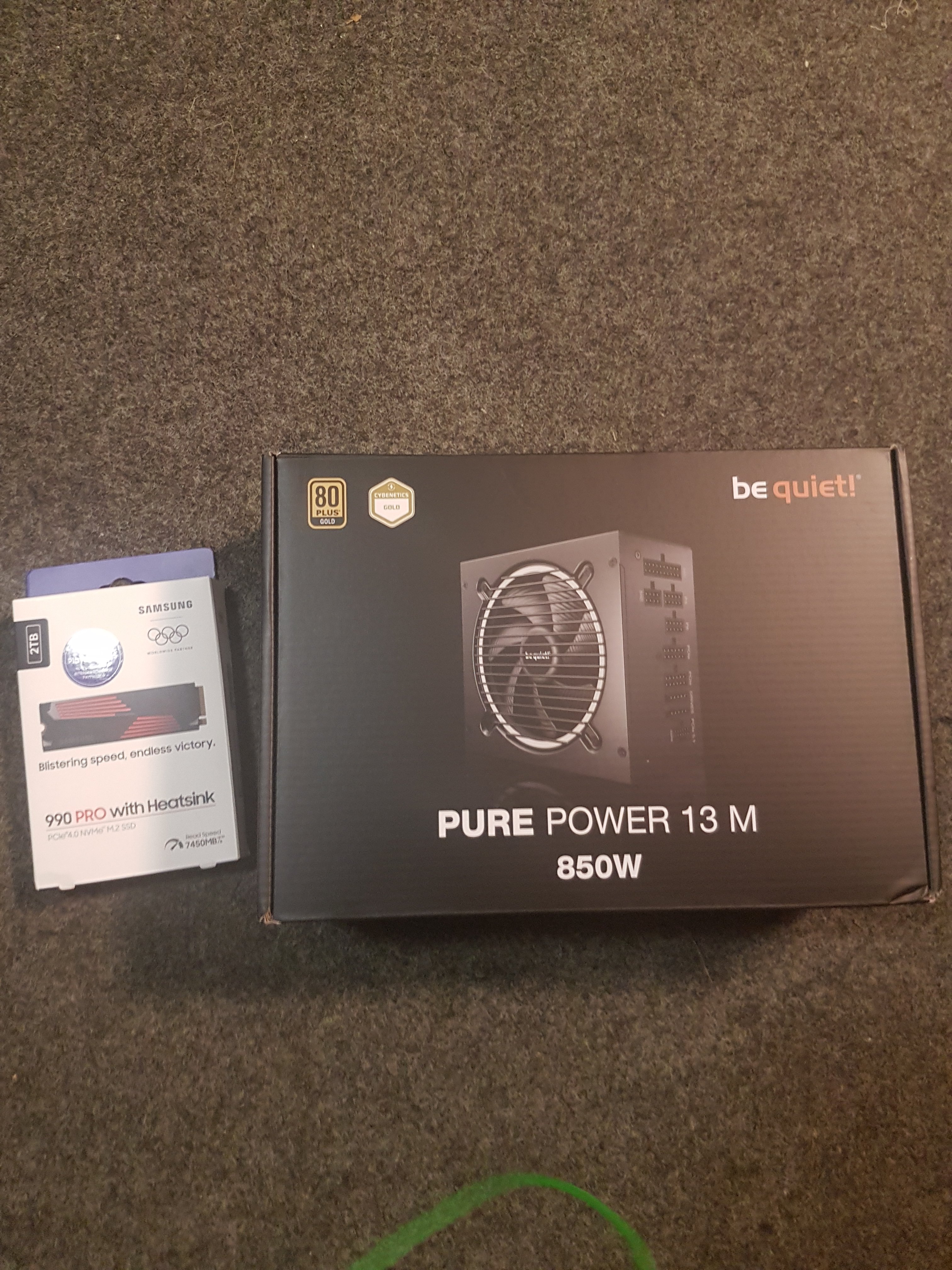

Ich hab heute das be quet pure Power 13M Gold 850W eingebaut und die neue Samsung pro 990 2tb bin gerade am installieren bis jetzt läuft alles
Reaktionen: DevD2016 und Sebbi
nach einigen spiele tests bin ich nun zum ergebnis gekommen bis jetzt läuft alles super und keine bild einfrierer gehabt
