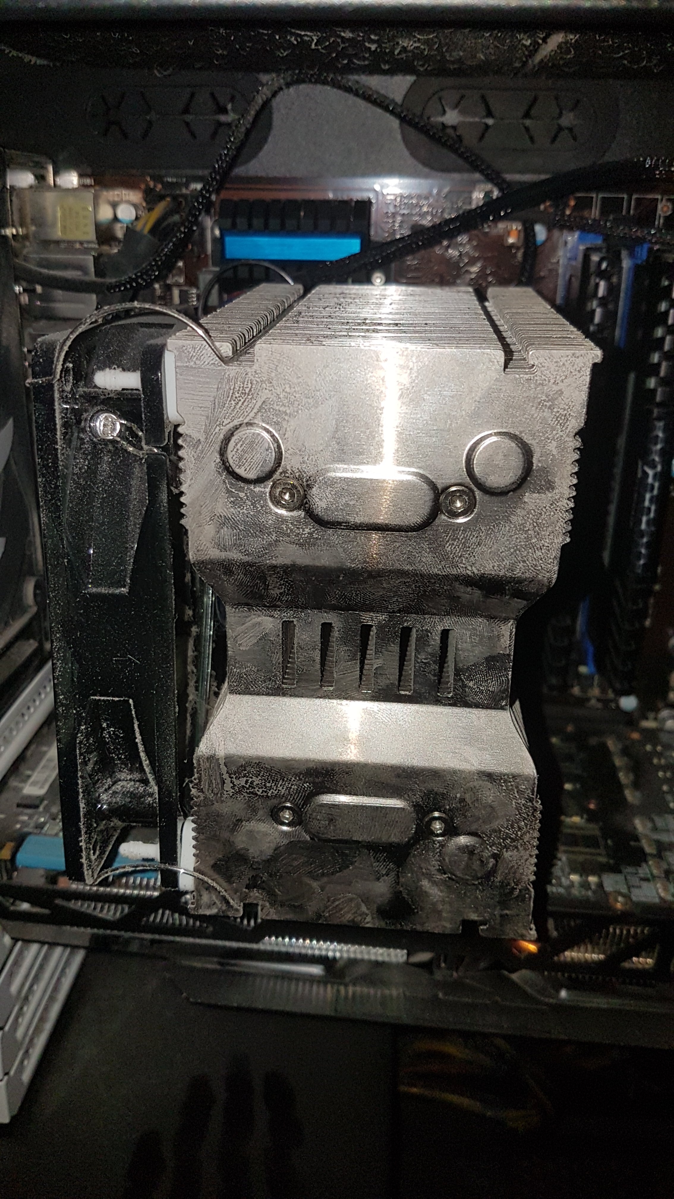

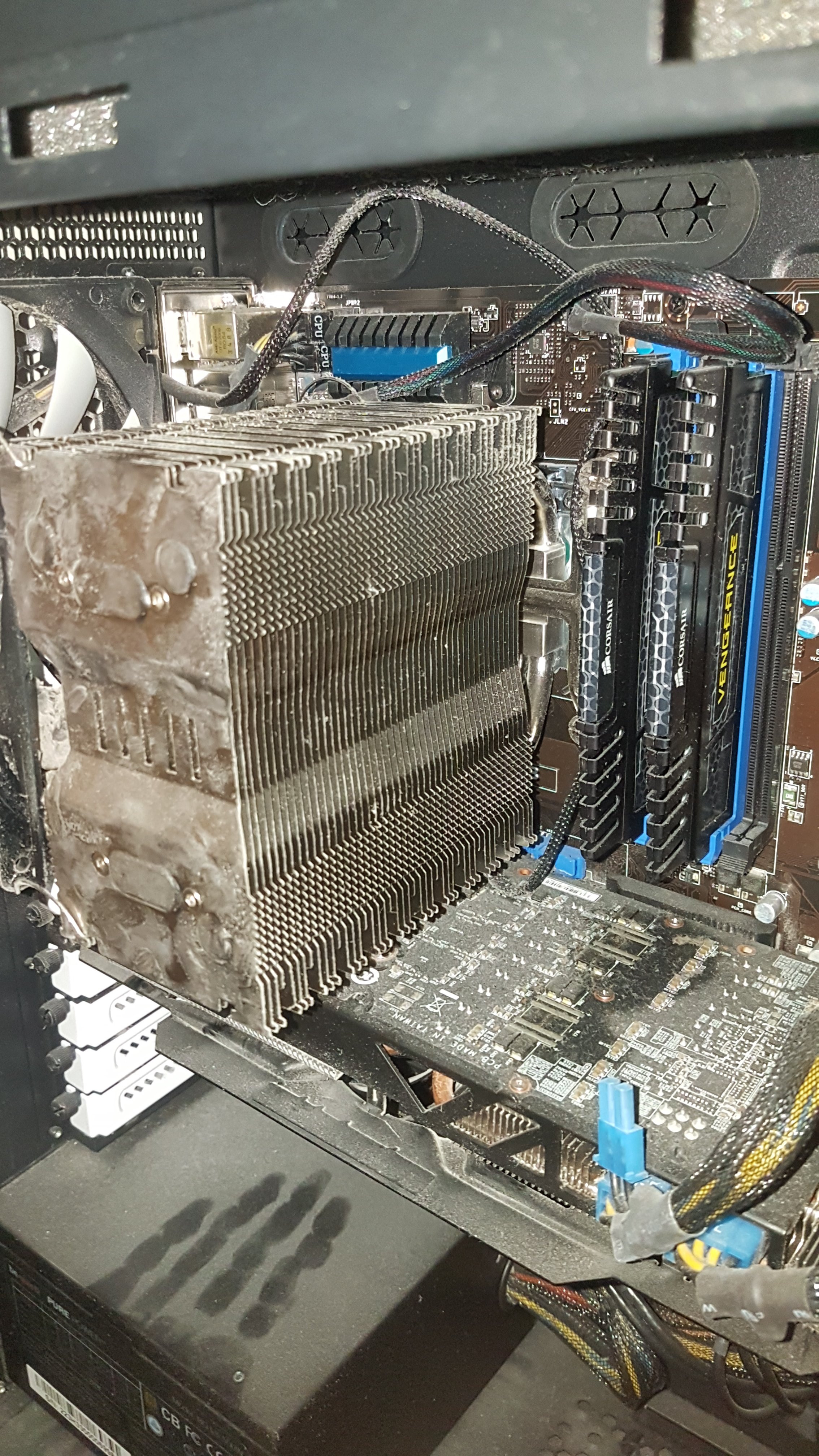

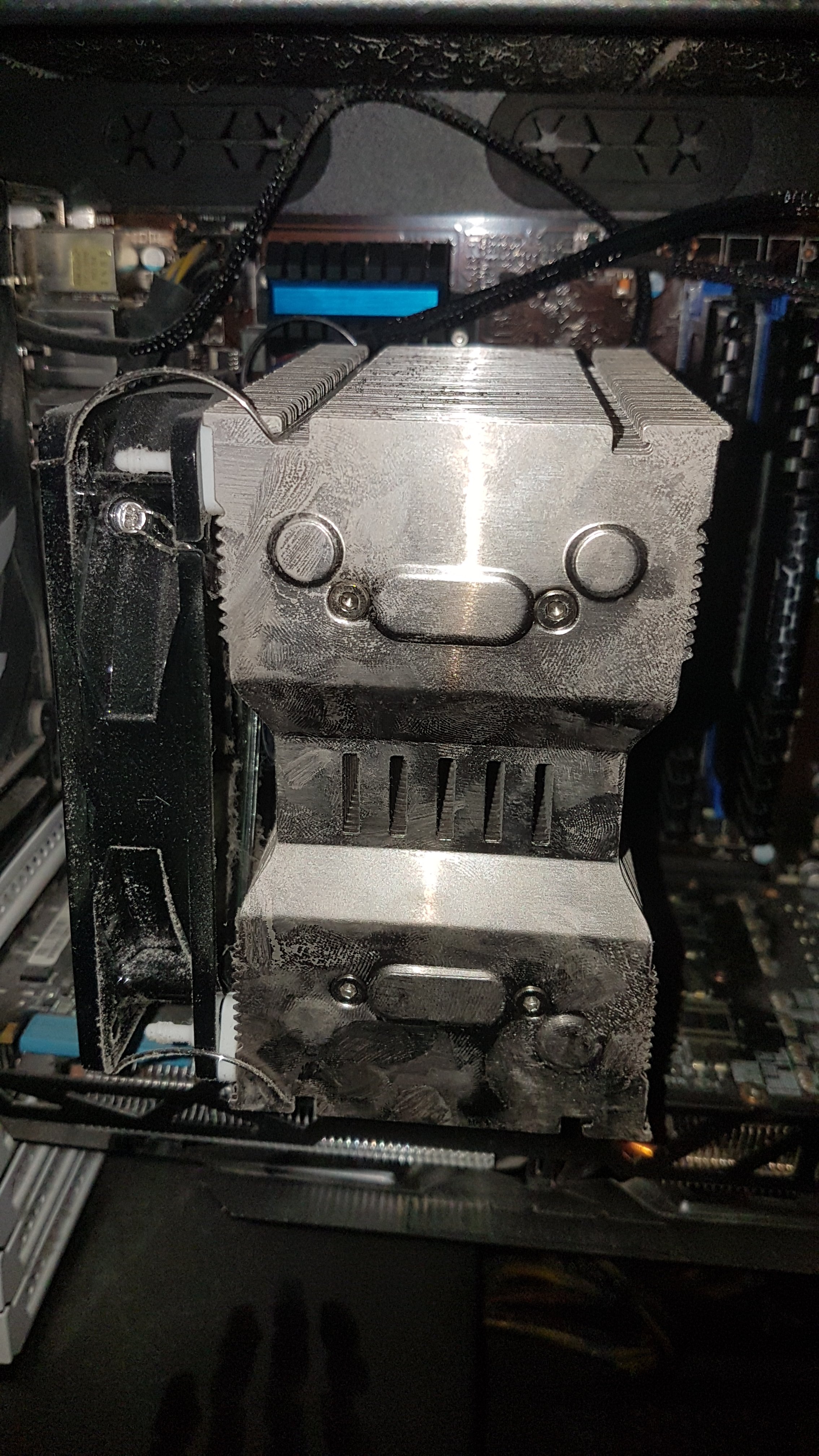

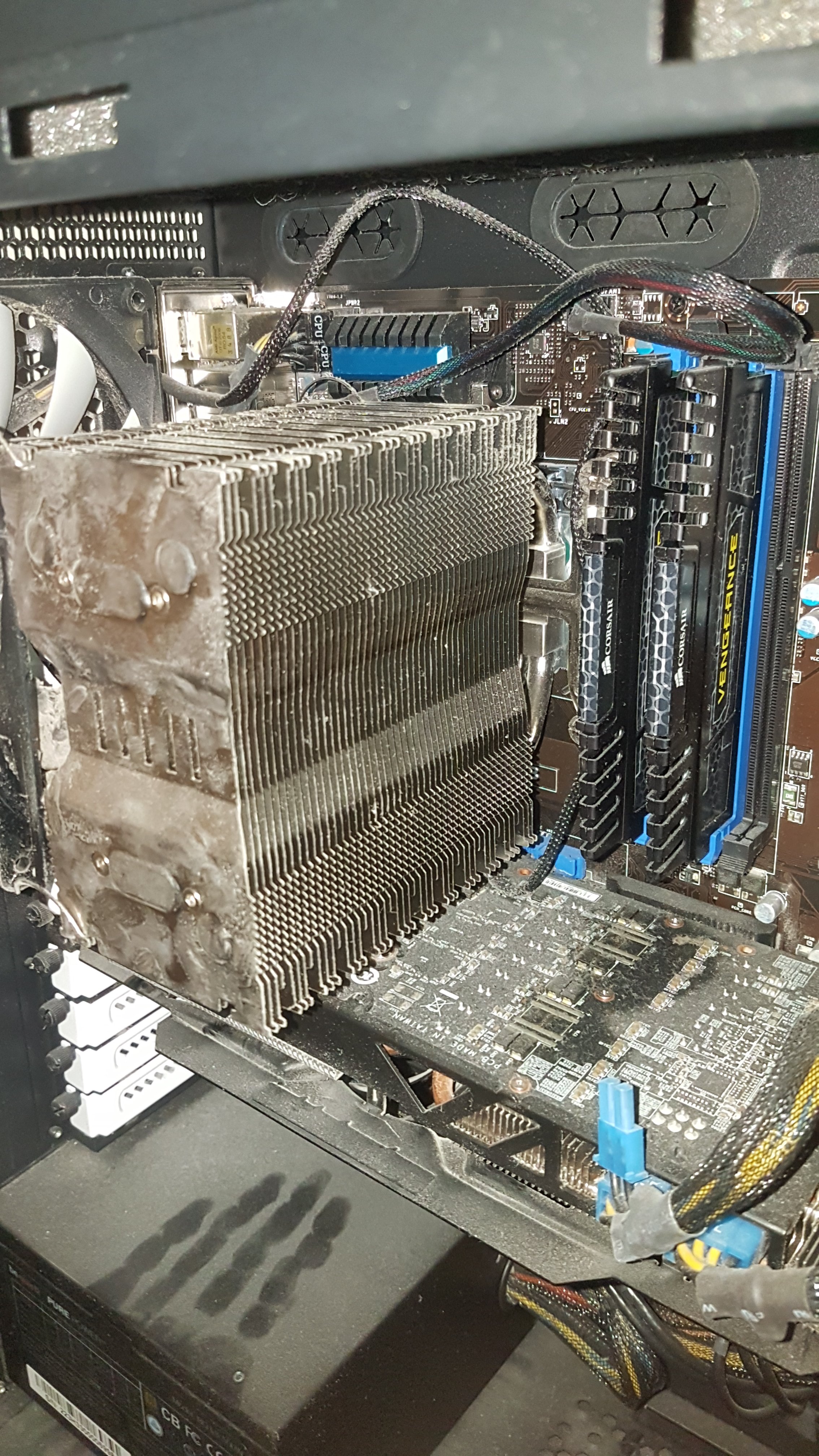

Bei Rauch und Qualm, da fällt Mir ein, lade mal ein Foto vom eingebauten Intel-Boxed Kühler/Lüfter hoch.
HDD ist unschuldig.

@emeraldmine Fotos sind hochgeladen, falls du sie dir so vorgestellt hast .. :)

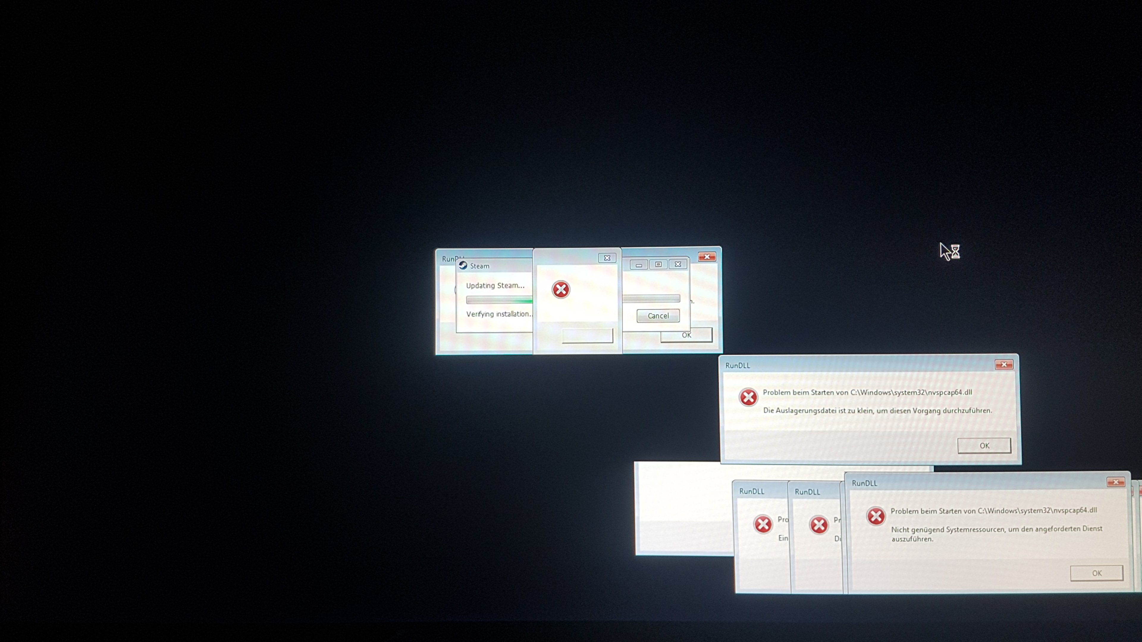

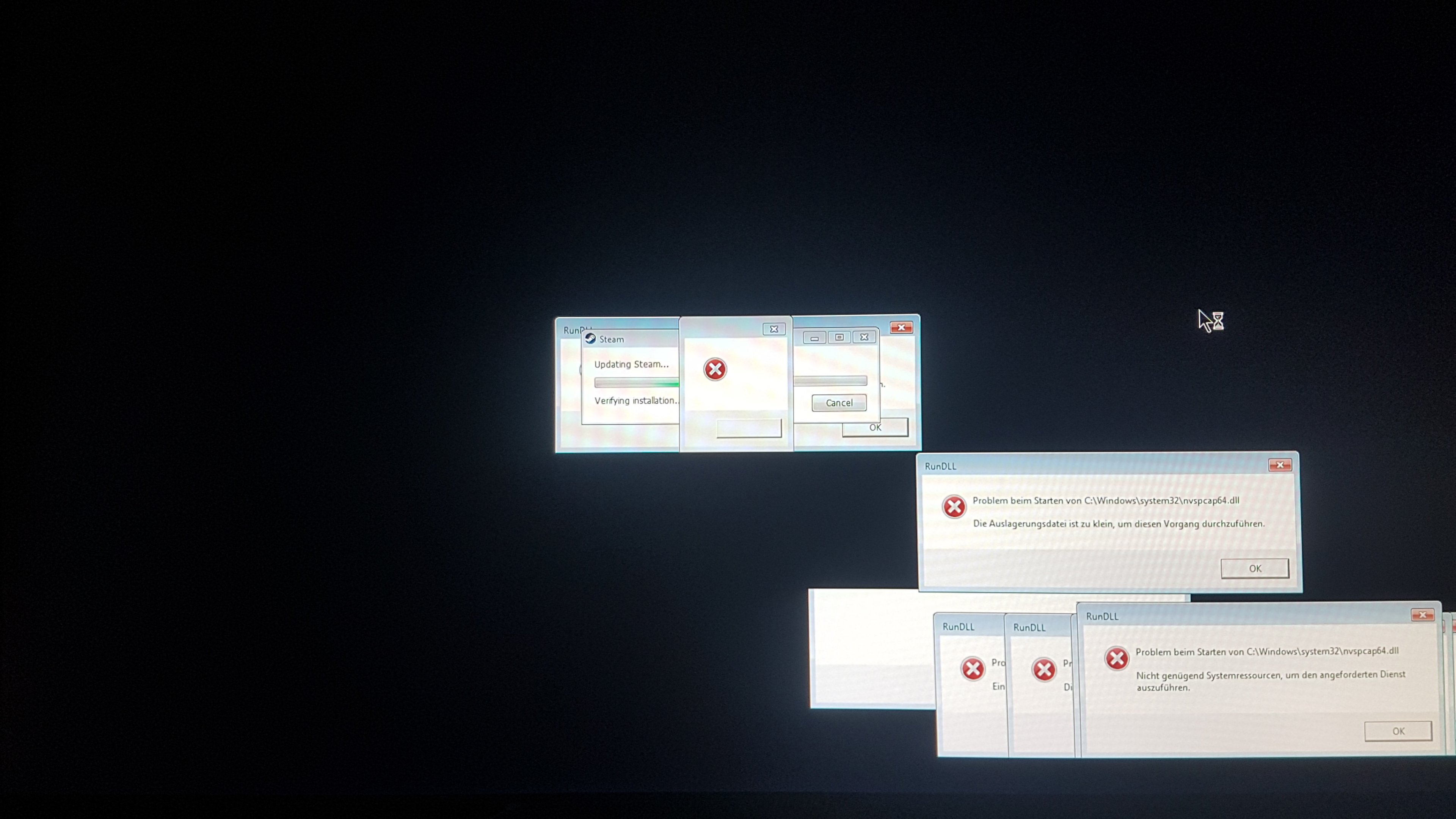

...hätt ich schon fast vergessen, einmal gabs ne tolle Fehlermeldung beim PC-Start. Ist auch im Anhang

Ich denke mal die Staubschicht reicht aus um einen Kriechstrom zu ermöglichen, ENTSCHMODDERN ! :kotz:
Scheinbar hast du die Auslagerungsdatei "optimiert". Lass sie automatisch vom System verwalten und die Fehlermeldung ist Geschichte.
Könnte das irgendwie mit meinem ursprünglichen Problem zusammenhängen ?
Glaube ich eher nicht, stell es auf jeden Fall um. So wie du es jetzt hast, ist es definitiv falsch.
