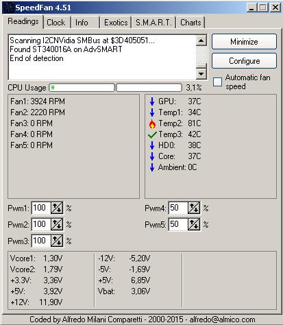

Folgende Werte habe ich nachdem ich einen zusätzlichen Kühler auf die Grafik und den CPU Kühler auf 100% gestellt habe:
Nun meine Frage:
Sind die Werte korrekt? ist vieleicht das Netzteil schrott? Wie finde ich das am besten heraus?
Kein ahnung ob die Werte richtig ausgelesen werden. Wenn sie stimmen ist auf alle Fälle was hin.

WLP und CPU schloss ich aus, da 1. die CPU zu heiss wird das die WLP nicht funzen würde und 2. brachten die 100% Lüfter Last die Temps auf unter 60°c daran lag es nicht.
Die Graka war der Übeltäter..
Nachdem ein anderes NT kleine Veränderung brachte.
Habe die 6200 LE mit Shared Memory gegen die Integrierte Radeon Xpress 200 ´Chipsatzgrafik ausgetauscht und alle Macken sind ade. Bringt sowieso nichts, die 6200LE ist keinen deut besser als das Ati Chipset.
