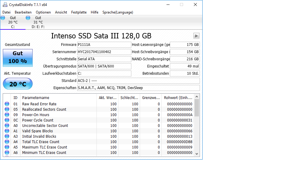

Wenn ich nach dem Problem in Google Suche ist der Fehler auf die SSD zurückzuführen. Jedoch konnte mir kein Lösungsvorschlag weiterhelfen. Es lässt sich auch kein großes Muster erkennen, wann es passiert. Gestern ist es z. B. 2 x hintereinander passiert, wo ich von ein Youtube Video auf ein anderes wollte. Jedoch lässt sich Battlefield 1/Titanfall II perfekt spielen ohne Ruckler oder sonst was. Kühlung ist also in Ordnung. Die 2 Festplatten laufen auf dem AHCI Modus, weiß daher auch gar nicht wie der auf RAID kommt.
Oft wird die Lösung beschrieben, dass ich so einen Energiesparodus oder sowas das Link Power Management ausschalten soll, jedoch gibt es dieses nur bei Intel Prozessoren, oder?
Das Sata Kabel habe ich getauscht. chkdsk läuft durch ohne Probleme.

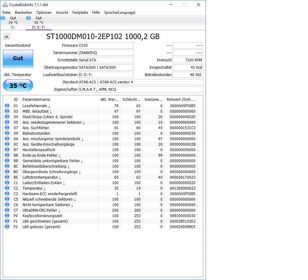

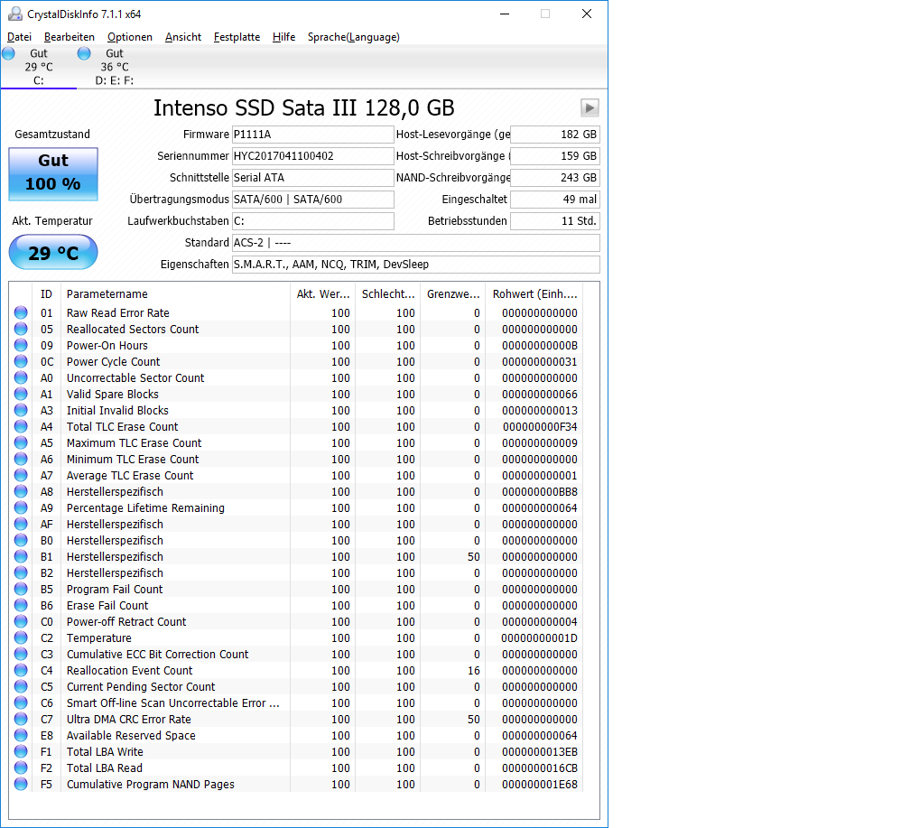

Poste doch bitte den Screenshot von CrystalDiskInfo so, dass alle Attribute zu sehen sind, ziehe als das Fenster soweit auf, dass die Scrollbalken verschwinden und dann poste bitte auch einen Screenshot mit den Werten des anderen Laufwerks.
Das SATA Datenkabel zu tauschen war unnötig, da bei beiden der Rohwert vom Attribut C7, welches Kommunikationsfehler zwischen dem Host Controller und dem Controller der Platte anzeigt, noch 0 ist. Es gab also niemals solche Kommunikationsfehler. Die Werte sind bei beiden in Ordnung, die SSD hat 4 unerwartete Spannungsabfälle, was bei 49 Einschaltvorgängen aber im Rahmen liegt, zumal wenn der Rechner neu ist, mal abstützt oder man ihn ausschaltet während man im BIOS ist. Bei der HDD hat sich Seagate leider das Attribut C0 gespart.
Aber die 11 Betriebsstunden der SSD kommen vermutlich nicht hin, oder? Also dürfte LPM aktiv sein und damit zählt deren Controller nur die Zeit wenn die SATA Lane aktiv ist. Leider haben einige SSDs damit Probleme und Intenso würde ich auch nicht als eine gute SSD einstufen. Deaktiviere also mal LPM, es spart sowieso so wenig Energie das man beim Desktop darauf verzichten kann. Hier ein Link zu einer Anleitung wie man LPM bei Windows auch im Ausgewogenen Energiesparplan einstellbar machen kann, einfach auf Active stellen, dann bleibt der SATA Link aktiv und LPM ist deaktiviert.
