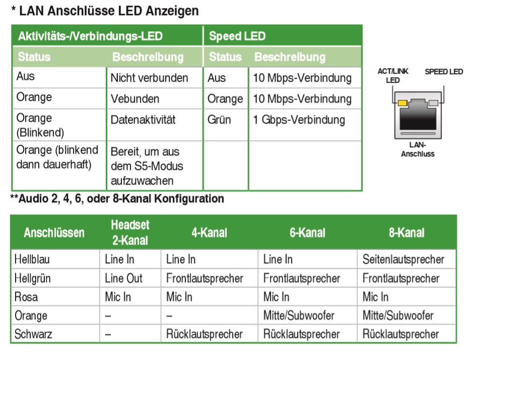

laut Manual folgende Belegung auf den EA Klinken
zudem Realtek ALC892 - Unterstützt Jack-detection (Buchsenerkennung), Multistreaming and Bedienpanel Jack-Retasking.

Hm, wenn ich mir deinen Post nochmal durchlese könnte es auch ein Softwareproblem sein.
Teste bitte mal ohne Adapter an der hellgrünen Klinke am Board Kopfhörer ohne Micro.
Dazu gern Realtek deinstallieren im Gerätemanger und die Software auch runter.
Normal neustarten und in der Software auf Kopfhörer umstellen.
Was passiert?
