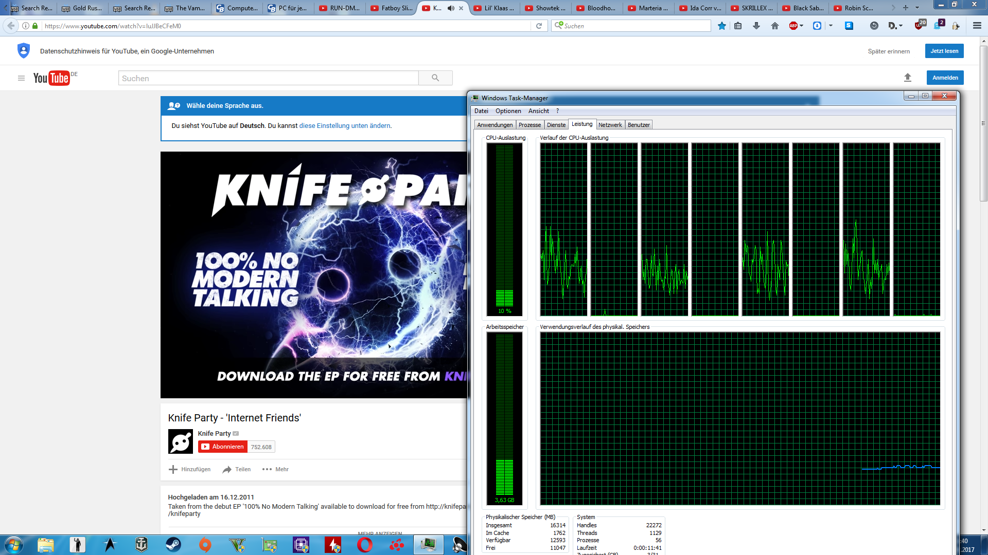

gerade mal geprüft, 10 Videos (11 Tabs) in geringer Auflösung von youtube gleichzeitig gestartet plus iTunes Musik nebenher.
Wie Du siehst, sind bei meiner CPU 6 Threads gut belastet während der Speicherbedarf relativ gering ist.
Ich glaube Du musst Deine Priorität weniger auf RAM und mehr auf CPU Kapazität setzen.
Generell aber, da Du keine genauen Informationen abgibst, können wir auch abseits meiner youtube Spekulation keine genaue Wertung abgeben.

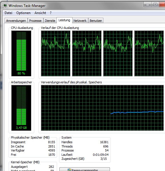

Ich habe mit meinem i5-3450 gerade auch mal 10 Videos auf YouTube gestartet. Auslastung etwa 60% (auf allen 4 Kernen).
Edit: Das war mit 720p. Bei 8 1080p Videos ist meine CPU bereits bei 100%.

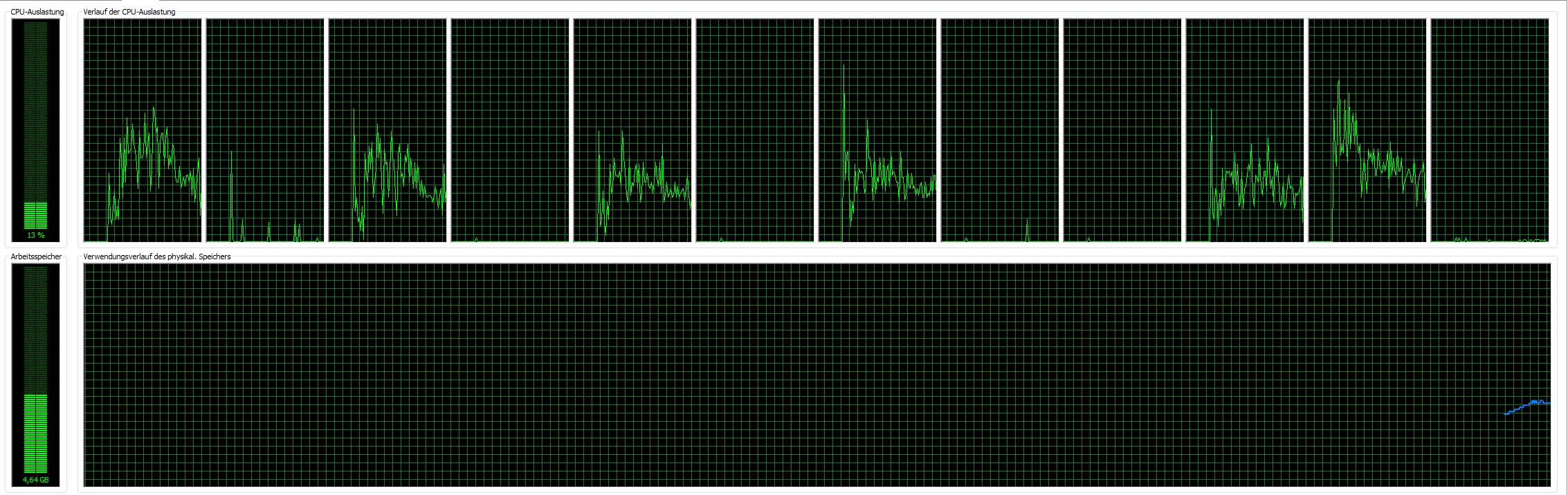

Wie man sieht reicht ein 4kerner da aus , selbst mit "nur" 8Gb ram.
Meine Cpu fühlt sich bei 11 Tabs auf Youtube bisschen gelangweilt!
Ein aktueller 4kerner wird sich da wenich anders verhalten.
