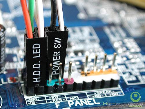

Ich hab die HDD-LEDs eh nie angeschlossen. Das ist ein 2-pin-Stecker. Die Speaker haben 4 PINS und laut Manual sind nur die beiden Äußeren notwendig. Somit würde der 2-pin-Stecker nicht passen.
Aber die Front-LED schon. Das ist ein einzelner Stecker oder? Wie schließt man das an?
Welche LED ist im Endeffekt egal.
Ob nun HDD oder Power: die angeschlossene LED leuchtet dann im Takt den man sonst über den Speaker hören würde.
Wichtig ist halt nur das man nicht versehentlich einen der Schalter (On-Off/Reset) anschließt. ^^
Deine "Front-LED" müsste die Power-LED sein, die normalerweise, wenn angeschlossen ;), kontinuirlich leuchtet wenn der Rechner an ist.
Auch diese MUSS 2 kontakte haben, einen für Plus und einen für Minus.
Auf diesen Kontakten müsste dann das entsprechende "+" oder "-" aufgedruckt sein.
Bei einigen Mainboards liegen diese aber nicht unmittelbar neben einander!
Falls auf dem Fron-Panel-Anschluss (bzw. dessen beschriftung drum herum oder im handbuch) nicht ersichtlich, einfach dem farbigen "+" anschluss so lange folgen bis man auf die angrenzende "-"-Leitung stößt, und dieser wiederrum wieder zum Front-Panel-Anschluss folgen.
Im Bild beim Orange-gefärbten Speaker-Anschluss siehst du an einem der äußersten Pins ein " + " am Boden unter dem Pin aufgedruckt.
Dort steckst du dann logischerweise den "+"-Aschluss deiner LED an.
Der "-"-Anschluss deiner LED kommt dann auf den anderen äußersten Pin deines Speaker-Anschlusses.
