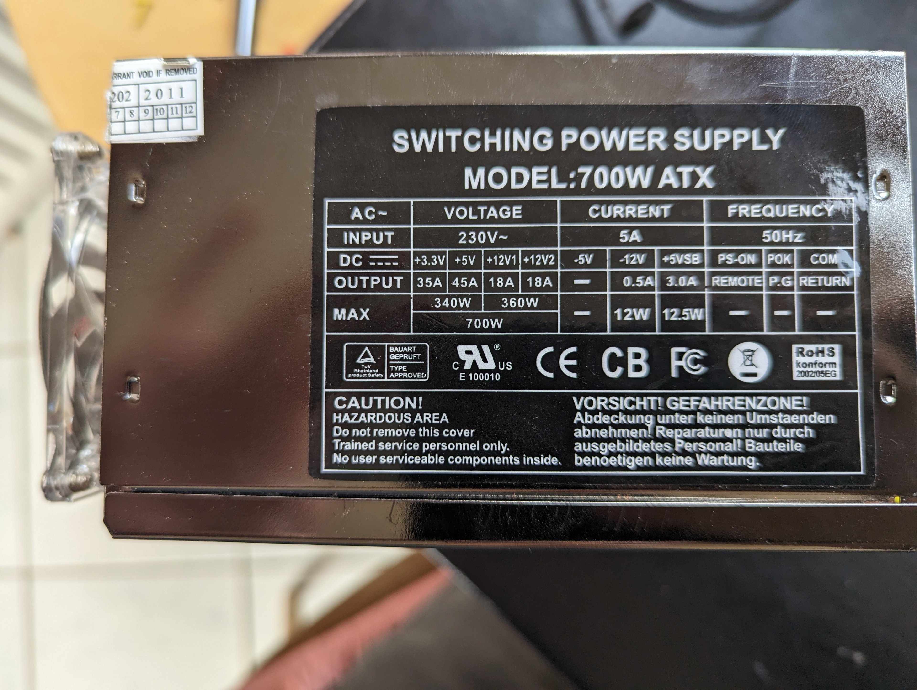

700W Netzteil von, ääähm, weiß die Marke gerade nicht, aber es sind 700W.
Da stecken ebenfalls Kondensatoren drin, die nach so langer Zeit durchaus das Zeitliche gesegnet haben können. Besonders, wenn es sich um ein Multirail-Netzteil handelt und man durch OC plötzlich massiv viel Strom über die CPU-Schiene jagt, wo die Verlustleistung der VRMs noch ihr Übriges tut.
welches ;) No name / billiges rebranding ist doch schon anfaelliger als gute netzteile

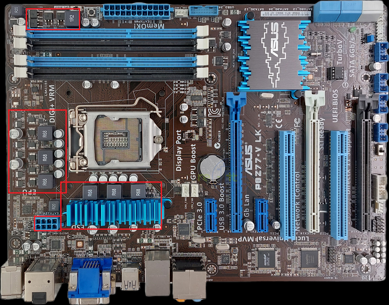

mal am mainboard bei den vrms und elkos schauen ob was geschmort/schwarz/gewölbt/geplatzt/durchtrennt ist

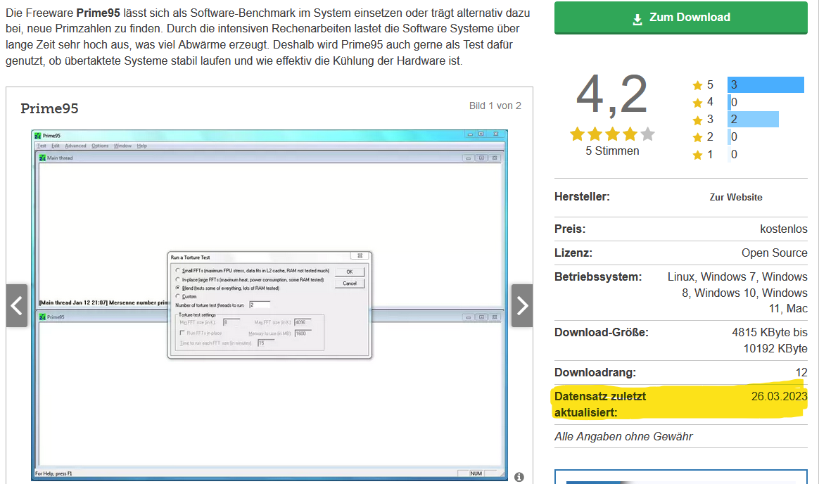

Super Heinz, und was sagt uns das nun?
Das Datum auf deinem Screenshot erst mal nur, dass Heise den Download am 26.03.2023 aktualisiert hat.
Ansonten macht Prime heute eigtl. das gleiche wie vor 10 Jahren bzw eine Version aus der Zeit.
Reaktionen: Asghan, z-R-o- und xxMuahdibxx
@SuperHeinz das einzige was mir das zeigt .... das es aktualisiert wurde ...
Aber die Berechnungen die ausgeführt werden ... sind immer noch die gleichen wie vor 20 Jahren ... ausser man nutzt AVX Tests ..
Ups und auch den kann der Intel Prozessor
Befehlssatzerweiterungen Intel® SSE4.1, Intel® SSE4.2, Intel® AVX
und ein Datensatz aktualisiert = total sinnlos ... letzte Version ist
2022-Aug-09
Prime95 version 30.8 released​
https://www.mersenne.org/
P.S. irgendwie gibts auch eine 30.9 Build 3 ... aber auch die hat ein anderes DAtum
https://www.guru3d.com/files-details/prime95-download.html
Reaktionen: Nickel
Aha, man lernt nie aus. Ich habe bisher immer gedacht, dass auch dieser Stresstest fortlaufend aktualisiert wird, um mit den Leistungsvorgaben der neuen Prozessorgenerationen mithalten zu können.
Also liefert der Stresstest nur Zahlen, die der Nutzer dann selbst interpretieren muss?
Mit solch einer Herangehensweise kann ich (auch) was anfangen.
@SuperHeinz der Stresstest wird immer wieder aktualisiert um auch andere Befehlssätze der CPU zu testen ... um das Hyperthreading zu erkennen sowie die CPU Generation... also die genutzten Befehlssätze..wie das angesprochene AVX und AVX2 ... aber die reine Rechnung und Gegenprüfung dahinter bleibt gleich.
Da hier die Software ausliest was die CPU kann ist es daher egal ob die CPU älter ist und die Software neuer ... sie wendet am Ende das an was sie und die CPU können.
Und auch die x86 CPU´s von damals und heute können immer noch mit den gleichen Befehle berechnen, erst die Erweiterungen wie SSE, AVX mussten immer wieder implementiert werden so das ein CPU Tests auch diese mit abdeckt.
wenn man überlegt Version 25.10 war 2010 rausgekommen und im History sheet steht was bis Version 8 runter.
https://www.mersenne.org/download/whatsnew_308b15.txt
Danke für den Anhaltepunkt. Habe das MB jetzt mal ausgebaut und geschaut, sehe nichts geschmortes etc. hier ist alles wie neu (zumindest von außen). Ich habe noch eine andere CPU und werde sie mal in dem MB probieren, dann kann das ja auch ausgeschlossen werden. Dann kann ich das (vermentlich kaputte) Netzteil mal an ein anderes MB hängen und schauen obs läuft. Oder meint ihr ich kann mir evtl. ein anderes MB zerschießen wenn das Netzteil defekt ist?

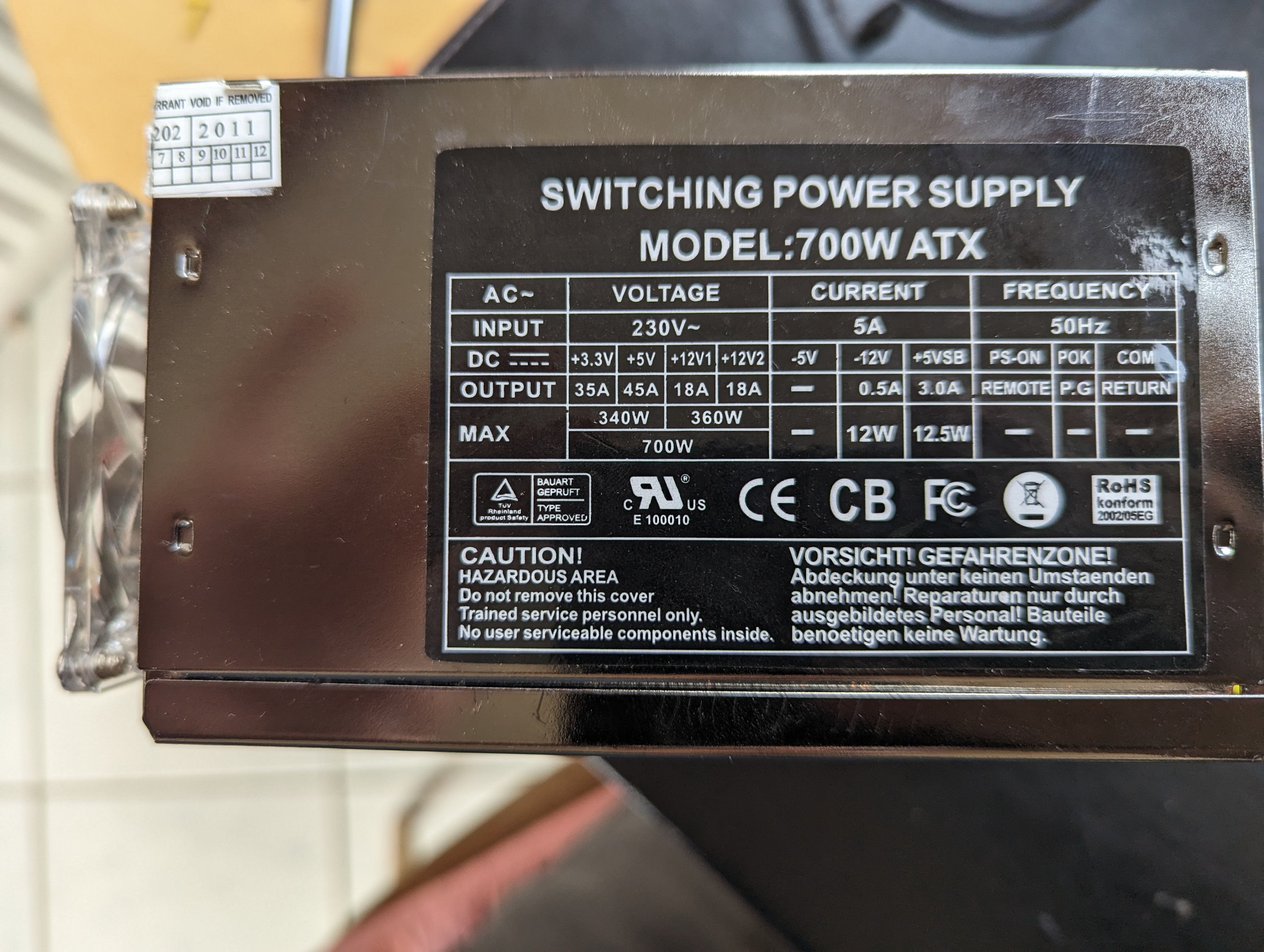

wuselsurfer schrieb:
@ julian168: Wie heißt das Netzteil?
Es ist ein "Switching Power Supply Model: 700W ATX", sehe keine Marke. Anbei ein Foto vom Typenschild
