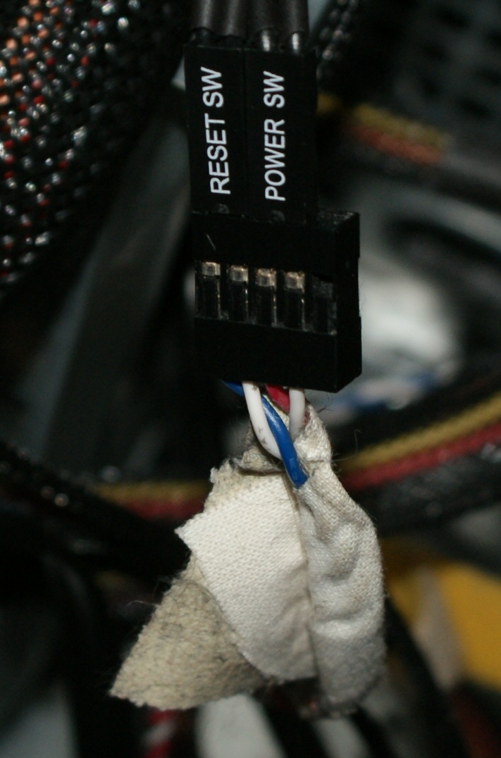

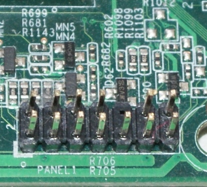

Hierzu sei noch gesagt das ich ein Frontpanel kabel kaufen musste da der gehäusestecker nicht auf der platine passte. Nun ist das problem das am gehäusestecker nur 4 pole mit kable belegt sind aber die unteren 5 pole haben keine verlegung. Somit konnte ich den Speaker nicht anstecken. Es ist also nur Power und Reset an dem Gehäusestecker angeschlossen.
Was mache ich falsch ?

Und wo die Frontpanelstecker drauf müssen das weiss ich, also wo auf der Platine, das ist nicht das Problem gewesen.
Und der gehäusestecker passt nicht auf diese Platine, hier gern noch mal ein Bild vom Gehäusestecker.
Und nun vergleiche mal die anordnung der Stifte auf der platine ;)

Du hast einen USB-Stecker fotografiert. Der passt natürlich nicht auf die Anschlüsse für das Front-Panel.
Nein das ist der Originale Gehäusestecker der vorher auf der anderen Platine drauf war. Das Ding ist fest am gehäuse verankert.

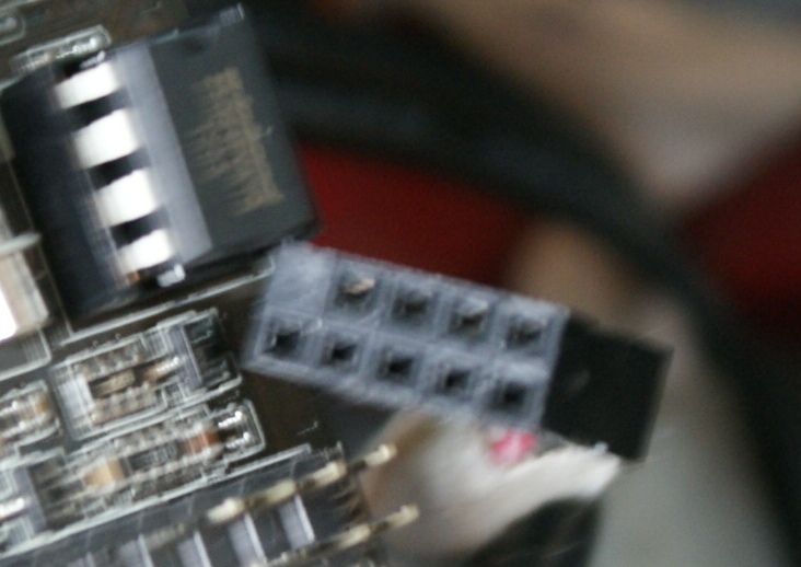

Hier mal ein Bild der alten platine wo der Stecker, so wie er ist, drauf war.
Wenn du möchtest, kann ich die gern noch die USB und Audio stecker fotografieren, die auf der platine kommen. Das problem ist ja, das system springt an, es gibt nur kein Bild am Monitor.

so wie du die stecker auf deiner Platine hast so habe ich diese ja auch auf meiner platine...jedoch wo kommen die gegenstücke rein wenn nicht im gehäusestecker ? *grübl* das stellt mich ja vor fragen über fragen....das Power und Reset ins gehäsestecker gehören ist schon mal klar...nur das HD oder speaker, wo sollte ich diese den einstecken wenn nicht im gehäusestecker ?

Auch an das Front-Panel: Die genaue Belegung steht entweder in der Anleitung und/oder auf dem Mainboard selbst. Direkt unter den Anschlüssen. Wenn du mein Bild von weiter oben in einem neuen Tab öffnest kannst du auch gerade so die Beschriftung erkennen. Aufgrund der Perspektive und der Auflösung ist das allerdings nicht das beste Beispiel wie ich gestehen muss.
Die Mainboards sind mittlerweile allesamt ziemlich genau beschriftet, man muss nur in der Nähe der Anschlüsse suchen.

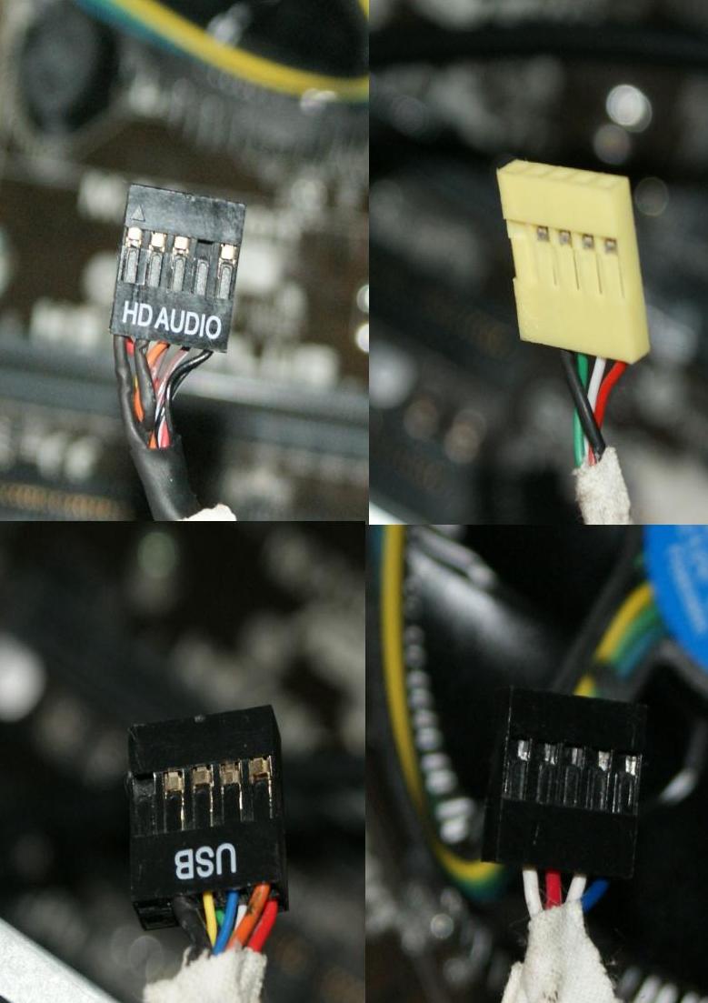

ich glaub da helfen uns gute Bilder weiter.
Fotografier mal alle Stecker welche vom Gehäuse kommen.
Mache ich, sofort nachdem ich mit win7 draufladen fertig bin. dauert nicht mehr lange.
Aber ich kann dir im Vorfeld schon sagen das es 4 sind ;)
So hier mal die Bilder der vier stecker

Dein Mainboard scheint die Beschriftungen leider nicht zu haben: Wofür die Stecker sind steht ja drauf. Da musst du dann mit Hilfe der Anleitung die passenden Anschlüsse auf dem Mainboard finden. HD Audio ist z.B. für die Frontanschlüsse für ein Headset.
Ja die stecker hab ich schon ermittelt wo die hinkommen ...das ist kein problem... nur halt den Speaker konnte ich nirgends unterbringen...wie gesagt, ich musste Reset und Power an den stecker (USB) setzen den ich zum anfang als Bild gesendet hatte. Die anderen stecker (Gelb) ist ja auch nur ein USB sowie der ander Stecker wo USB drauf steht. diese zuordnung ging leicht von der Hand....nur das Panel ist eben so komisch...hm naja Pc scheint zu laufen auch ohne den Speaker... komisches gehäuse
Den Lautsprecher brauchst du auch nicht damit der PC läuft, sondern nur damit er dir sagen kann was das Problem ist.
