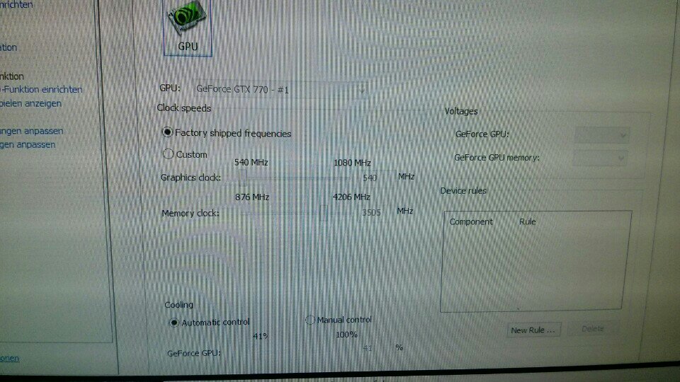

ok habe das jetzt so stehen....
auf wieviel soll ich die jetzt runtertakten?
ok habs jetzt so gemacht.
jetzt passiert fast das selbe wie vorher, nur der rechner hängt sich nicht mehr auf. der monitor geht nur aus, alsob er keinen signal von der graka bekommen würde.
das ganze 2-3 mal, dann gehts wieder
wo der rechner die ganze nacht aus war, passiert leider immer noch das selbe. also hat das runtertakten der graka nichts gebracht :(
