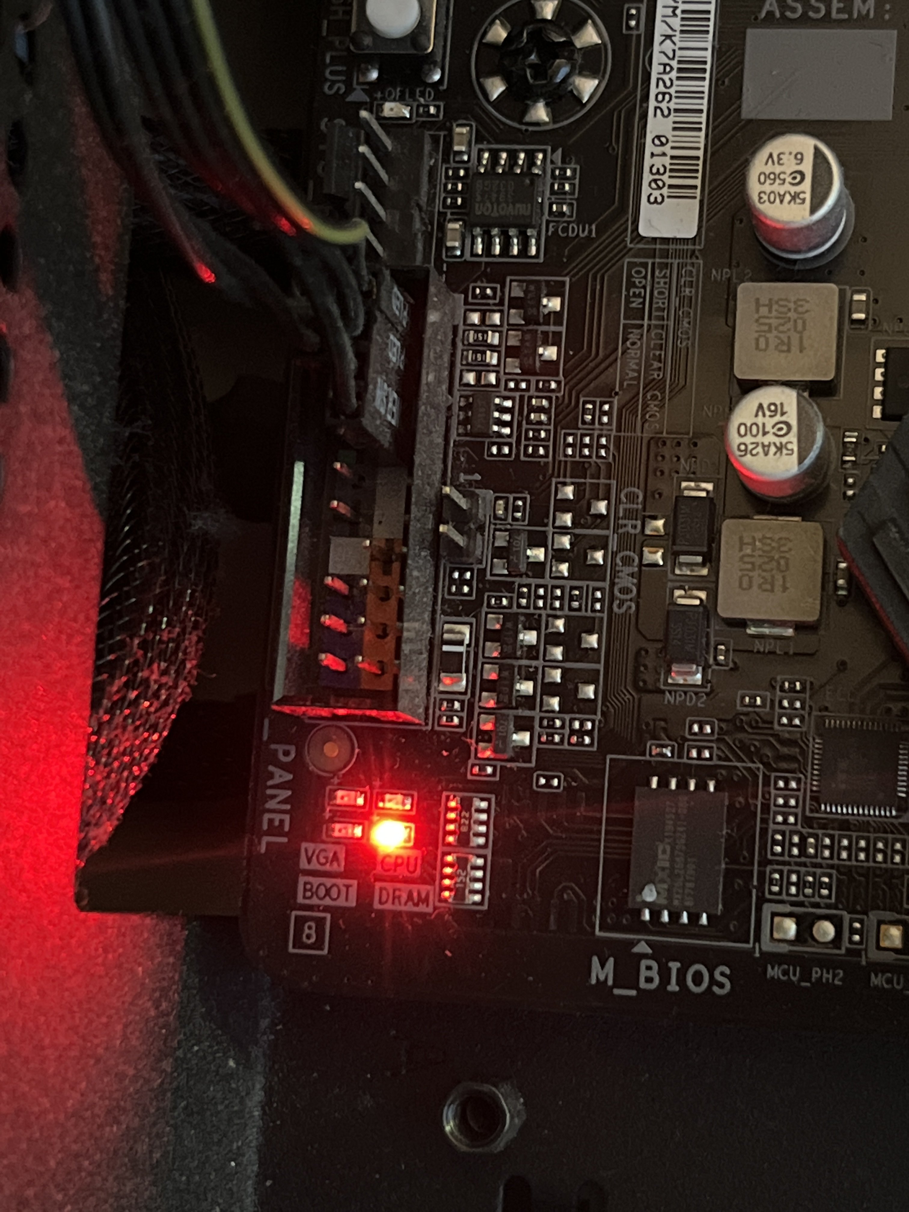

Also ich habe alles ausgebaut bis auf das Mainboard, CPU + Lüfter & Netzteil.
Den pc angeschaltet: hierbei kamen keine Pieptöne, zunächst hat die LED die in dem CPU Lüfter verbaut ist angefangen zu flackern, sich dann aber wieder normalisiert. Kurz darauf ging der PC aus & startete von selber neu. Hierbei selbes Spiel nur das er seit dem angeblieben ist.
nun leuchtet die CPU Leute rot
Daraufhin habe ich jetzt alle Anschlüsse bis auf die Grafikkarte wieder eingesteckt & es startet soweit normal. Die VGA Leuchte ist jetzt rot & die CPU Leuchte ist aus
Nun habe ich erneut wieder alles zusammengebaut & dir VGA Leuchte ist immer noch rot…
Mein Bauchgefühl sagt mir irgendwie ich habe das BIOS oder das Mainboard mit dem Quatsch zerschossen

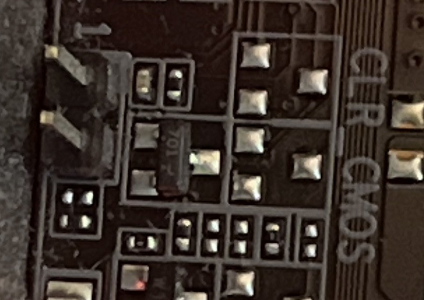

Mach mal einen Bios reset -> Rechner ausschalten und diese beiden Stifte z.b. mit etwas metallischem kurzschließen

Originalkabel haben nichts geändert. Ich suche mal die Pinsredjack1000 schrieb:Hast Du es schonmal ohne die Kabel Extensoins probiert?
CU
redjack

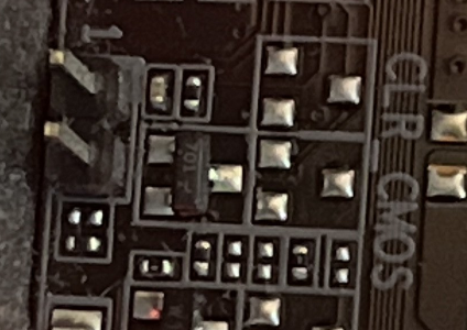

Wo finde ich diesen bei meinem Mainboard?

Wozu gibt es ein Mainboard-Handbuch?-ADR1AN schrieb:Wo finde ich diesen bei meinem Mainboard?

Hast Du selber fotografiert und hier in diesen Beitrag gestellt.-ADR1AN schrieb:Wo finde ich diesen bei meinem Mainboard?

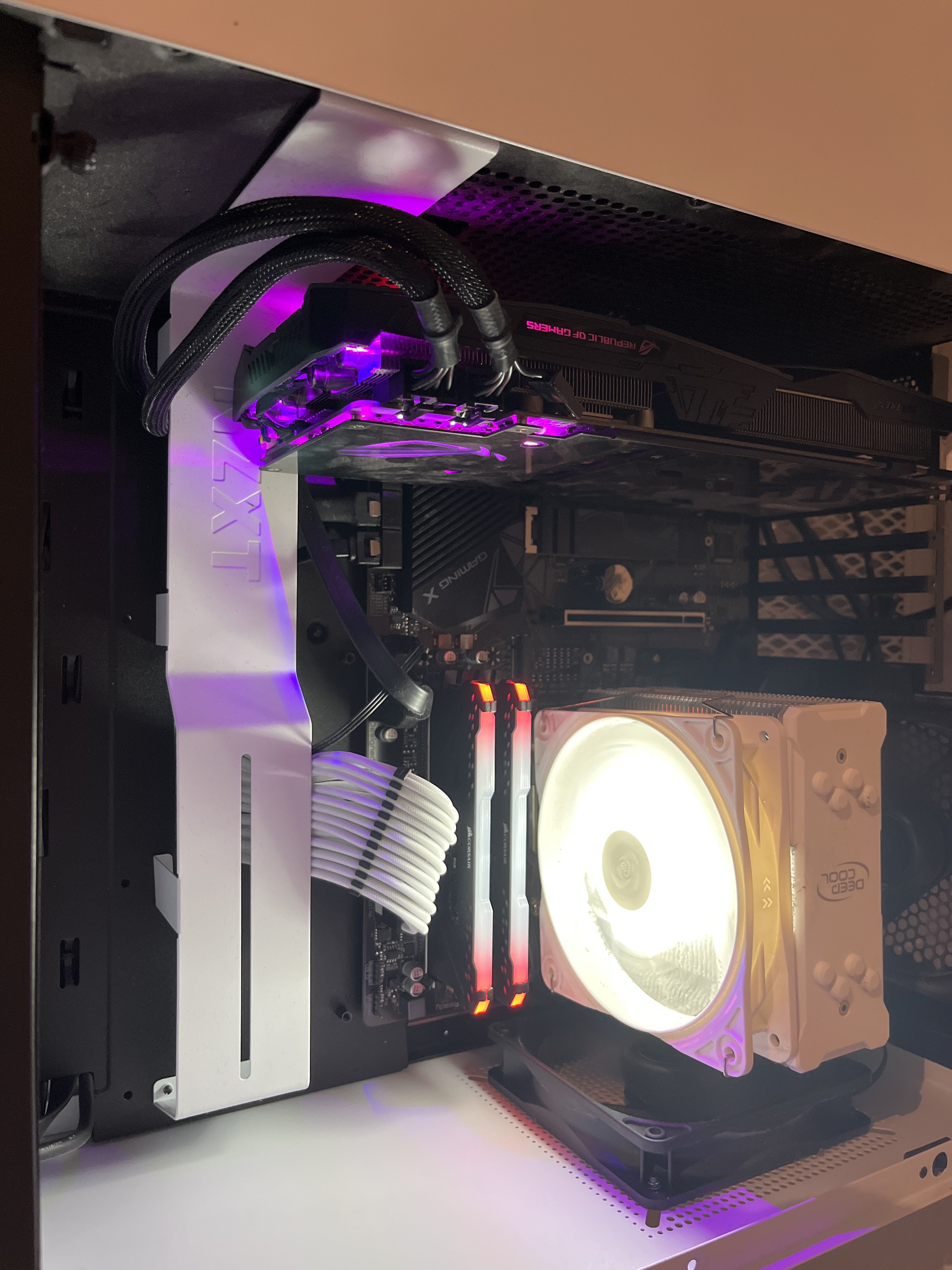

Da sind ja immer noch Extensions verbaut.

Hab’s auch ohne probiert & leider alles beim alten..redjack1000 schrieb:Da sind ja immer noch Extensions verbaut.
