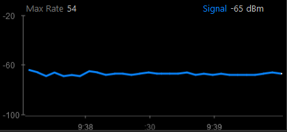

Kann das Update zu inSSIDer schon geben. Gerade läuft es wieder durchgehend schlecht und so sieht das Signal aus. Oder sollte ich hier auf etwas anderes achten @xxMuahdibxx ?
Da steht nicht wirklich, dass die maximale Datenrate der Verbindung 54 Brutto MBit/s ist, oder? Davon bleiben netto höchsten 30 übrig in der Praxis.
Falls ja: Dann ist das das Problem, und wir brauchen an dieser Stelle nicht weiter zu suchen. Das Equipment ist ungeeignet.
Nun mit USB Verlängerung das dongle anders positionieren und schauen ob das Signal besser wird ..
-60 DB ist ja schon echt wenig
Reaktionen: Engaged

@Chillerchen kannst auch mit einer WLAN App am Handy schauen wie weit dein 5GHz WLAN reicht, am PC Standort muss noch 5GHz mit erheblich besser als -70 dBm ankommen, ansonsten kannst du das ganze sowieso knicken.
Zu bevorzugen wäre ein LAN Kabel ohne Powerline müll zwischen, oder halt 5 GHz WLAN welches aber eine geringe Reichweite hat und dieses dann mit hohen signalpegel am Standort.

Ich habe nochmal etwas mit der Dongleposition und der Antennenposition gespielt, aber das ist alles gleich schlecht. USB Verlängerung werde ich dann morgen trotzdem mal probieren.
Mit LAN gab es seit vorhin keine Probleme. Wenn ich auf WLAN umgesteckt habe, war es sofort merklich schlechter. Dabei wundert mich besonders, dass es durchgehend schlechter war, denn es funktioniert häufig auch gut - also quasi der Anti-Vorführeffekt.
