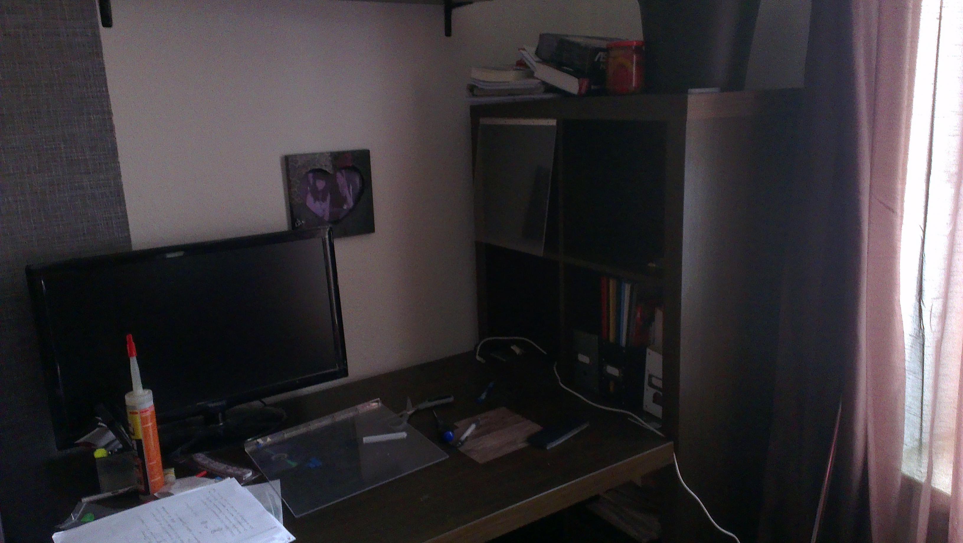

Aus Platzmangel und einem nicht minderen "ich wolte schon immer mal..."
bin ich auf die Idee gekommen,aus dem PC am Schreibtisch einen PC im Schreibtisch zu machen.
Kleine Gehäuse kommen kaum infrage, da nur in einige Wenige Mini-ITX-Gehäuse meine gtx 670ger reinpassen würde und darauf verzichten möchte ich natürlich auch wieder nicht.
Zudem ist der Einbau im Regal wesentlich billiger :D

Hier ein Bild aus dem Netz, wie das Regal aussieht:
Zuerst hane ich Die Scharniere und Plexiglasplatten zurechtgeschnitten,
dann von innen an die gewünschte Stelle Löcher für die Mainboardschrauben bohren.

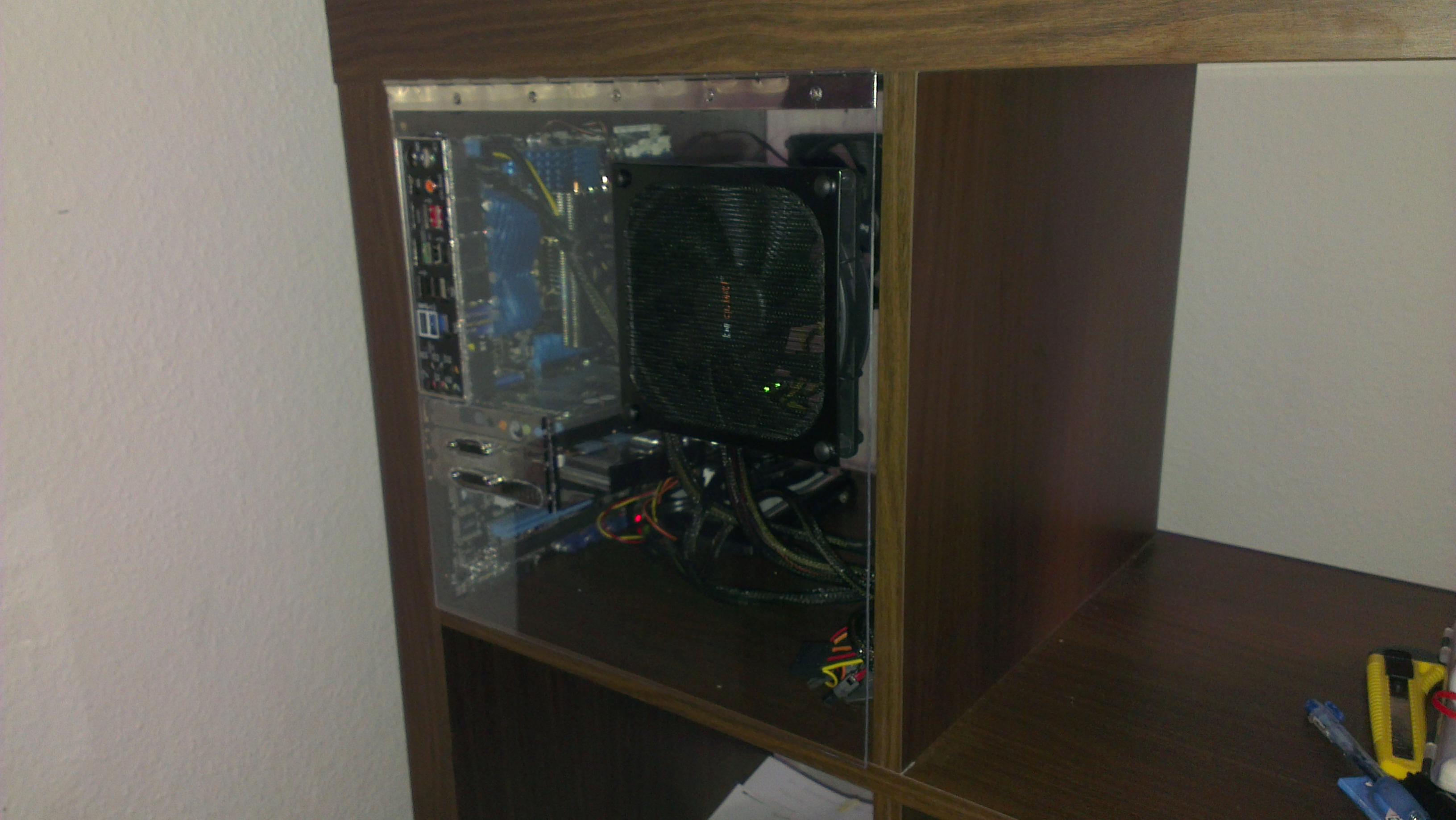

Vorne Geschlossen:
Man kann sehen(vllt doch eher erahnen) wie die Graka und Soundkarte noch zusätzlich Halt, durch den Spalt in der Plexiglasfront, bekommen.
Die Klappe hält, dadurch, dass oben das Scharnier ist allein durch die Schwerkraft, dicht.

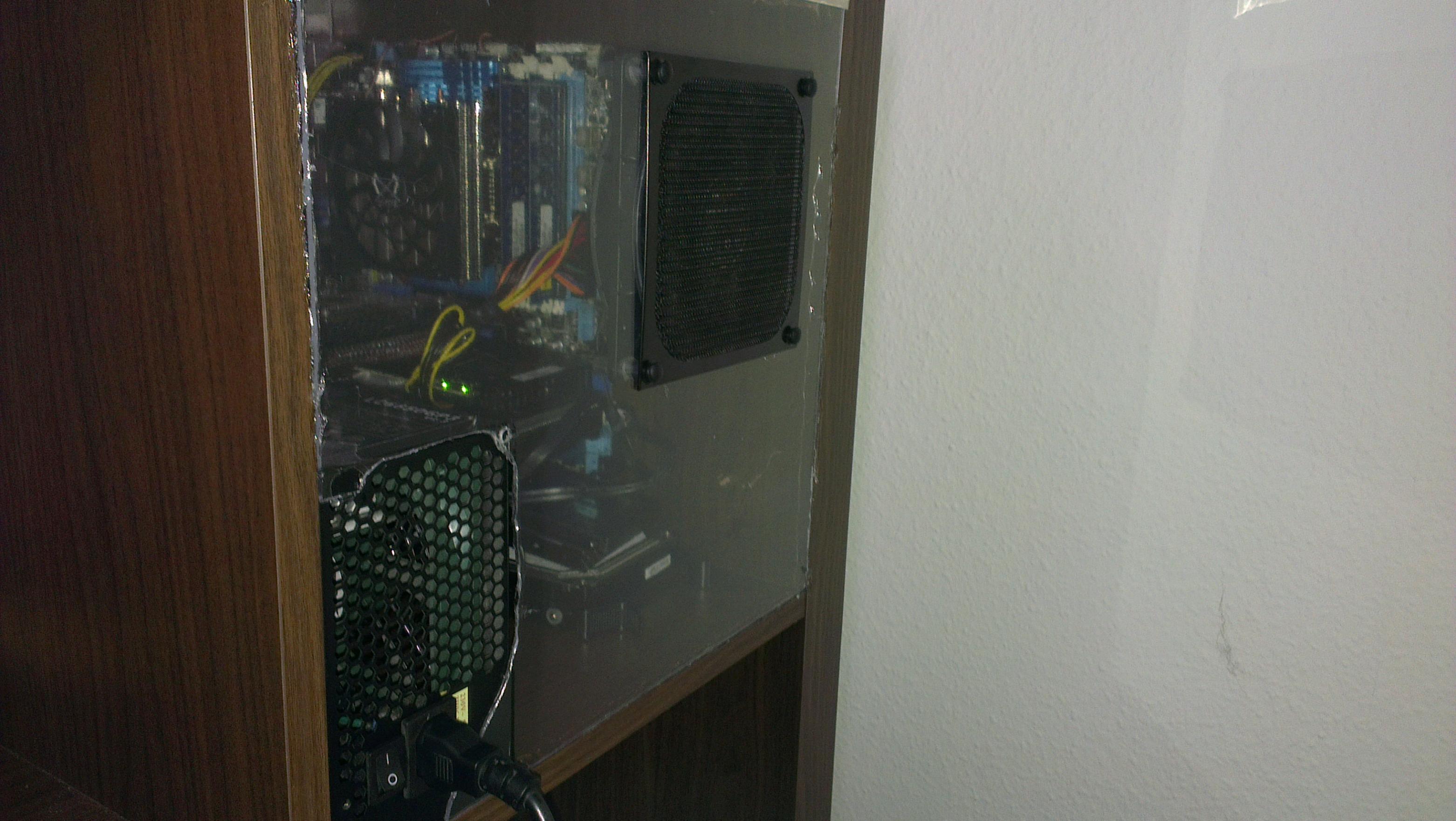

Hinten geschlossen

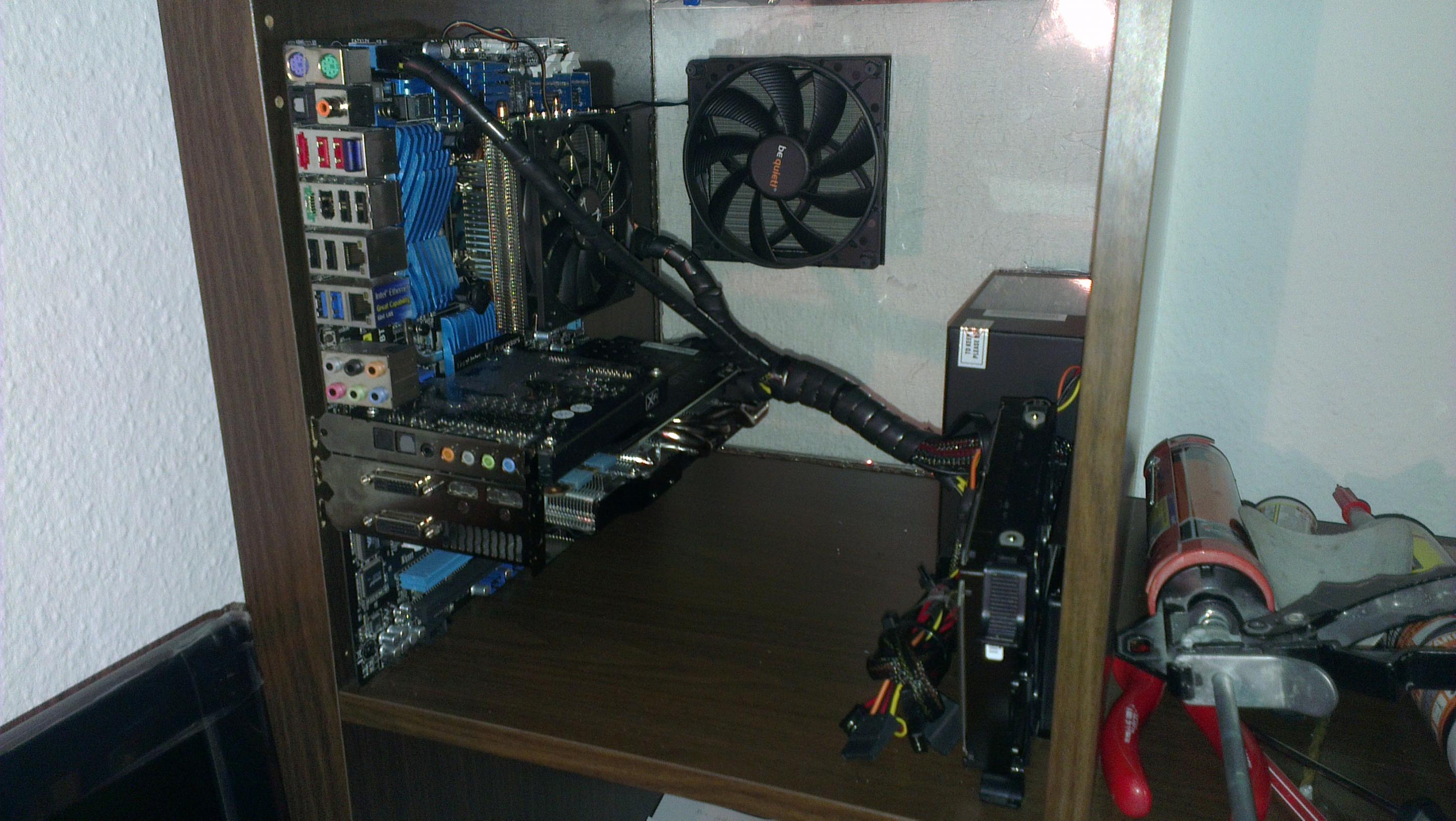

Das Ganze ist noch etwas Improvisiert: der Einschaltknopf fehlt, Kabel sind nicht hübsch gemacht und die Festplatten liegen nur lose drin, das kommt noch nägstes Wochenende... oder wann auch immer, wenn ich Lust habe :D

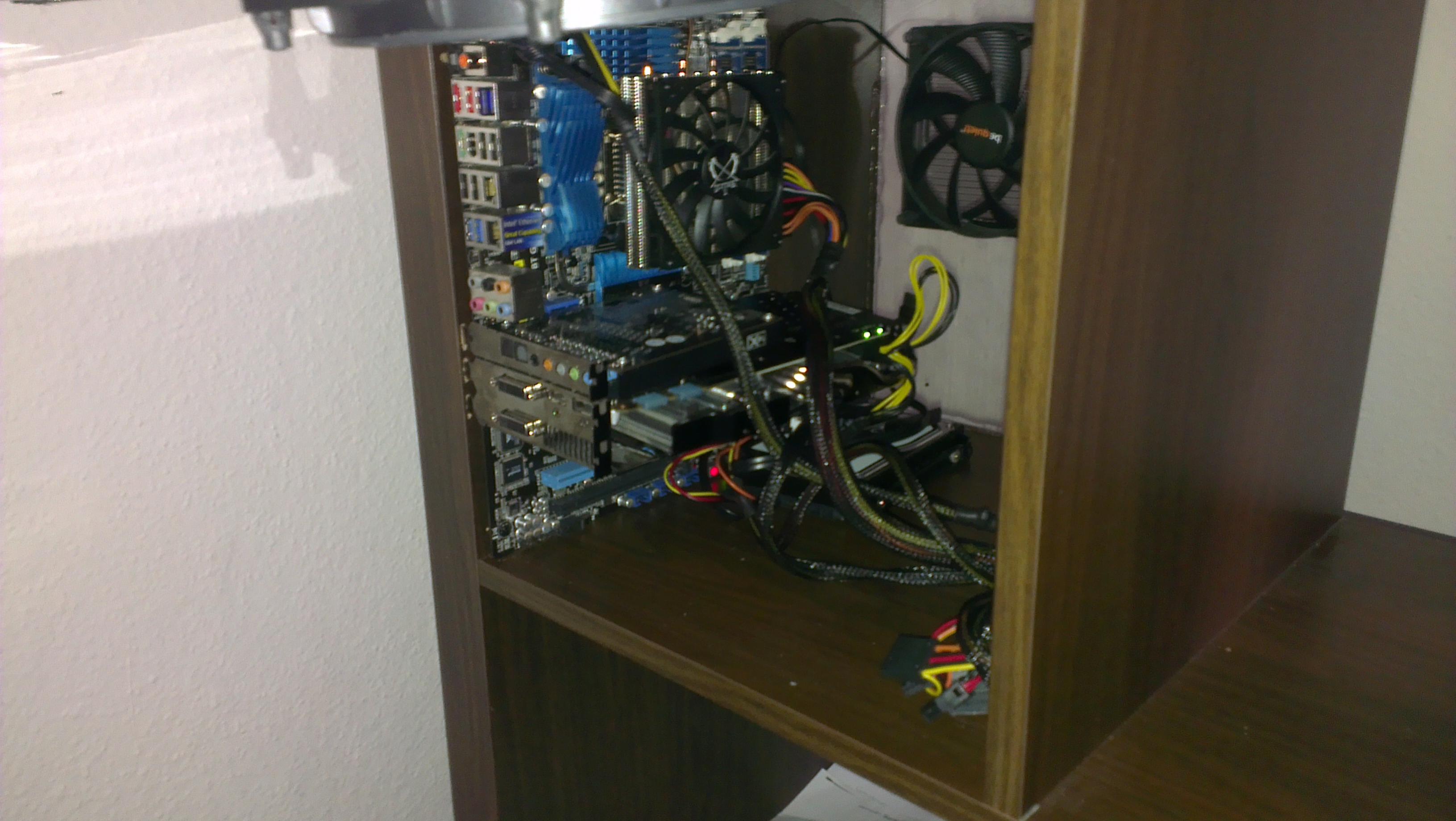

Heute ein wenig Kabel schön gemacht - rechts kommt eine Box hin hinter der das NT, die Restlichen Kabel und die Platten verschwinden werden:
