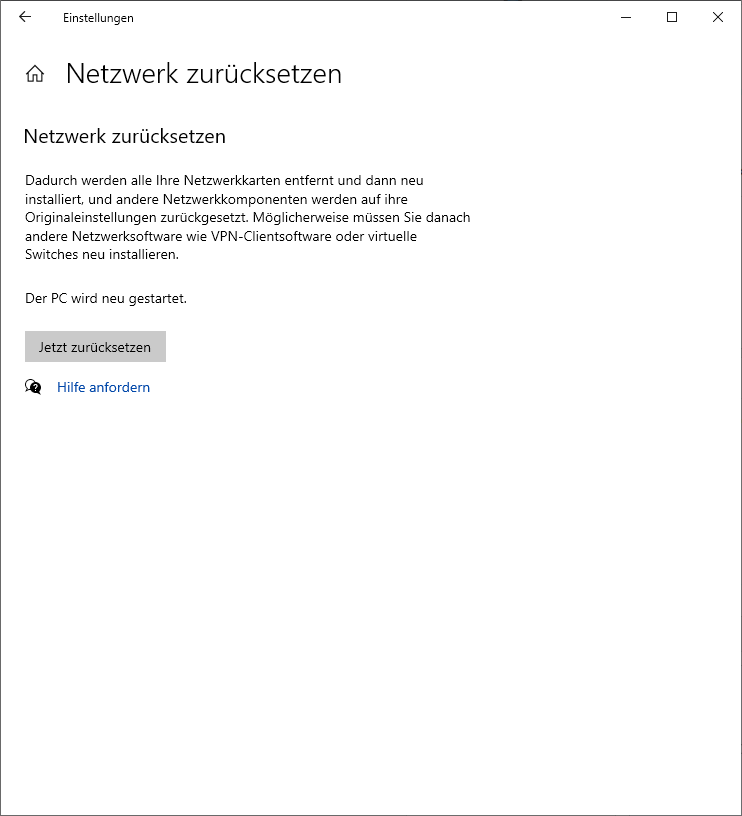

Das hier kannste auch mal machen:
Wenn bei allen anderen es funktioniert und nur bei Dir nicht, setze das Netzwerk auf die Windows Defaults mit dem TCP optimizer.
Geht es bei den Anderen auch nicht, Router neu starten und Provider anfragen.
Gerade durchgeführt und leider kein Unterschied

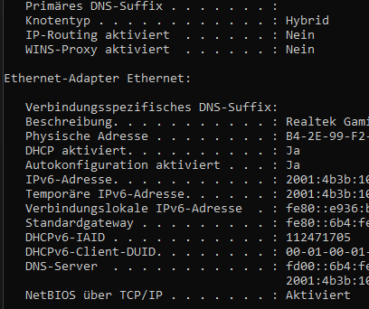

jonat schrieb:
Dort ist alles vorhanden vorhanden (IPv4-Adress Auto. Konfiguration)
Ipconfig / all
Dann Ergebnis posten und
tracert WebsiteDieNichtGeht.endung
Ergebnis posten.

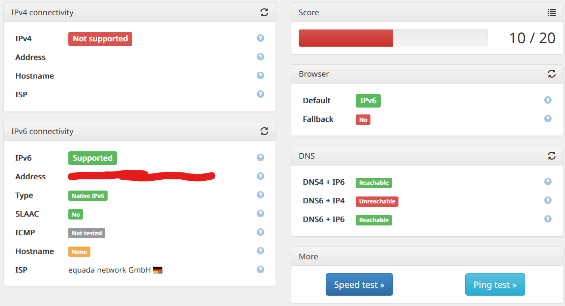

Du hast kein IPv4.
Und mach ein Tracert auf die Webseite die nicht geht in dem Du den Namen der Website verwendest.

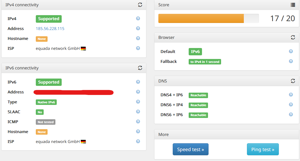

Geh mal auf https://ipv6-test.com/
Btw. für tracert musst du schon eine funktionierende Website angeben.
Am besten mit tracert -4, dann wird auf jedenfall IPv4 genommen.

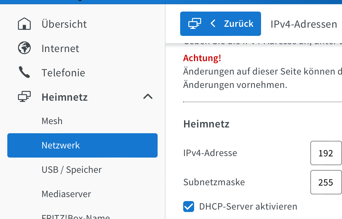

Dein Problem ist, dass du schon intern keine IPv4 Adresse bekommst, hast du eventuell den DHCP Server auf der Fritzbox abgedreht? (Heimnetzwerk -> Netzwerk -> Netzwerkeinstellungen -> IPv4 Einstellungen -> DHCP Server aktivieren).
Es könnte auch sein, dass du auf deinen Windows Rechner IPv4 deaktiviert hast.

Dein Problem ist, dass du schon intern keine IPv4 Adresse bekommst, hast du eventuell den DHCP Server auf der Fritzbox abgedreht? (Heimnetzwerk -> Netzwerk -> Netzwerkeinstellungen -> IPv4 Einstellungen -> DHCP Server aktivieren).Anhang anzeigen 1490114

Danke jetzt funktionierts!
Ich habe den DHCP-Server einmal deaktiviert und wieder aktiviert! Jetzt klappt soweit alles, vielen vielen Dank
Das war vorher
Und so sieht es jetzt aus:

Direkt nachdem ich meinen Erfolgspost verfasst habe, ging wieder alles nicht...
Also alles wieder auf dem altern stand, jetzt hat das neu aktivieren auch nichts mehr gebracht :(
Sehr eigenartig, tritt der Fehler auf allen Geräten auf?
Tritt das Problem auch über WLAN auf?
Sonst kannst du nur mehr den Router mal zurücksetzen, wenn es dann noch immer nicht geht, ist von einem Defekt auszugehen.
