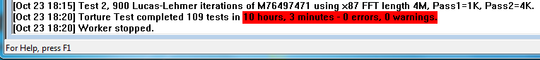

Prime95 ist nun über zehn Stunden fehlerfrei durchgelaufen. Durch den Betrieb im Single Channel Modus ist das System also nun stabil. Dies deckt sich auch mit anderen Quellen im Internet, in denen der Dual Channel Betrieb bei FSB400 als instabil bezeichnet wird. Ist wohl einfach eine Eigenschaft des Boards.
Kann im normalen Betrieb auch keine Leistungseinbußen durch den Wegfall des Dual Channels feststellen.
Danke für eure Hilfe. :)
