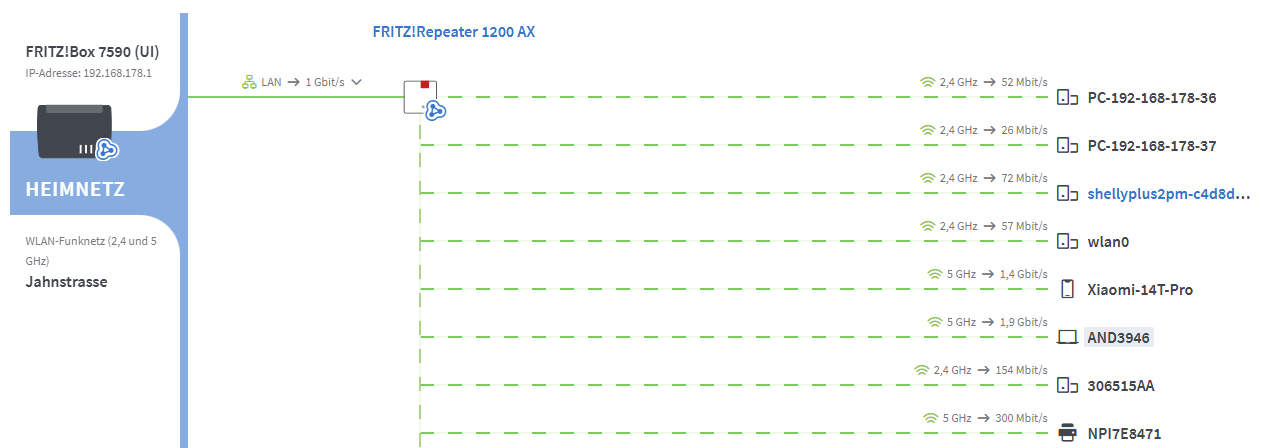

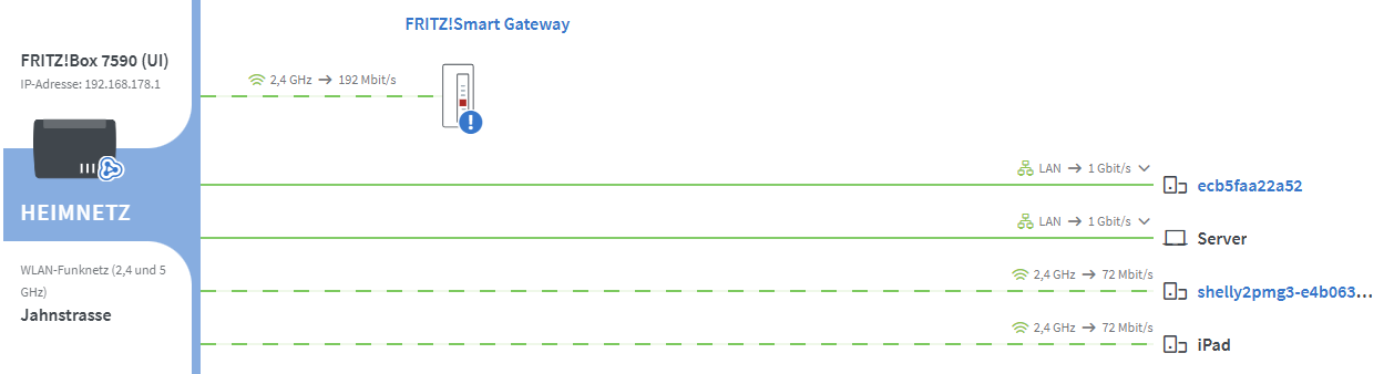

Hast Du noch einen Switch im Heimnetz oder passt die Darstellung so eigentlich? Pure wilde Herumspielerei: Ich würde mal alles ausstecken/abschalten. Dann die FRITZ!Box neu starten. Und danach nur die zwei Geräte wieder anschalten, die Du für einen Test brauchst. Klappt es nun?

Ganz nebenbei: Auf Deinem Screenshot in Post #8 ist beim Smart-Gateway ein Ausrufezeichen. Irgendeine Ahnung, warum bzw. wie man das lösen könnte?

Ich musste noch das Smart Gateway im Mesh einbinden, dann war das Ausrufezeichen weg.
