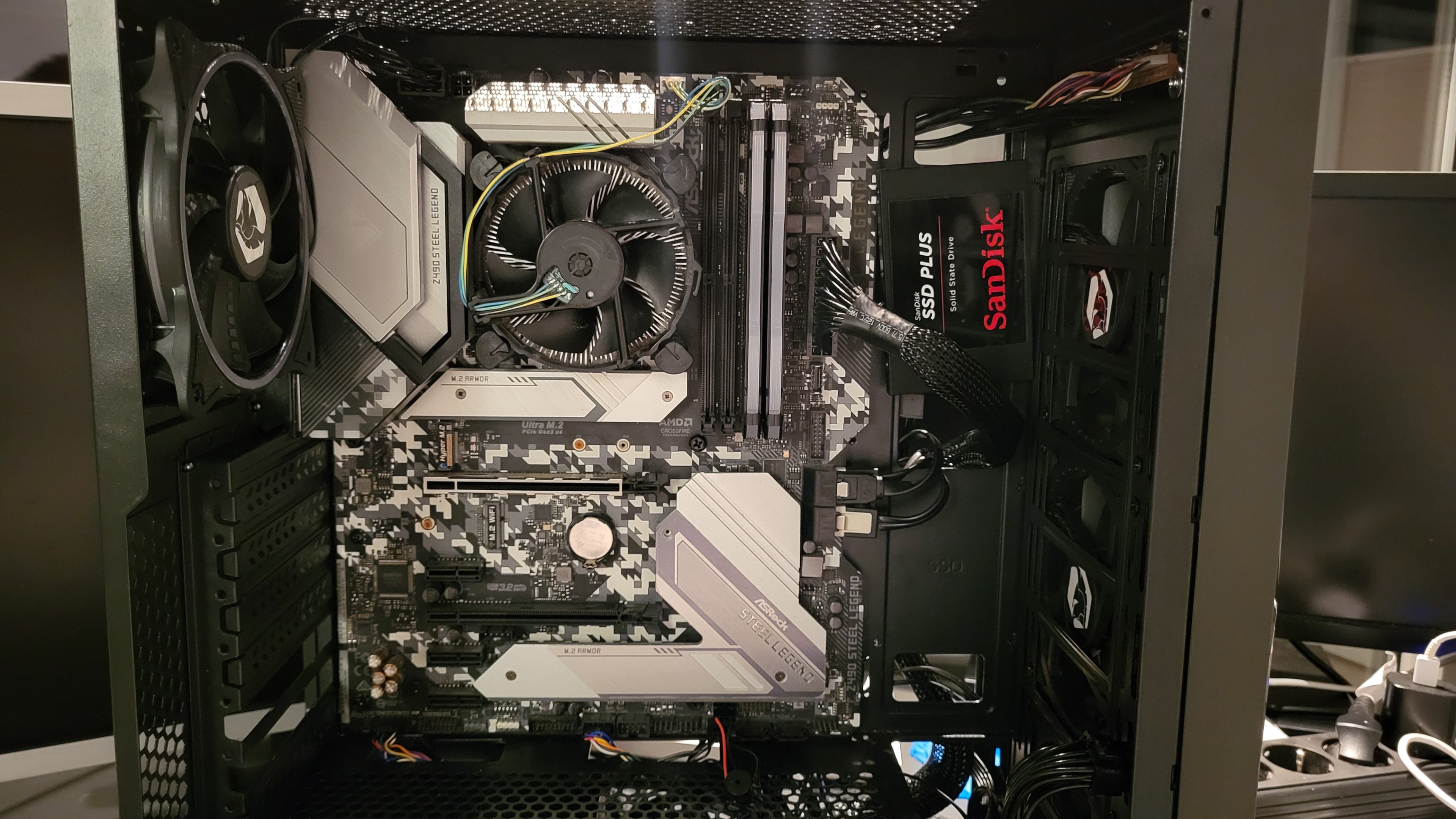

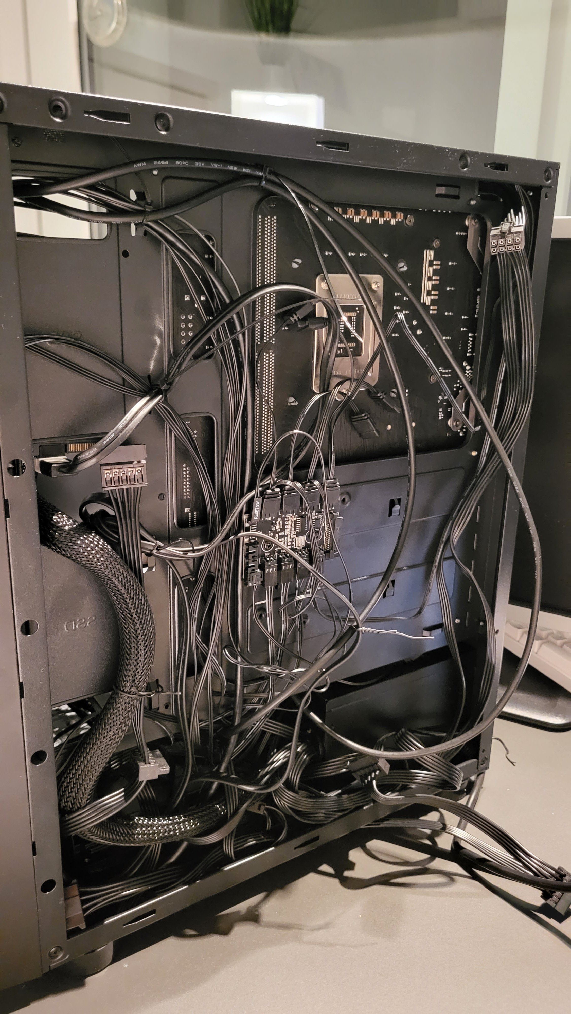

Bitte Bilder deines PCs (von innen!) hier posten

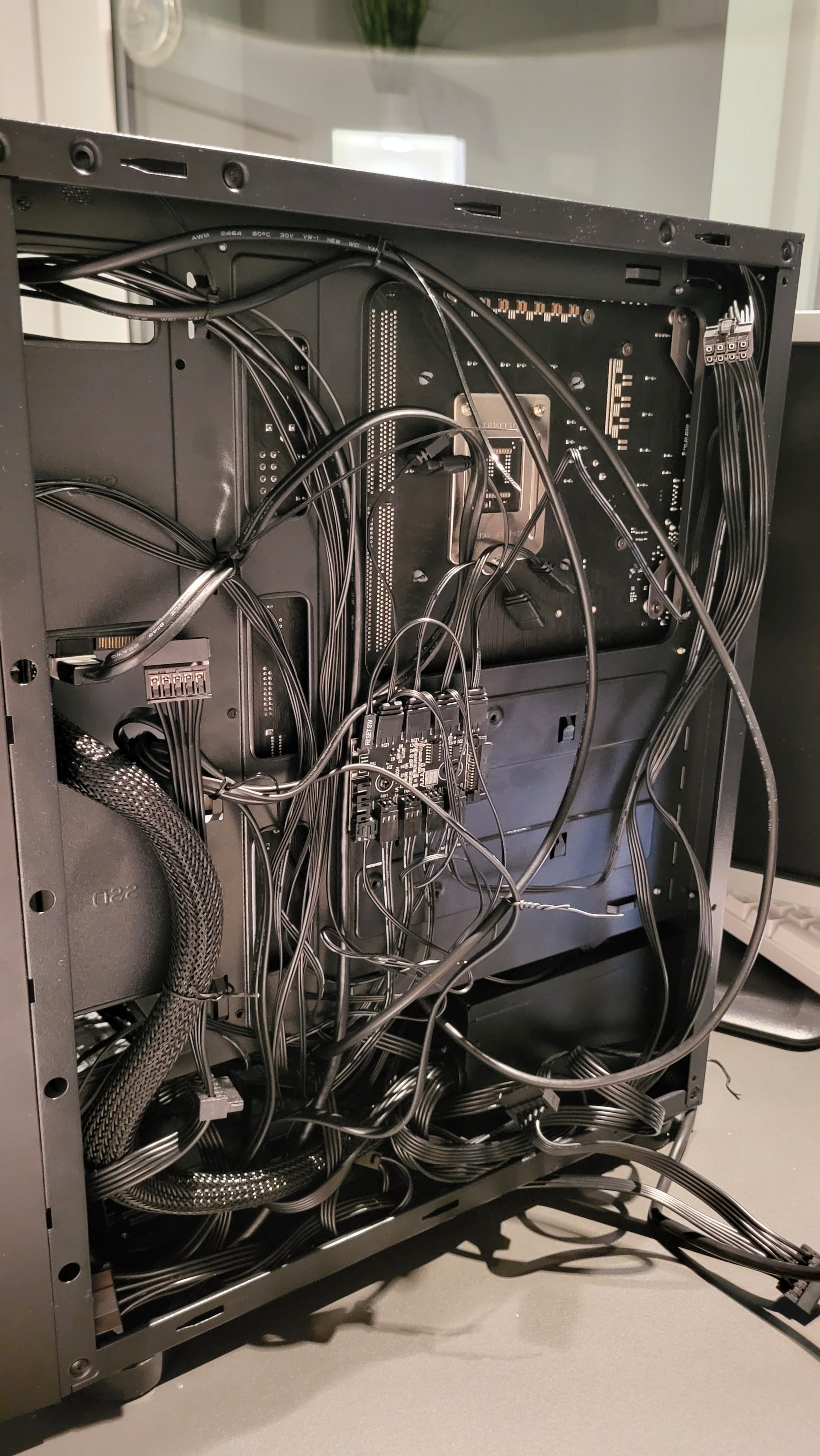

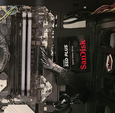

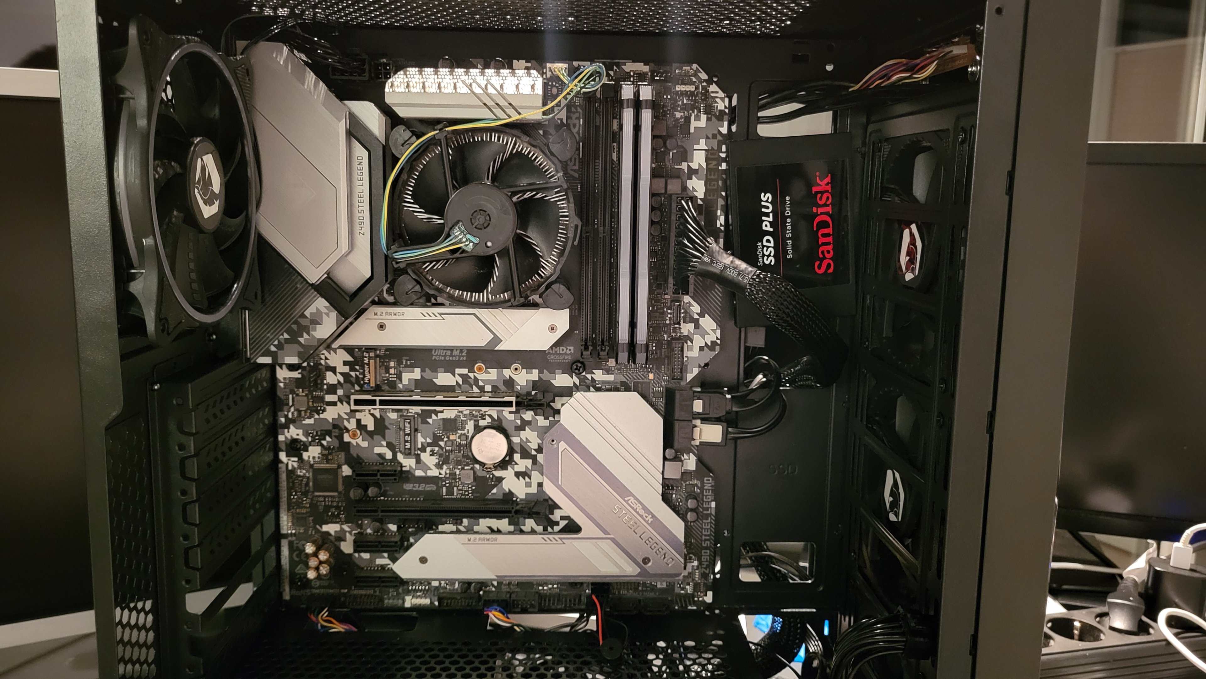

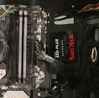

Hier zwei Bilder weil danach gefragt wurde.

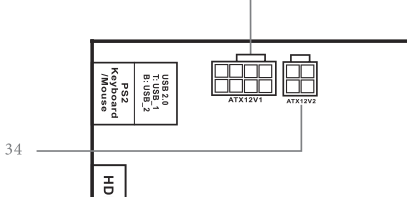

Der 4- polige Stecker fehlt eventuell (oben links)
Edit: Lt. Handbuch nur optional...
