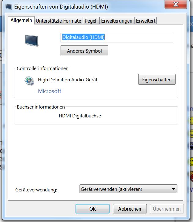

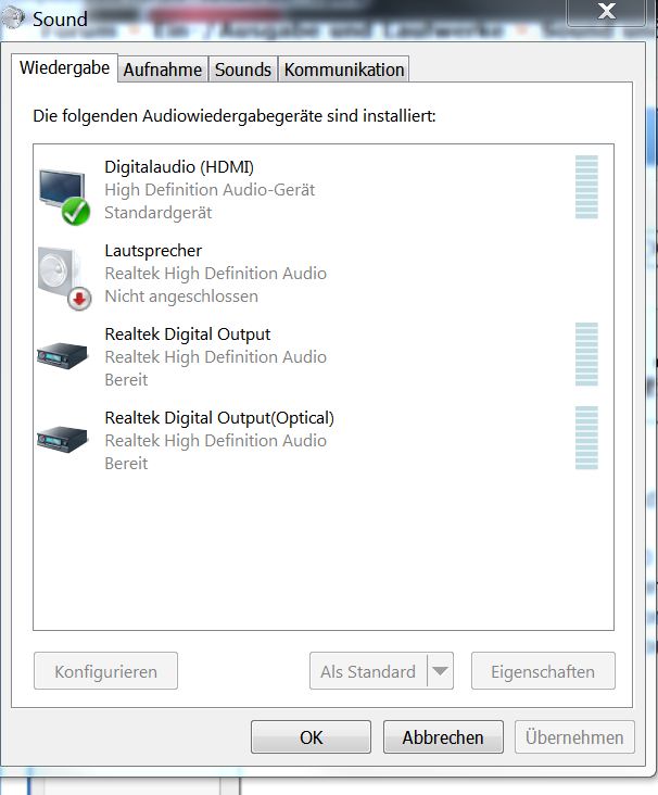

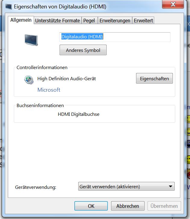

Jetzt fällt mir auf das doch nicht alles so bestens läuft.. ich bekomme kein DTS-HD und Dolby True-HD hin :(
Unter Eigenschaften sehe ich das:
Beim googeln meines Problems haben andere Leute da viel mehr zu stehen und unter anderem eben auch DTS-HD.
Woran kann das liegen?
Hab die Grafikkartentreiber schon deinstalliert und von AMD das englische Paket neu installiert, weil wohl nur da der AMD Sound treiber bei ist...
Laut AMD Homepage muss meine Karte doch aber auch DTS-HD unterstützen:
Integrierter HD-Audiocontroller mit Unterstützung für Stereo- und Mehrkanal-Formate (bis zu 7.1), einschließlich AC-3, AAC, DTS, DTS-HD und Dolby True-HD4, für eine kabellose Plug-and-Play-Lösung über HDMI
Quelle: http://www.amd.com/de/products/desktop/graphics/ati-radeon-hd-4000/hd-4870/Pages/ati-radeon-hd-4870-specifications.aspx
Bitte einfach richtig lesen. Ich habe die Antwort bereits hier im Thread gepostet. Aber ich zitiere mich gerne mal selbst :)
Cokocool schrieb:
Die 4XXX Serie überträgt die HD-Tonformate aber nicht als Bitstream, dafür aber als LPCM. Dann leuchtet auf dem AVR zwar nicht das DTS-HD-Logo, aber klanglich sollte es das gleiche sein
Erst ab der 5XXX Serie geht DTS-HD auch als Bitstream... aber wie gesagt als PCM ist es auch unkomprimiert
Na mich hat das verwundert das es auch unter codierte Formate nicht auf taucht, während es bei anderen so aussieht:
Aber danke für den Querverweis :)

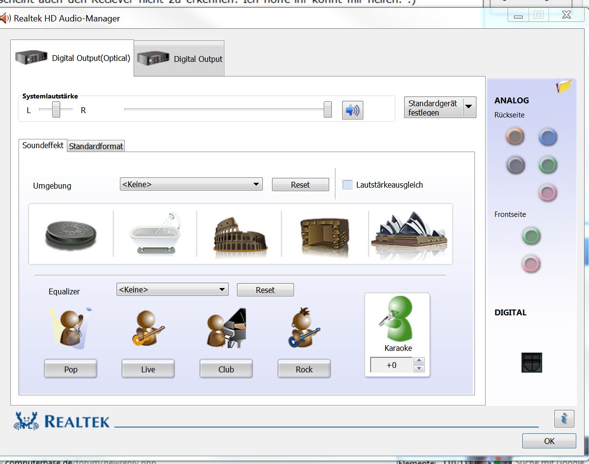

Hallo.
Ich habe ein ähnliches Problem und dachte, ich nutze diesen Thread um euch um Hilfe zu bitten.
Und zwar habe ich meine HD 6870 per Hdmi an meinen 5.1-Reciever Onkyo HT-R380 verbunden, welcher das Bild über Hdmi an meinen Sharp Aquos weitergibt. Jetzt habe ich das Problem, dass ich vom PC kein richtiges 5.1 bekomme, der Reciever gibt den Ton praktisch an alle Lautsprecher gleich weiter, sprich er gibt den Sound wie im Stereo nur auf allen Boxen aus. Bei richtigem 5.1 hätte ich ja direktionale Effekte.
Realtek scheint auch den Reciever nicht zu erkennen. Ich hoffe ihr könnt mir helfen. :)hlu.JPG
