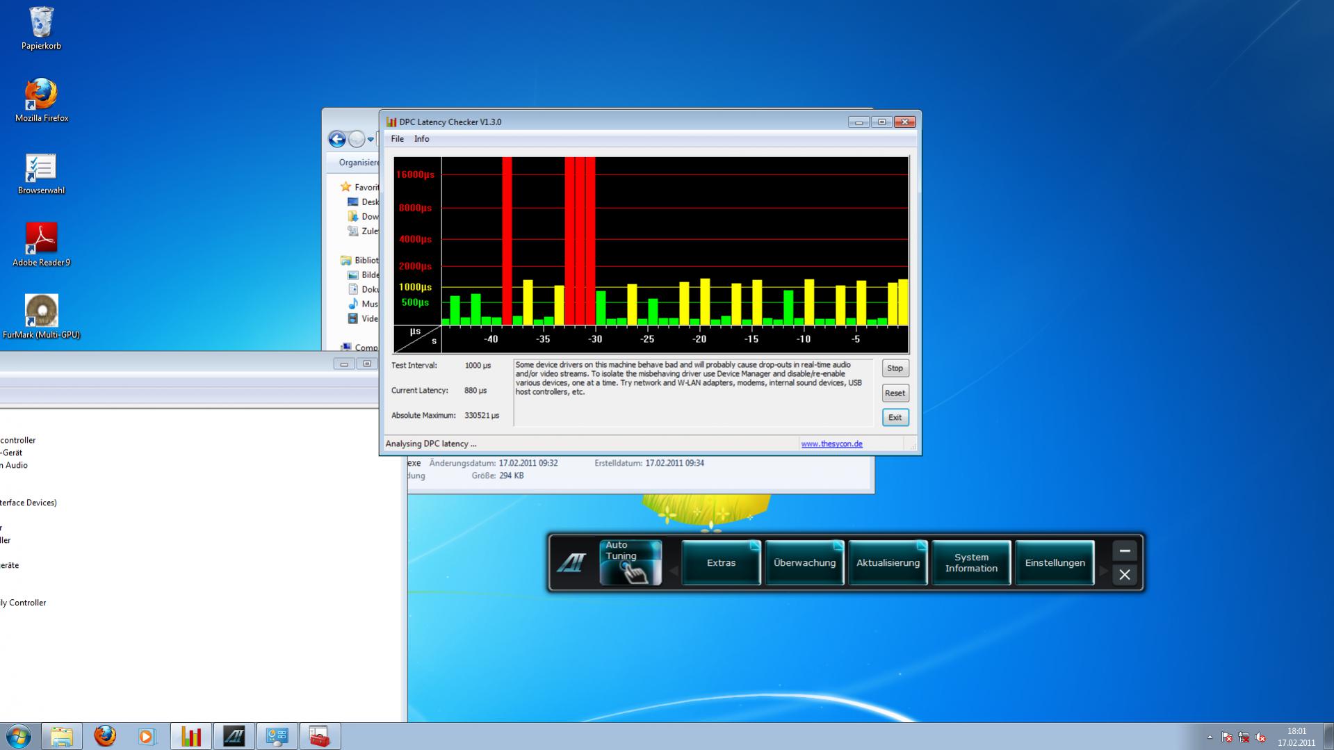

Aber der Latency Checker gibt enorme Verzögerungen aus (bis zu 330521 µs). Ganz plötzlich sind diese aber zurückgegangen auf Werte zwischen 1000 und 2000 µs. Sind diese OK?
Ich habe im Gerätemanager mal Netzwerkkarten und Audiogeräte deaktiviert, allerdings ohne Verbesserung.
Um zu sehen, wann er hängen bleibt, läuft das Windows Beispielvideo auf der Seite. Dabei ist mir aufgefallen, wenn die Maus hängen bleibt dann läuft das Video ohne Unterbrechung weiter, wobei das Video auch schon öfters kurz hängen geblieben ist. Komischerweise stürzt er nie ab, sondern wird einfach langsam. Im Leerlauf ist das Problem allerdings schwächer ausgeprägt.
Ich glaube ich sollte mal alles nicht essentielle ausbauen und weiter testen. Was meint ihr?
Hier ist noch ein erschreckendes Bild vom Latency Checker

der Latency Checker bringt nichts. Der zeigt nur grafisch an was Du eh schon merkst. Wenn er nicht gleichzeitig mitloggt welcher Prozess gerade zu 100% die CPU belastet leider nutzlos.
In der "Sysinternal Suite" ist ein Tool drin um alle laufenden Prozesse anzuschauen, falls Dir der Windows eigene Taskmanager nicht reicht. In beiden Fällen mußte schauen was bei ruckeln gerade die CPU belastet. Meistens kommen sich Treiber ins Gehege.

sysinternals suite ist ein guter tipp. weiß vielleicht jemand welches programm ich dafür verwenden kann?
