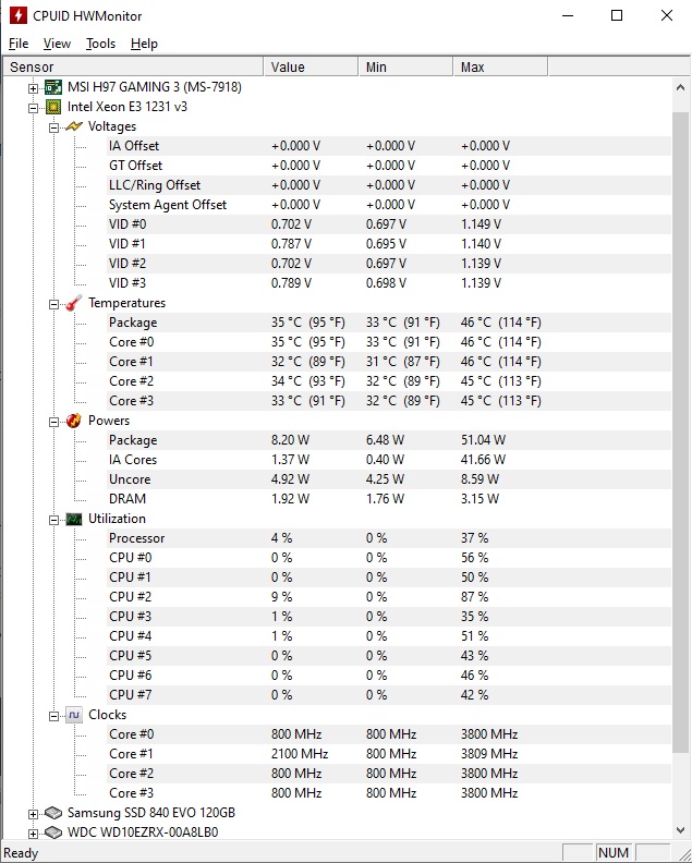

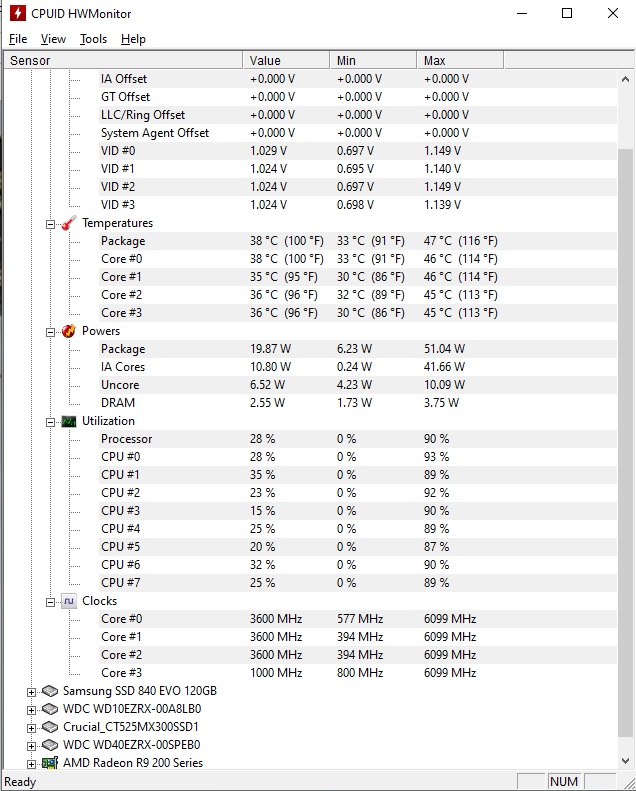

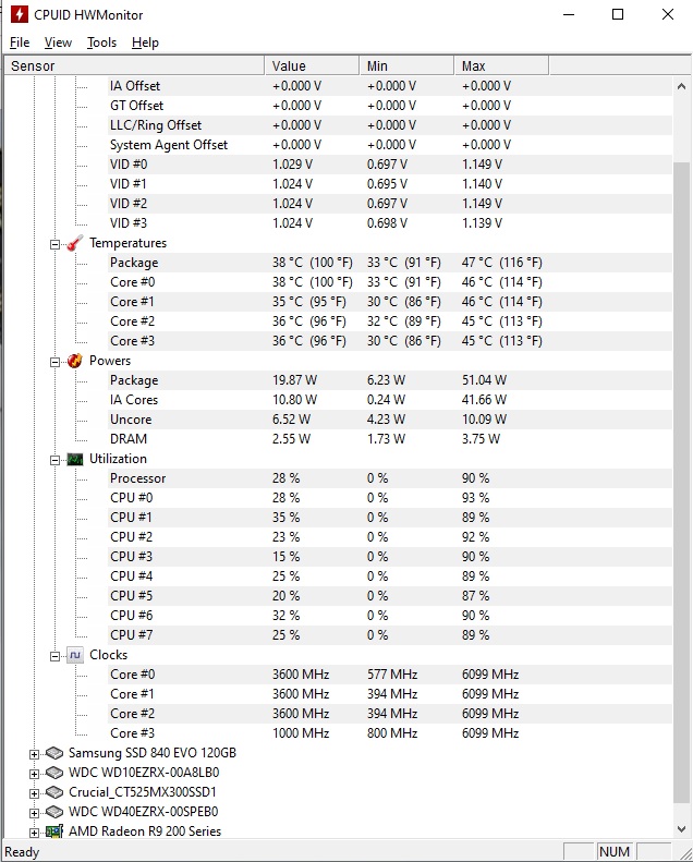

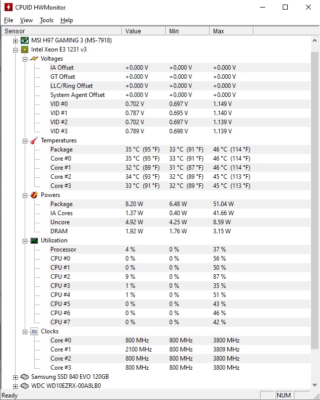

Temperaturen und Taktraten überprüfen und mit CrystalDiskInfo mal schauen wie es den Festplatten so geht.

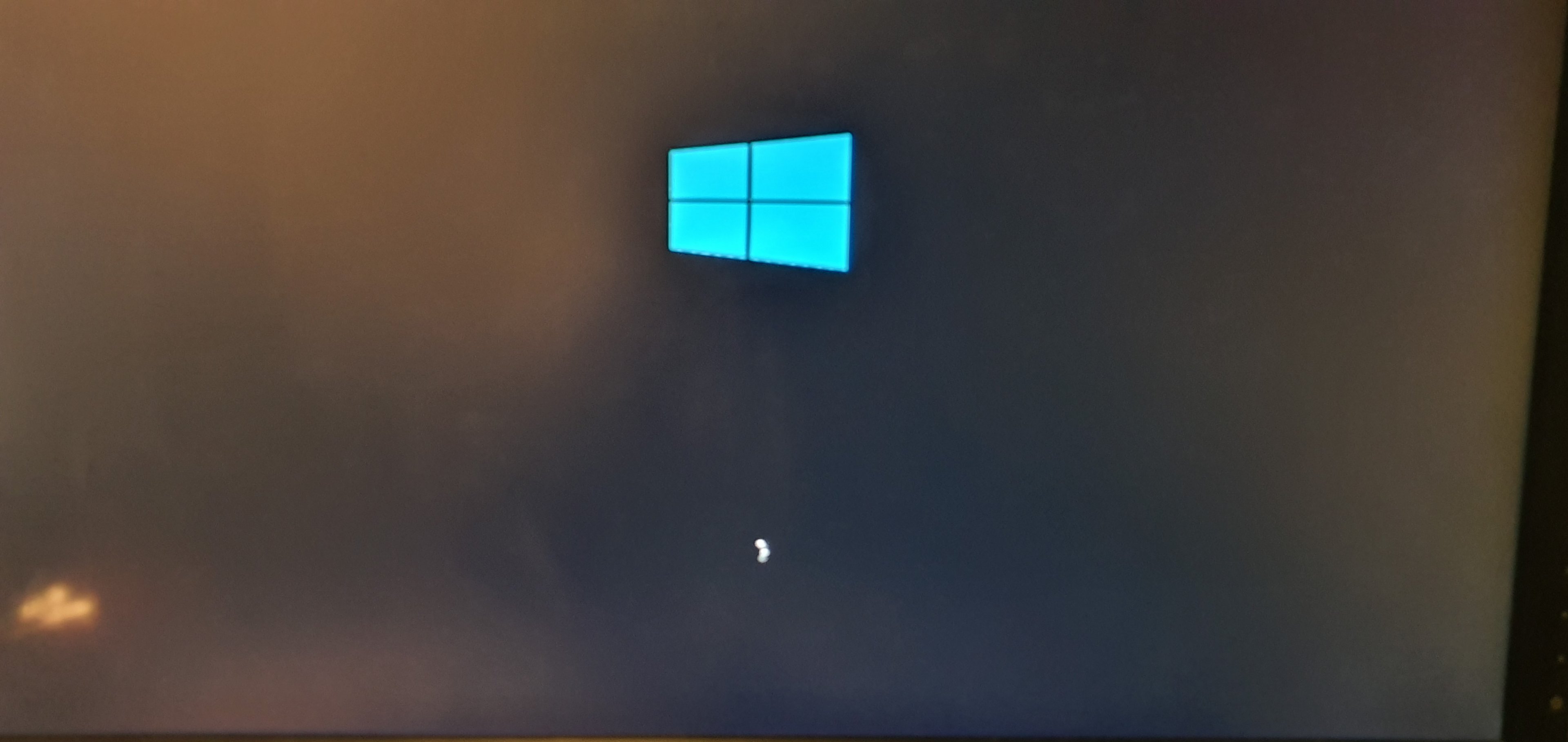

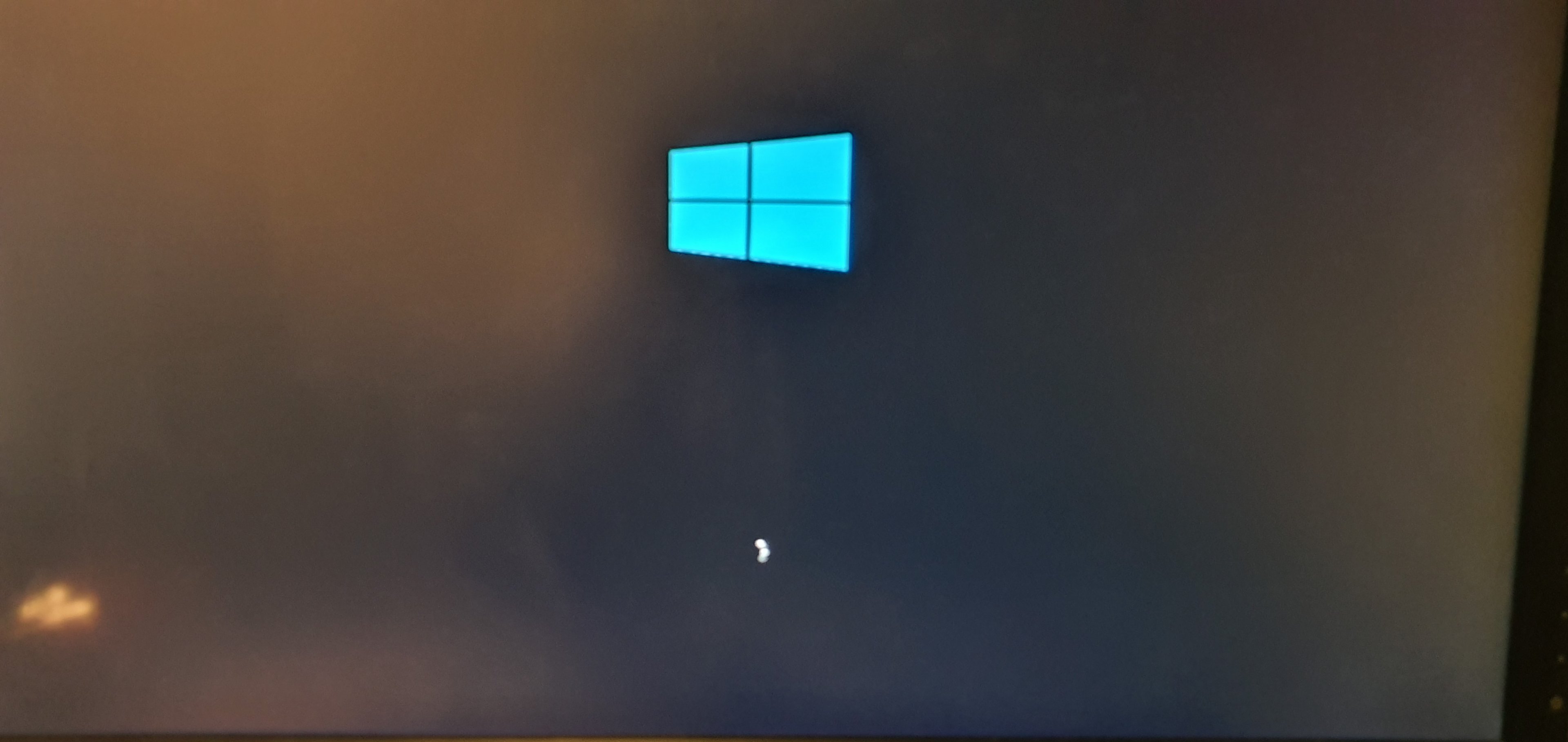

Habe gerade Windows Update gemacht und alle Treiber aktualisiert und jetzt hängt er wieder beim ladebildschirm..

CrystalDiskInfo sagt bei allen Festplatten "Gut", bei der Hauptfestplatte "nur" 93%.
Taktrate beim CPU ist relativ stark am schwanken wenn ich das richtig abgelesen habe. (habe über CPU-Z geschaut und es schwankt zwischen 1000 MHz und 3700 MHz wenn damit der Core speed gemeint ist)
Temperatur ist ~37°C
