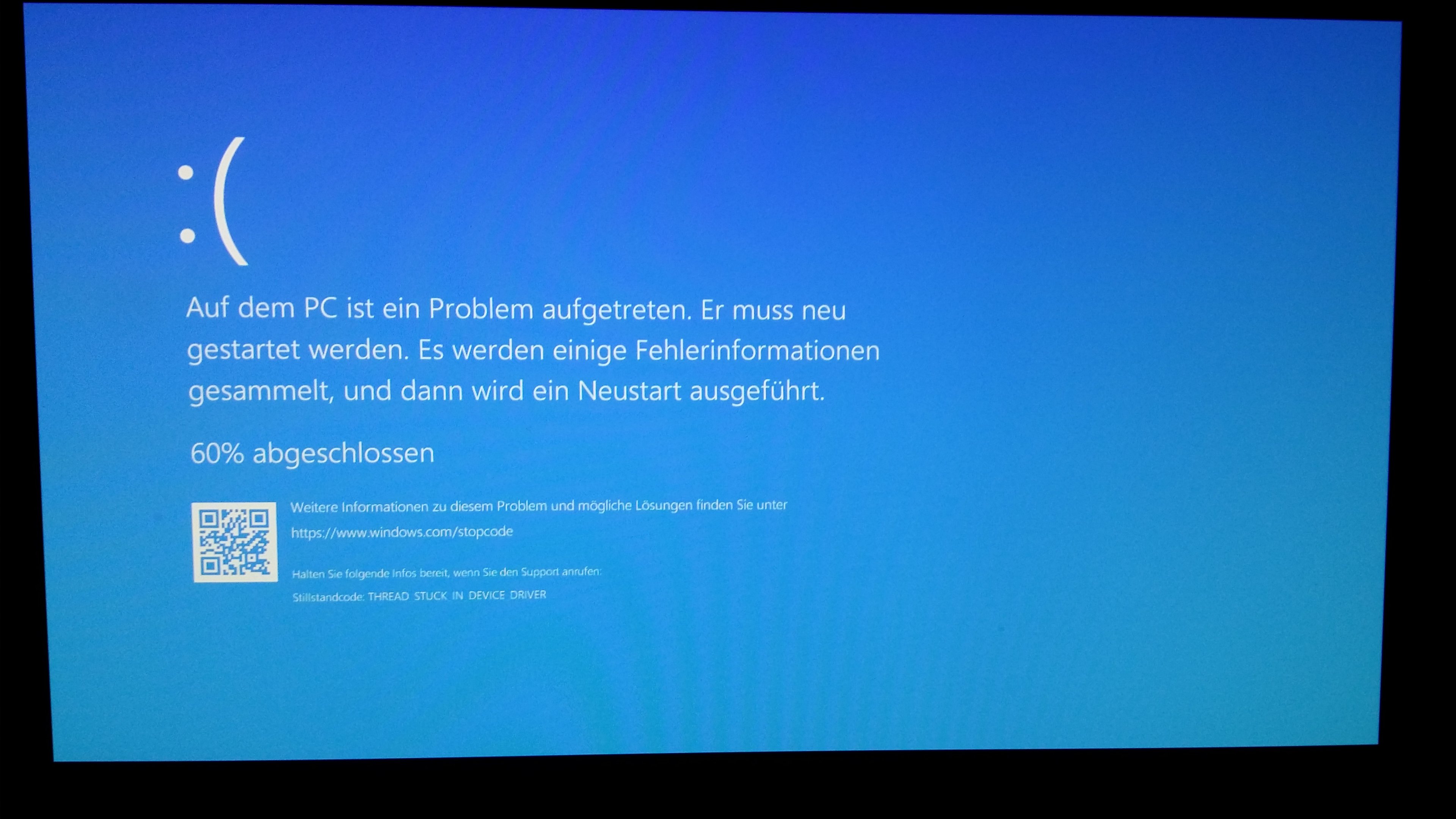

Habe ich gerade gemacht und während des Anschauen eines You Tube Videos kommt folgender Schlumpfbildschirm

Pack die CPU und den RAM auch mal auf Standard, also kein DOCP Profil.
Welchen AMD Treiber hast du?
Da kann man mMn das Netzteil ausschließen. Es wird vermutlich einfach eine defekte Vega 56 sein.
Reaktionen: Demon_666
Sofern Temperaturprobleme (defekte(r) Lüfter o.ä.) ausgeschlossen werden können. Sollte die Vega defekt sein, kann das gut durch die merkwürdige Adapterkonstruktion entstanden sein...

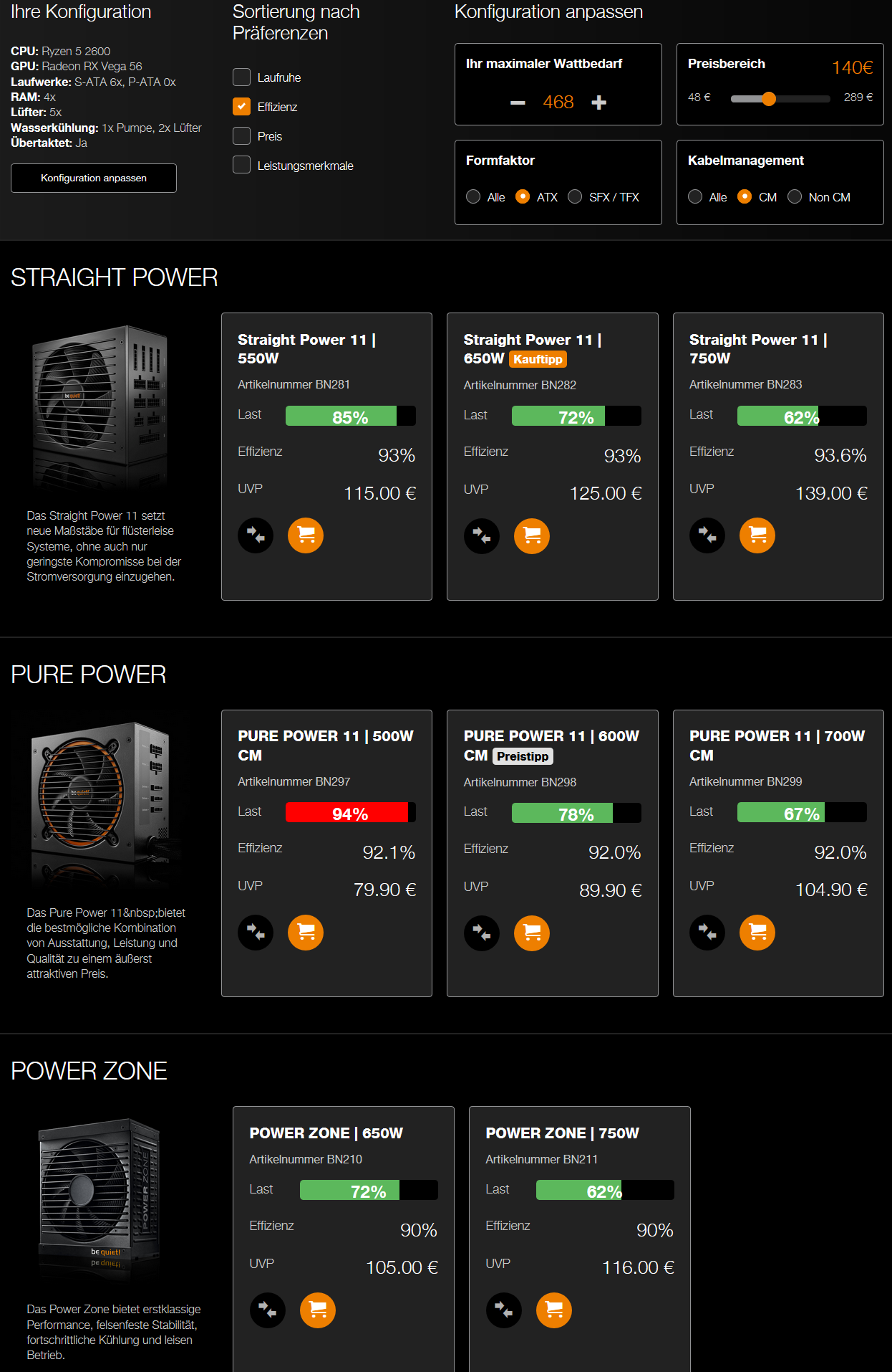

Habe jetzt mal das HBCC wieder deaktiviert und den Watt Man auf default Settings gestellt.Bis jetzt scheint es zu laufen.Zumindest beim Youtube schauen Musik hören und surfen.Spiele hab ich noch nicht getestet aber mal den PSU Calculator von Be Quiet befragt.Dabei kam bei meiner ungefähren Hardware Konstellation folgendes heraus im Bezug auf Effizienz.Kauftipp ist ein 650 Watt Netzteil (Straight Power 11 | 650W ) mit einer Effizienz von 72%
Da Asus auf seiner Webseite aber ein PSU von 750 Watt anpreist, tendiere ich eher dazu weil der Effizienzwert unter Last nochmal 10% niedriger ist. ( Straight Power 11 | 750W )
Ärgerlich, da ich das Corsair TX 650M erst im Februar 2019 bei MF erstanden habe.Es sollte eigentlich ausreichen und vieleicht liegt der Fehler auch woanders begraben.Warum aber empfiehlt Asus wohl ein 750 Watt PSU ? Hat doch alles seine Gründe.Die Strix boostet halt doch ein wenig höher als die Referenz Karten.Komisch nur das die Freezes bei Auto Undervolting auftreten.

Sofern ds NT keine Macke hat, sollte das ausreichen. Der 56 sagt man bei schnellen Lastwechseln hohe Stromspitzen nach, vielleicht kommt das NT damit nicht zurecht (obwohl es das müsste).
Tipp: Wenn es jetzt läuft, am besten immer eins nach dem anderen austesten. Dann kann man das Problm vielleicht eingrenzen. Ich würde jetzt hbcc anschalten und den Rest auf stock lassen. Dann ne Weile testen oder mit den entsprechenden Programmen. Wenn das stabil läuft, dann das nächste... Immer Schritt für Schritt...
